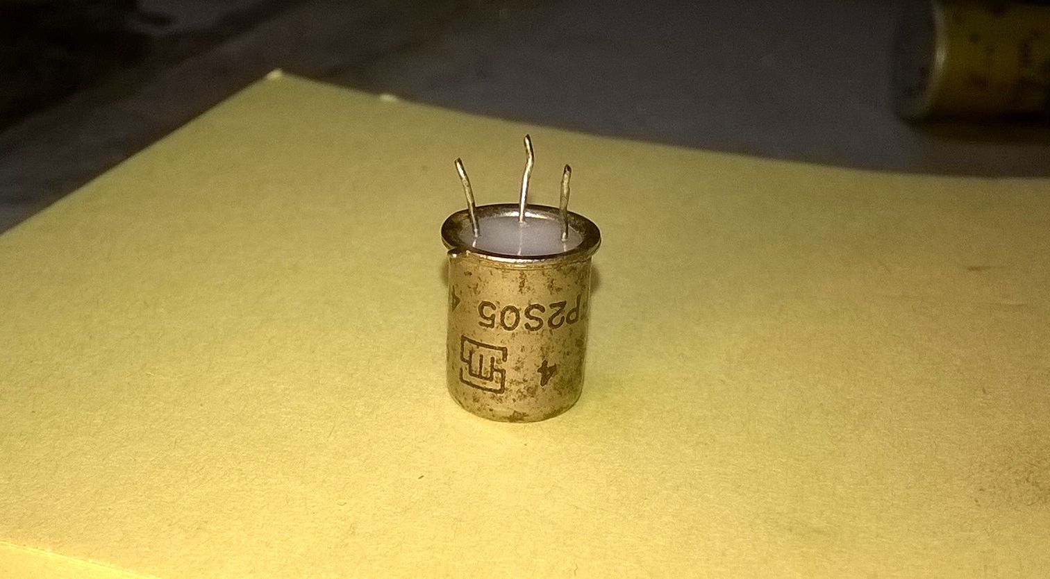

Szerintem az 3 lábú,csak kaputelefonnal fényképezték és az egyik láb kitakarja a másikat.
(#) vargaf válasza Gafly hozzászólására (») Júl 14, 2020 /
„Találtam egy háromlábú fémtokos kütyüt”
De három lábbal lehet tranzisztor!
(#) Epu2 válasza Gafly hozzászólására (») Júl 14, 2020 /
Három lábú. A hossza, mint az AC125, de nagyobb átmérőjű. Majd rámérek, hátha kiderül valami.

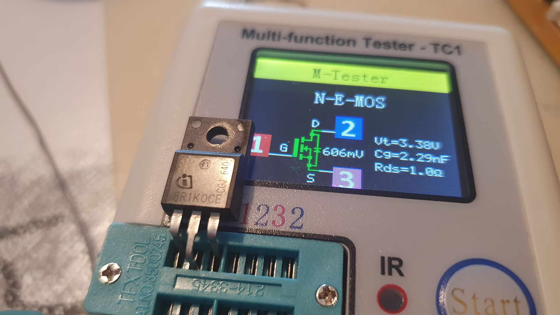

(#) Pixi válasza Patópali hozzászólására (») Júl 14, 2020 /
Greatz esetén nincs zárlat, kivettem kimértem, meg van egy fet ami mellette van, azt is kivettem és a teszter képet csatoltam. Sem fólia szakadást/égést nem találtam. Próbálok bele kondit szerezni, mert azt hiszem az én tudásom itt el is fogyott!
(#) Epu2 válasza jethro hozzászólására (») Júl 14, 2020 /
Levertem a kaputelefont. Ez egy hulladék telefonnal készült. Még telefonálni sem lehet vele, de csak ez tud közeli képet.
Íme a beazonosítatlan alkatrész.
(#) granpa válasza Epu2 hozzászólására (») Júl 14, 2020 /
Nekem van egy marék, régi, japán tranzisztorom, pont így néznek ki (méretileg), csak más a nevük. Mérd ki, mint tranzisztort.
(#) Gafly válasza Epu2 hozzászólására (») Júl 14, 2020 /
Akkor "teljesitmény" tranzisztor, ha hosszabb a tokja...
(#) Sebi válasza Gafly hozzászólására (») Júl 14, 2020 /
AC128 TO-1, AF136 TO-72 tokozású.
(#) Epu2 válasza granpa hozzászólására (») Júl 14, 2020 /
Azt hiszem mellé nyuszikáltunk. Kimérve, kimérhetetlen. Van rajta egy ákom-bákom, ami kristály jelzésére emlékeztet. Vagy márka jelzés. Egyik sem mond sokat. Nem lehet ez rezgőkristály, vagy kerámia szűrő? A 460 is gyanússá vált.
(#) uniman válasza Epu2 hozzászólására (») Júl 14, 2020 / 1
„Ami rá van írva FP2S05 460 +-1... kristályszűrő és rezgőkristály között volt...”
A 460 kHz is lehetne...
(#) kistee válasza Epu2 hozzászólására (») Júl 14, 2020 /
Éppenséggel lehet.
Egy marék kristályszűrő és rezgőkristály között volt.

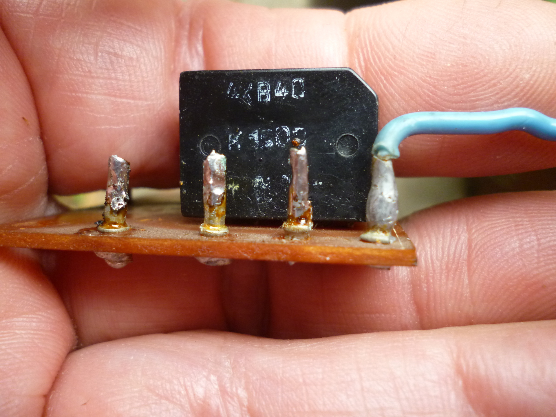

(#) Rosszmáj hozzászólása Júl 17, 2020 /
Valaki tudna segíteni az azonosításban?
(#) Bakman válasza Rosszmáj hozzászólására (») Júl 17, 2020 / 3
Kéz, forrasztási pontok, kék vezeték, NYÁK lap, 40 V/1,5 A-es egyenirányító híd.
(#) Rosszmáj válasza Bakman hozzászólására (») Júl 17, 2020 /
Bakker, hogy egy kezet nem ismerek fel!
Egyébként köszi.
