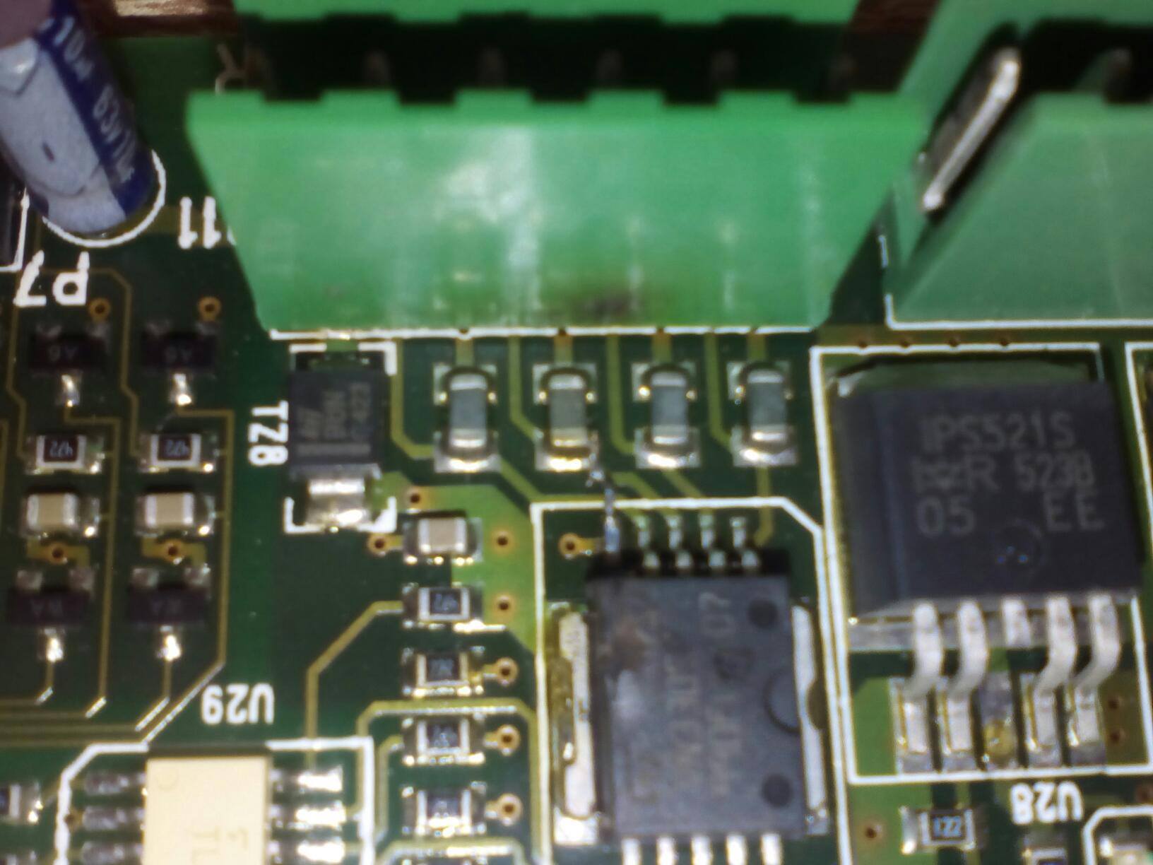

A képen látható 4 egyforma ellenállásra hasonlító dolog az micsoda?
Multiméterrel mérve szakadásnak tűnik. Semmi felirat nincs rajta. Egy ilyen a táprészben is elfüstölt, kettétört. Anyagában is ilyen szürke színű. (Az IC alatta is tönkrement, annak a kimeneteire vannak kötve)
A másik egy ST gyártmányú Dpack tokos IC ezek a feliratok vannak rajta:
CHN
K337
78M24B
Ez egy 24V feszültségstabilizátor? Konkrétan ehhez nem találtam adatlapot.
A hozzászólás módosítva: Júl 21, 2020
(#) rascal válasza szucsistvan123 hozzászólására (») Júl 21, 2020 / 1
A 4 egyforma alkatrészhez kapcsolódó IC-hez sem tudsz adatlapot vadászni? Esetleg a lábkiosztásból, példakapcsolásból rá lehetne jönni mik azok. Vagy ha visszarajzolod azt a részt, az már ismerős lehet, ha valami tipikus megoldás.
(#) Egri Frédi válasza szucsistvan123 hozzászólására (») Júl 21, 2020 / 1
Ránézésre kondinak néz ki, ha tudsz kapacitást mérni rábróbálhatsz. Bár így beforrasztva érdekes eredményeket hozhat a mérés ...
A 78M24 nagy valószínűséggel egy 0.5A -es 24V -os stabilizátor lesz. A "CHN" nem kizárt, hogy utalás a gyártó országra: China.
(#) szucsistvan123 válasza rascal hozzászólására (») Júl 21, 2020 /
Köszi a válaszokat!
Az IC adatlapja megvan. VN330SP A kimenetei és a GND közé van kötve. Varisztor lehet esetleg?
(#) szucsistvan123 válasza szucsistvan123 hozzászólására (») Júl 21, 2020 /
Van egy másik alkatrész is amiről nem találok semmit.
ST gyártmány
BUN
c423
Csak annyi látszik, hogy az IC négy fogyasztóra rá, vagy le tudja kapcsolni a saját tápját egy-egy FET-en keresztül. Én megnézném, hogy miket kapcsol, milyen jellegű terhelés, pl. Ohmikus, induktív stb, hogy hogyan reagál, amikor hirtelen megindul, vagy megszakad a rajta átfolyó áram. Mekkora terhelést jelent, mert az IC az adatlap szerint 0.7A-ig bírja, ami nem kevés. Ebből talán már látni lehet, hogy az IC-t kell megvédeni esetleg a terheléstől, vagy a terhelés igényel valamilyen szűrést. Varisztort oda raknak, ahol csak hébe-hóba jelenik meg valamilyen túlfeszültség, mert ezek szép lassan tönkreteszik.

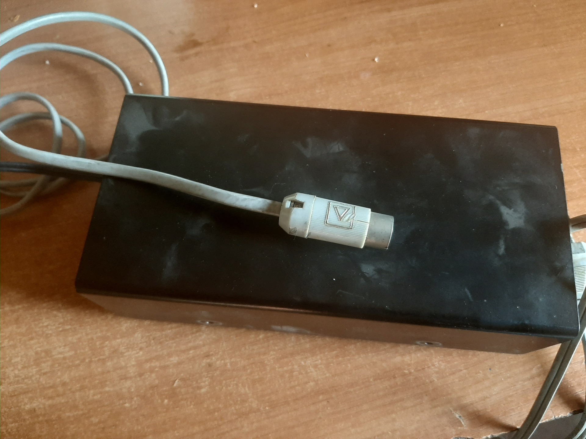

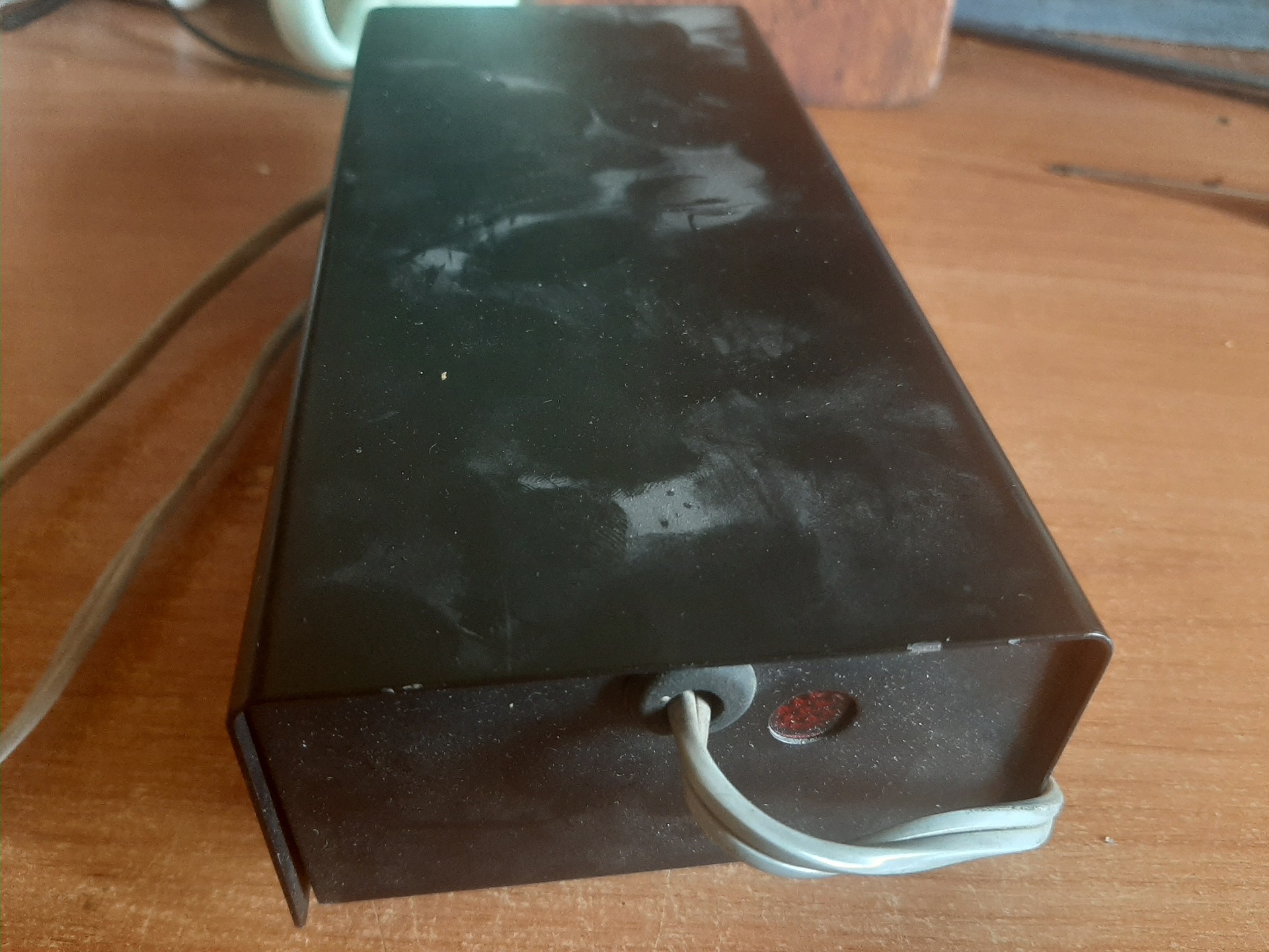

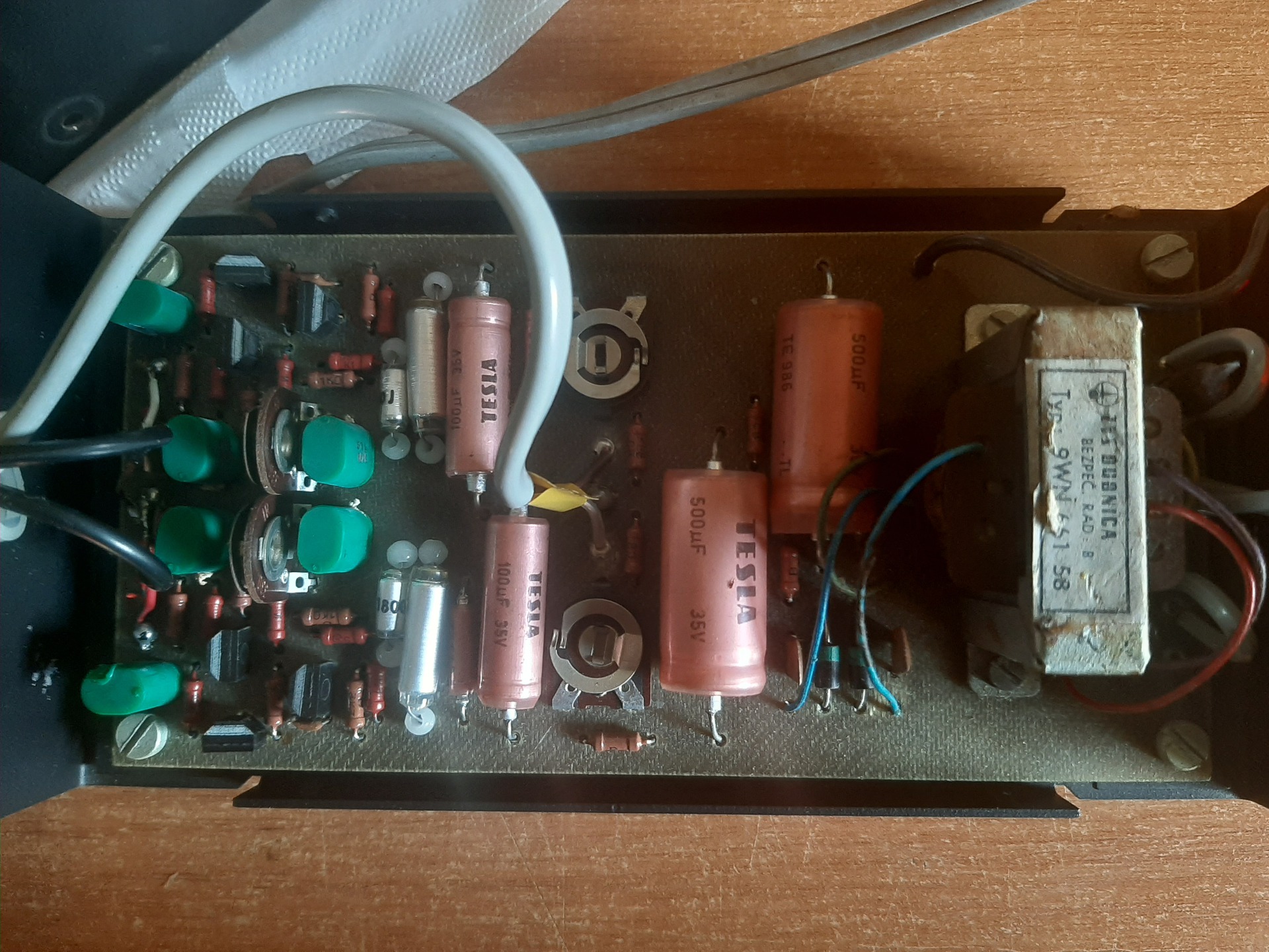

Ez vajon mi lehet?...
A doboz miatt hoztam haza, most meg sajnálom szétszedni, míg meg nem tudom, nem-e használati értékkel is bír, -ha nem nekem, hát másnak.
(#) Sebi válasza szs hozzászólására (») Júl 22, 2020 /
Emlékeim szerint dinamikus pick-up előerősítő. Abból az időből, mikor kezdték a kristál hangszedőket lecserélni a "bakelit" lemezjátszókban.
(#) Egri Frédi válasza Sebi hozzászólására (») Júl 22, 2020 /
Közismertebb néven: RIAA korrektor
Mint RETRO berendezés egy gyűjtőnek több 1.000 Ft -ot is megérhet - ha megtalálod ...
(#) szs hozzászólása Júl 22, 2020 /
Szóval ez az az eszköz, amivel a régi lemezjátszót a fater rádiójával (phono in bemenet, ha jól elékszem) össze lehetett volna kötni?
Hát ez nekem nem használati értékű, de a hétvégéig nem szedem szét, ha jelentkezik az a gyűjtő, egy kb. ekkora fém műszerdobozért megkaphatja -ha nem követel postázást.
A hozzászólás módosítva: Júl 22, 2020
Így van, a rádiókon a PU-bemenet a kristály hangszedőhöz való, 300mV környékén kívánt jelet, a din.PU pedig csak 1mV körül ad.
Nem érdemes szétszedni, mert semmi ma használatos dolog nincs benne és - ahogy Egri Frédi is írja - gyűjtóknek érték lehet.

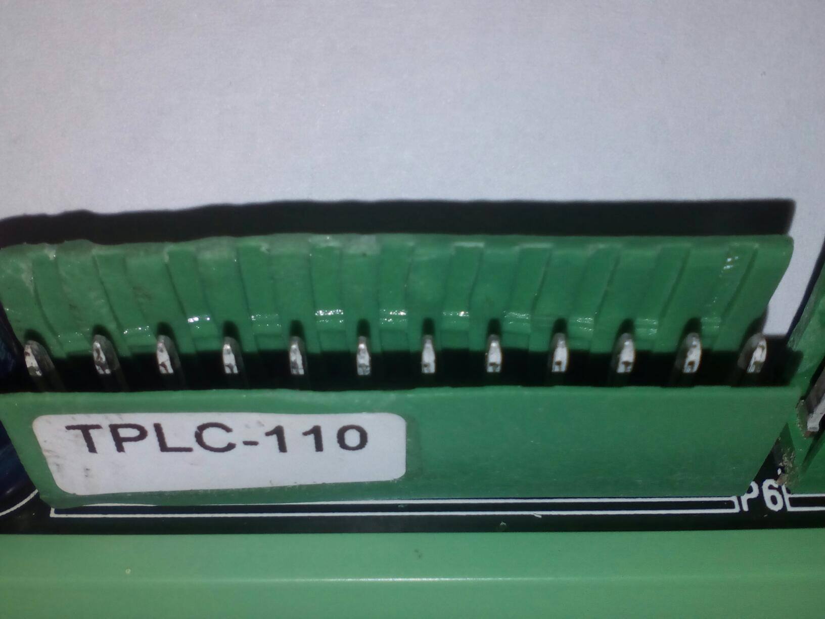

Ennek a csatlakozónak mi a pontos típusa?
12 pin
46 mm hosszú
9 mm széles
Lábtáv 3,5mm
(#) szalamandra válasza szucsistvan123 hozzászólására (») Júl 23, 2020 /
Pontos tipust nem tudok mondani, én így keresném, hátha: 12 pole 3.5 mm pin spacing male header
(#) Egri Frédi válasza szucsistvan123 hozzászólására (») Júl 23, 2020 /
A nevét nem tudom én sem, de itt keresgélhetsz hozzá dugót is:
Ha nem találnál 12 pólusút 2 db. 6 pólusú befér egymás mellé ( és a 12 -es dugó is jó hozzá ).
(#) Bakman válasza Egri Frédi hozzászólására (») Júl 23, 2020 /
A linkelt csatlakozónak négyzet keresztmetszetű tüskéi vannak, szucsistvan123 képén pedig téglalap alakúak, szemre jóval vastagabbak már a rövidebb oldalt is figyelembe véve.
(#) Hp41C válasza szucsistvan123 hozzászólására (») Júl 23, 2020 / 1
Phoenix Contact lapján keress megfelelőt.

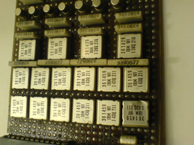

Üdv mindenkinek! Tud valaki nekem segíteni? A fotón lévő panel, alkatrész, mi és mihez való?Köszönöm a válaszokat. (mérete:10 cm x 12 cm)
(#) rascal válasza granpa hozzászólására (») Júl 24, 2020 / 1
Guglizás után ezt találtam Bővebben: Link. IBM360/20 vagy hasonló régiség részegysége lehet.
