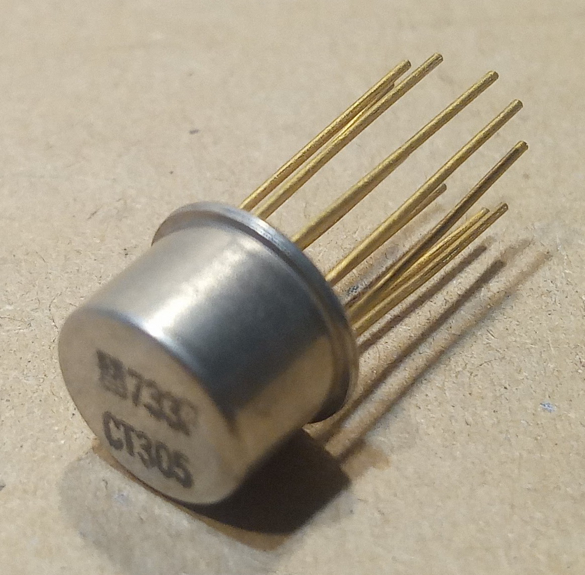

Csak nagyon gyenge fotót tudnék róla összehozni. Nekem még olyan buta telefonom van, hogy nincsen benne kamera. A webkamerám is nagyon gyenge.
Egy linket tudnék adni fotóról. Bővebben: Link
A hozzászólás módosítva: Júl 27, 2020
(#) uniman válasza k_i_j hozzászólására (») Júl 27, 2020 /
„"Ez egy 14 lábú kerek tok"”
...biztos annyi?
...mert ha mégis 10, akkor: LM733...uA733
uA733.pdf
(#) k_i_j válasza uniman hozzászólására (») Júl 27, 2020 /
Köszi az infót, de ilyen IC-m is van, de arra az is van írva.
Miből gondolod, hogy ez is az?
Igazad van. Tényleg csak 10 lába van.
(#) Sebi válasza uniman hozzászólására (») Júl 28, 2020 /
Nekem inkább típusjelnek tűnik...

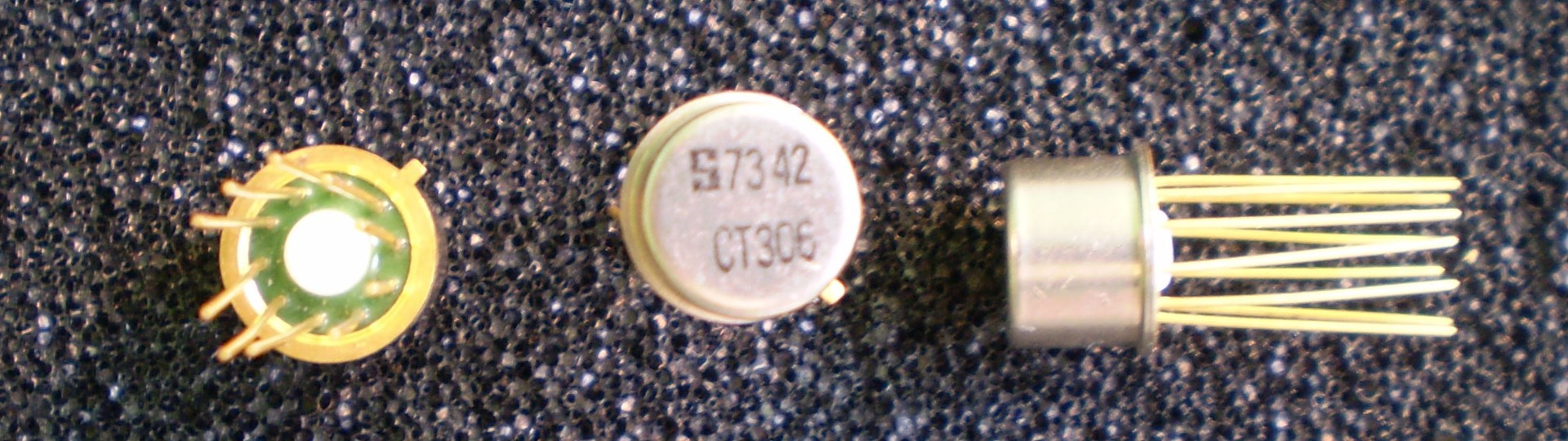

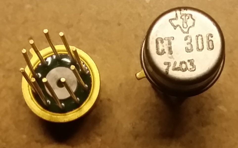

(#) ferci válasza Sebi hozzászólására (») Júl 29, 2020 /
Nekem is kóvályog valahol pár darab.. a neve biztos CT306 és nem a 7342...

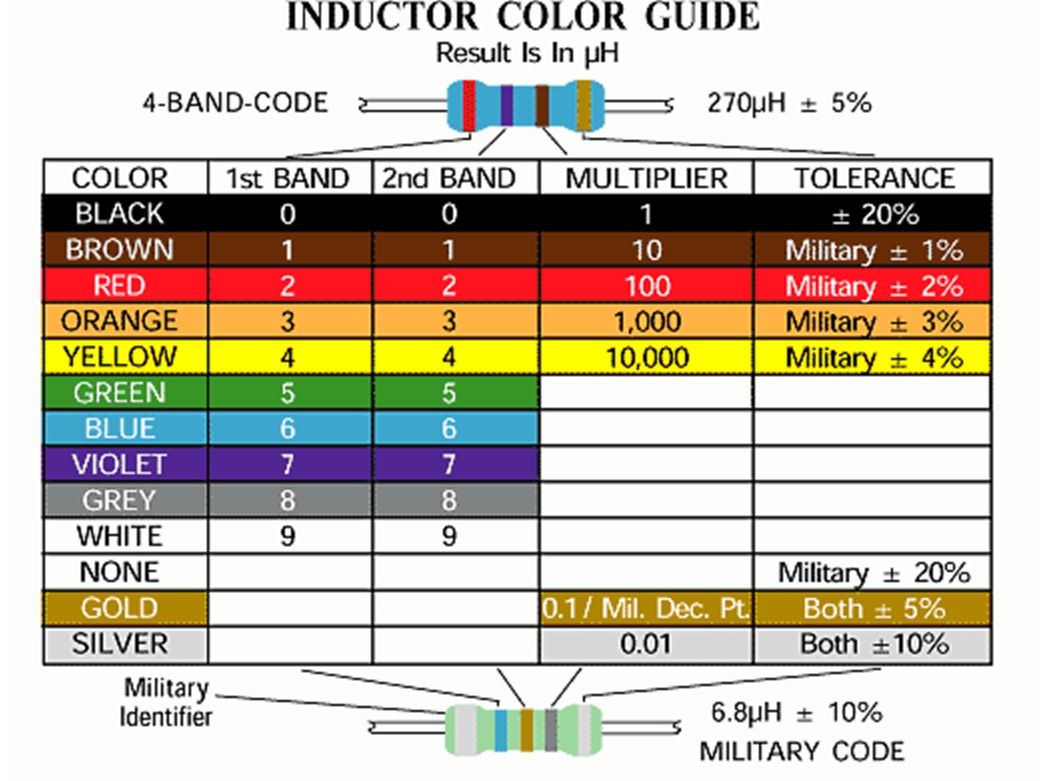

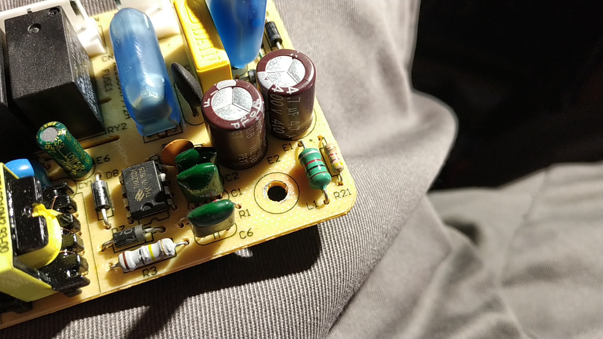

Sziasztok! Egy induktivítás értékét szeretném tudni az alábbi színkóddal,de mellékelek képet is. L1 alkatrész. Ez a panel működik,de egy ugyanilyenen ez az alkatrész is szakadt.Mérve 6ohm,de a többi adat nem tiszta. uH mennyi lehet? Köszi előre is!
(#) granpa válasza attila1 hozzászólására (») Aug 1, 2020 /
Az "írás" szerint 1 mH. (1, 0, 2 azaz 1000 uH) Ha jól tévedek.
(#) attila1 válasza granpa hozzászólására (») Aug 1, 2020 /
Köszönöm a választ! Közben beugrott,hogy vettem anno egy alis tesztert ilyen célokra. Az is azt írta,hogy 5.7ohm,és 0.86 mH.
(#) vargaf válasza attila1 hozzászólására (») Aug 1, 2020 /
Egy kis segítség.
(#) attila1 válasza vargaf hozzászólására (») Aug 1, 2020 /
Köszönöm!!
A ráírt, és a mért közt több van, mint 10 % az induktivitásban.
A hozzászólás módosítva: Aug 1, 2020
Tehát ez is már elhasználódott valamennyire,ugye? Vagy ennyi lenne a gyári szórása?
Nem használódik el (amíg le nem ég); vagy nagyobb a szórás, vagy nem elég pontos a műszer. Ez utóbbi a valószínűbb, mert a mérés módjától is függ a mutatott érték. Azon a helyen ez a "pontosság" is megfelelő.

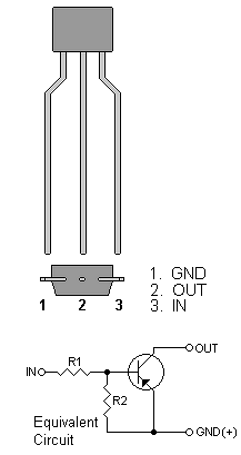

(#) szepi003 hozzászólása Aug 4, 2020 /

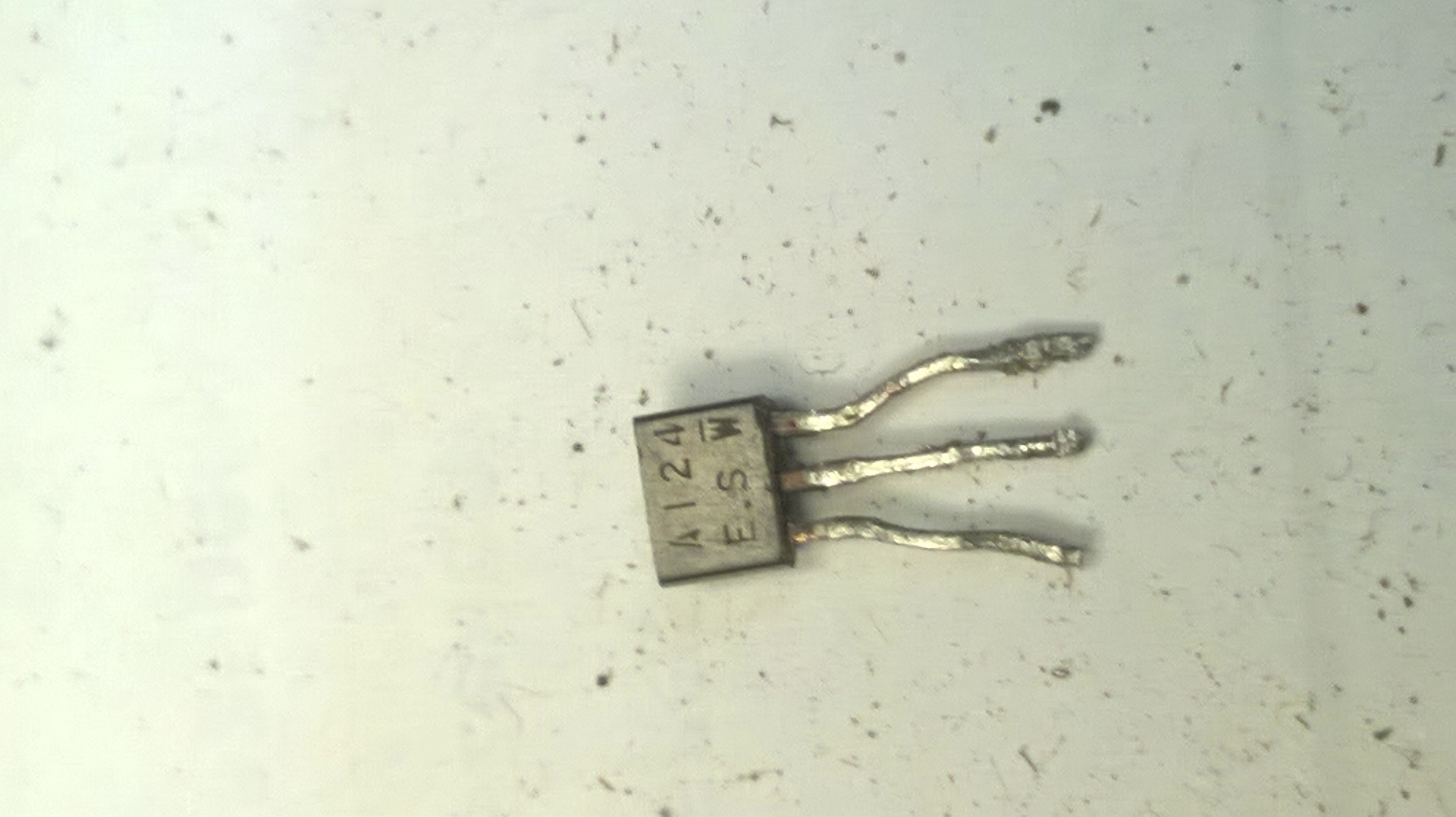

Sziasztok A képen látható alkatrész beazonosításához kérek segítséget,mi lehet ez a számok alapján nem találok róla semmit.Mérés alapján nem tranzisztor .köszönöm.
A hozzászólás módosítva: Aug 4, 2020
(#) Gafly válasza szepi003 hozzászólására (») Aug 4, 2020 /
Vagy az, de már nem az.
Ha jó lenne, akkor nem igy lenne fényképezve.
(#) szepi003 válasza Gafly hozzászólására (») Aug 4, 2020 /
köszönöm a gyors válaszodat ,ez az, a pozició száma a panelon DT digitális tranzisztor.Egyébként ezt a tokozást minek hívják ,nem TO92-es
(#) vargaf válasza szepi003 hozzászólására (») Aug 4, 2020 /
A bázis körében lévő ellenállások miatt nem egyszerű kimérni.
(#) pisti89 válasza szepi003 hozzászólására (») Aug 4, 2020 /
Elvileg SC-72 a tokozás neve
