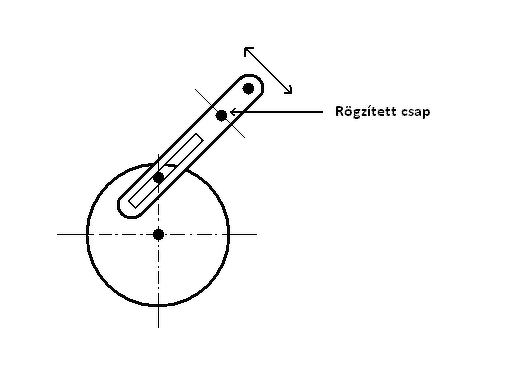

(#) Endeed hozzászólása Aug 7, 2020 /
Segítségeteket szeretném kérni egy alkatrész megtalálásában. Lehetőség szerint egy UNO R3-ashoz lenne szükségem egy alkatrészre, és a funckió leírása alapján tudnátok esetleg ajánlani valamit hogy mire lehet szükségem vagy merre keresgéljek tovább?
Egy olyan motorra? lenne szükségem, ami egy kis kart tud mozgatni max 1cm-en lehetőleg minnél gyorsabban fel-le.Csatolok egy videót is hátha jobban látszik, ezek alapján tudnátok segíteni nekem?
Nagyon köszönöm!
(#) lelkes amatőr válasza Endeed hozzászólására (») Aug 7, 2020 / 1
Talán egy szervó motor?
(#) janigel válasza Endeed hozzászólására (») Aug 7, 2020 / 1
(#) Sebi válasza Endeed hozzászólására (») Aug 7, 2020 / 1
Egy kis motorra tárcsa csappal, ami egy kar hosszanti kivágásába illeszkedik. A kar a motorral egy platformon lévő csapon mozog. A méretekkel tetszőleges elmozdulás elérhető.

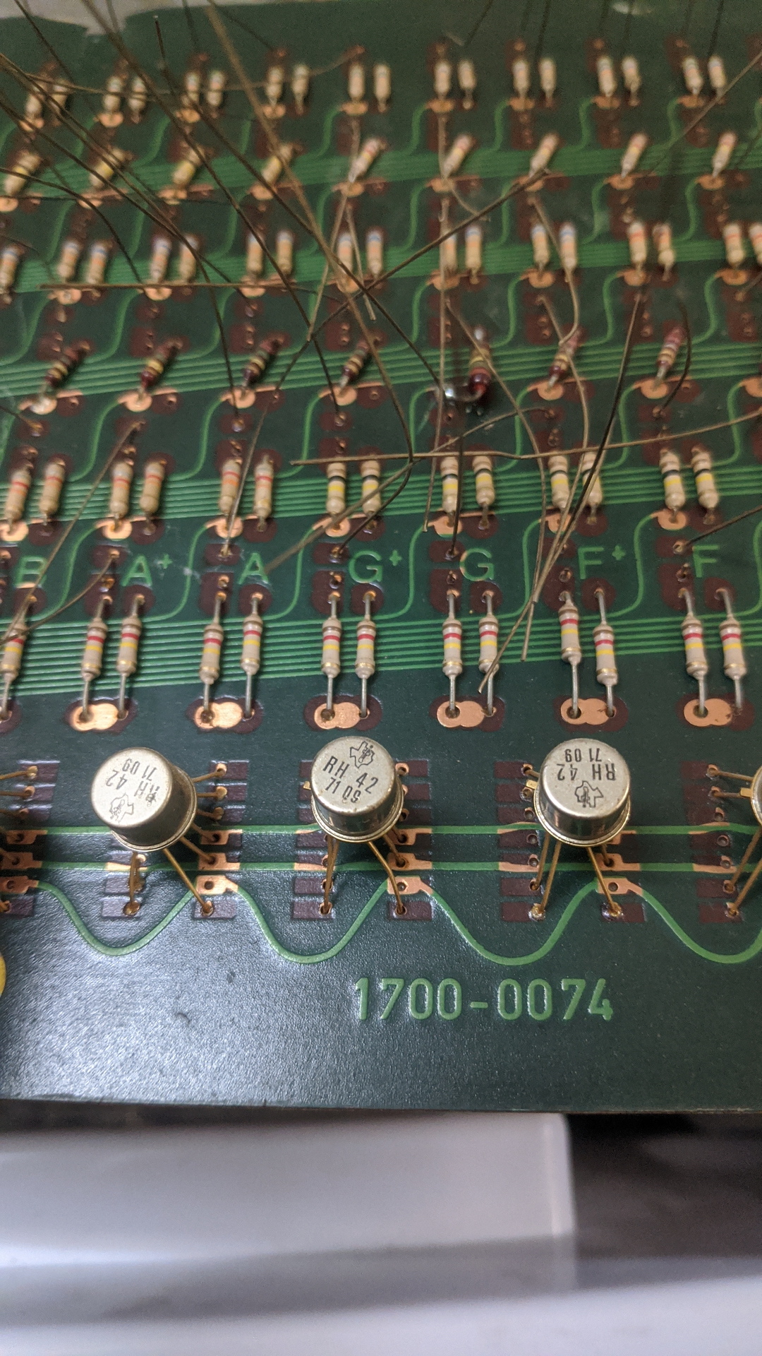

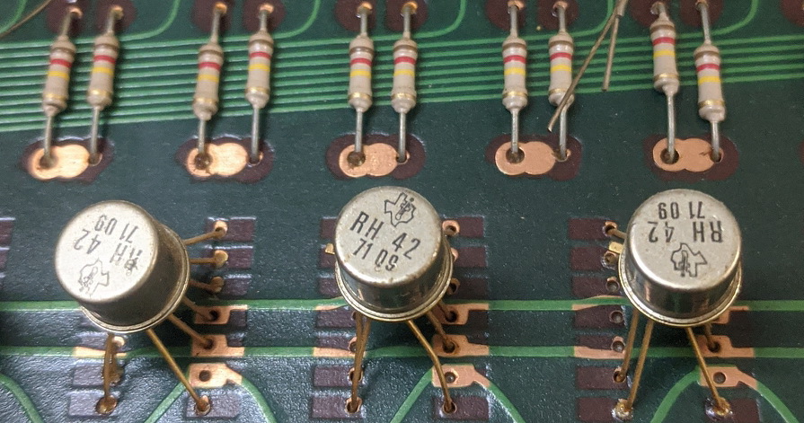

(#) antiktelefon hozzászólása Aug 8, 2020 /
Mi lehet ez az ic?
to99 tokozású és Texas logo van rajta, így valami opamp lesz, de egy adatlap jó lenne hozzá. A legközelebbi az OP42, amit találtam.
(#) Egri Frédi válasza antiktelefon hozzászólására (») Aug 8, 2020 /
Ha lehetne látni a felíratot, könnyebb lenne a segítség ...
(#) antiktelefon válasza Egri Frédi hozzászólására (») Aug 8, 2020 /
Ez egy hatalmas felbontású kép, a címére kattintva nagyban megjeleníti
De RH 42
(#) vargaf válasza Egri Frédi hozzászólására (») Aug 8, 2020 /
Lehet látni a feliratot: RH42
A hozzászólás módosítva: Aug 8, 2020
A képből itélve ez valami "őslény" lehet a szg. előtti korból, azért nincs róla adatlap - szerintem.
Miben van ez a NYÁK lap ?
(#) Egri Frédi válasza Egri Frédi hozzászólására (») Aug 8, 2020 /
Viszont ez - ha jól látom 10 vagy 12 -lábú - biztos, hogy nem OP42.
Valami orgona lehetett. Régi katalógusban kéne keresni.
Hány lába van annak a nyavajának ? Nem látni a képen ...
Az 1. és 2. -on 8, a 3. -on 6. látható - eléggé nem egyértelmű felállásban.
10-re emlékszem, most nem vagyok ott. Majd megnézem a táp lábait, de nem hinném sokat segít az adatlap keresésben, valami régi Texas katalógus kéne. Opampra tippelek, vagy valami cél oszcillátorra.
Valóban nem a lábszám határozza meg az alkatrész típusát. A uA741 is létezik DIP8 és DIP14 -es tokozással is. ( 40 éve nem is értettem, hogy a kevesebb lábszámúból mit hagytak ki, hogy közel fele lábszámmal is működik. )
Javítani akarod a panelt vagy bontani ?
Régóta megvan, csak szórakozni akarok vele, konkrét cél nincs. Valami angol orgona volt egyszer, van mellette egy marok oszcillátor is.
Első ránézésre semmi nem látszik a nyák kialakításából, de majd megnézem ténylegesen hány lábat használ. Ha a táp láb megvan, lehet méregetni is.
Ha mégis 8 lába van, forrasz ki egyet a panelból és rakd be egy OPA (működő !) helyére és próbáld ki. 3. eset lehet:
A: Működik és OPA az alkatrész.
B: Nem működik és nem OPA az alkatrész.
C: Nem működik és OPA az alkatrész, csak ez már rossz ...

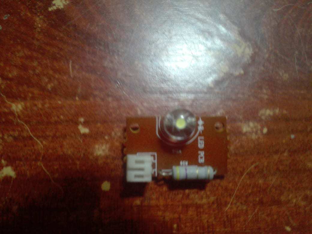

(#) aramis hozzászólása Aug 10, 2020 /
Sziasztok! ez milyen izzó és hány volt kell neki vagy hogyan világit,
(#) vargham válasza aramis hozzászólására (») Aug 10, 2020 /
Ez nem izzó.
(#) vargaf válasza aramis hozzászólására (») Aug 10, 2020 /
Ez nem izzó, oda van írva a panelre, hogy LED. Az előtét ellenállás értékét jelölő kódot a homályos felvételről nehéz leolvasni, talán 4,7 ohm 5 %, de ez nem biztos. Írd le a színeket, úgy könnyebb lesz. A rá kapcsolható feszültség ettől függ.
