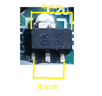

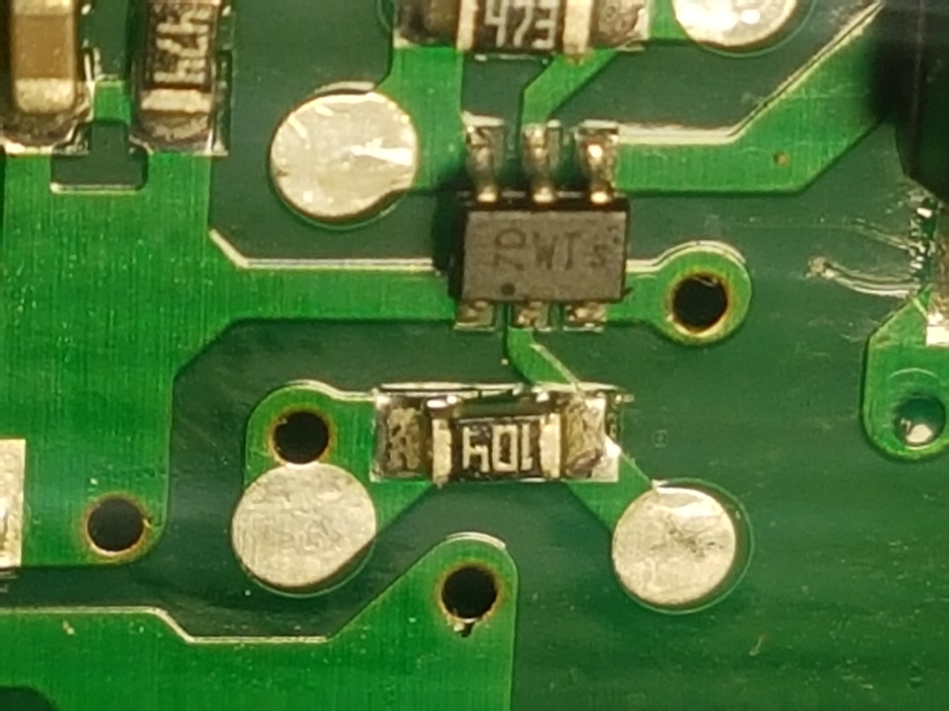

A képen látható DK RN jelzésű pnp tranzisztor tokozását szeretném megtudni és esetleg, hogy mivel helyettesíthető.
SOT23-nál nagyobb, de SOT223-nál viszont kisebb.
A hozzászólás módosítva: Aug 31, 2020

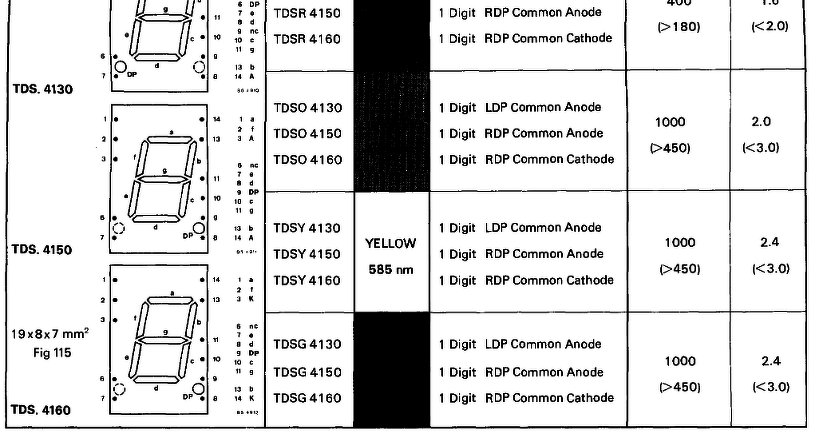

Uraim !
Egy kis segítséget kérnék ...
Nekem megvan az alkatrész, a nevét is tudom, de nem találom hozzá az adatlapját.
Az alkatrész: TDSR 4150 - 7 szegmenses, közös anódos kijelző.
Annyi a különbség a többi 7 szegmensestől, hogy ennek a "hosszabbik oldalán" vannak a lábai és mindkét oldalon van tizedespont(DP) ezért 11 lába van. Az egyik oldalon 6 a másikon 5 és egy DIP14 -es tokba lehet berakni(ha nem akarom forrasztani).
Igazából ki lehet "csöngetni", de az adatlapon más infók is vannak ...
Ha valaki tudná az adatlapja elérhetőségét, megköszönném ...

(#) majkimester válasza Egri Frédi hozzászólására (») Aug 31, 2020 /
(#) Egri Frédi válasza majkimester hozzászólására (») Aug 31, 2020 /
Köszi.
Bár ezt az oldalt én is megtaláltam nem gondoltam, hogy a 41 oldalig végig kell nézni. A LED -ek nézegetését meg megúntam ... Hiba volt !
(#) Gobe54 válasza Egri Frédi hozzászólására (») Aug 31, 2020 /
Nem 41 oldal hanem 41-dik....
(#) ktamas66 válasza zaza99 hozzászólására (») Aug 31, 2020 /
SOT-89 tokozás. Még ugyanattól a gyártótól is találtam két félét: Bővebben: Link
(#) zaza99 válasza ktamas66 hozzászólására (») Aug 31, 2020 /
Köszönöm szépen!
(#) majkimester válasza Egri Frédi hozzászólására (») Szept 1, 2020 /
Az elején van tartalomjegyzék, hogy az adott kijelző melyik oldalon található, így nem kell végiglapozni.

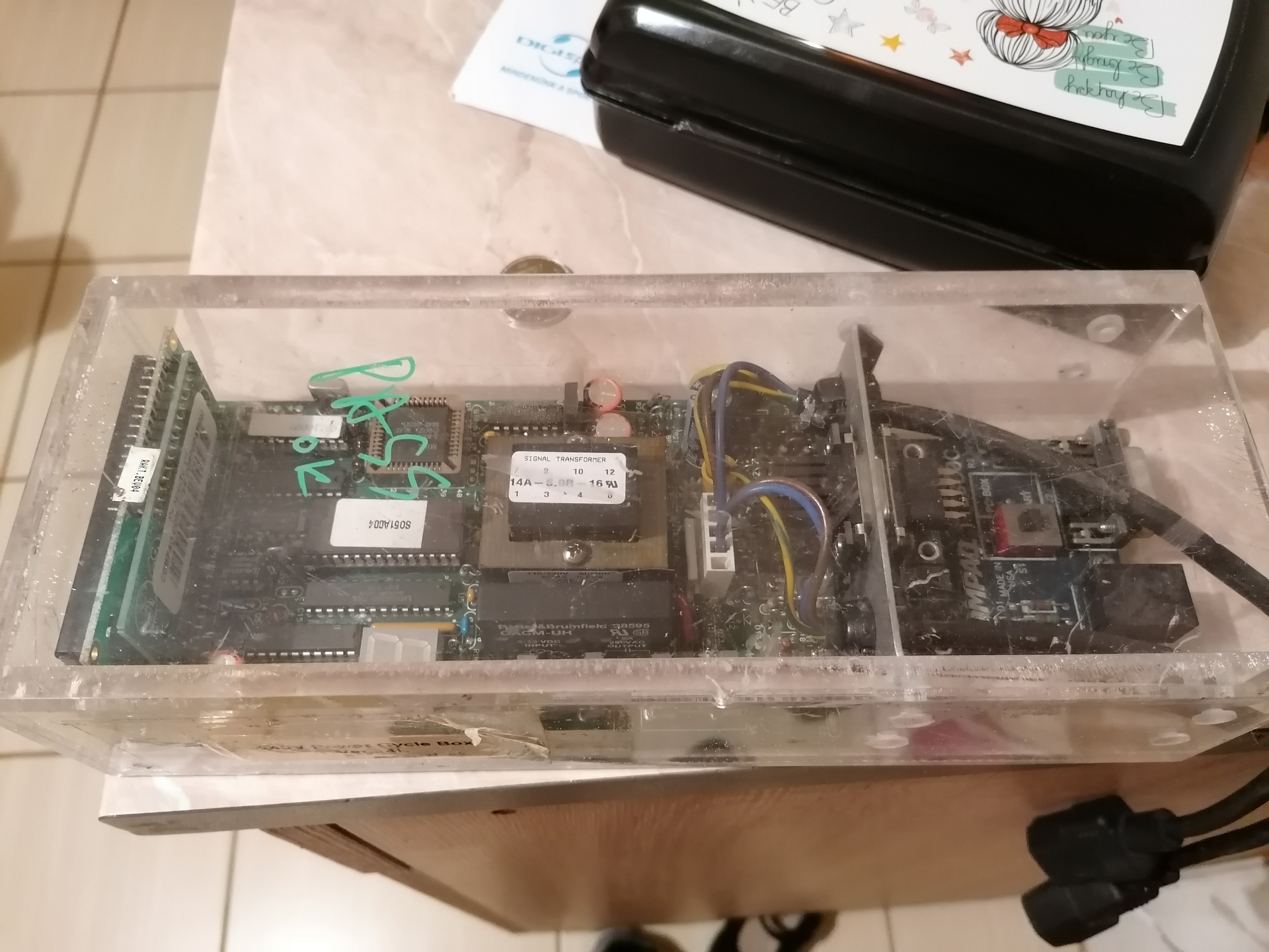

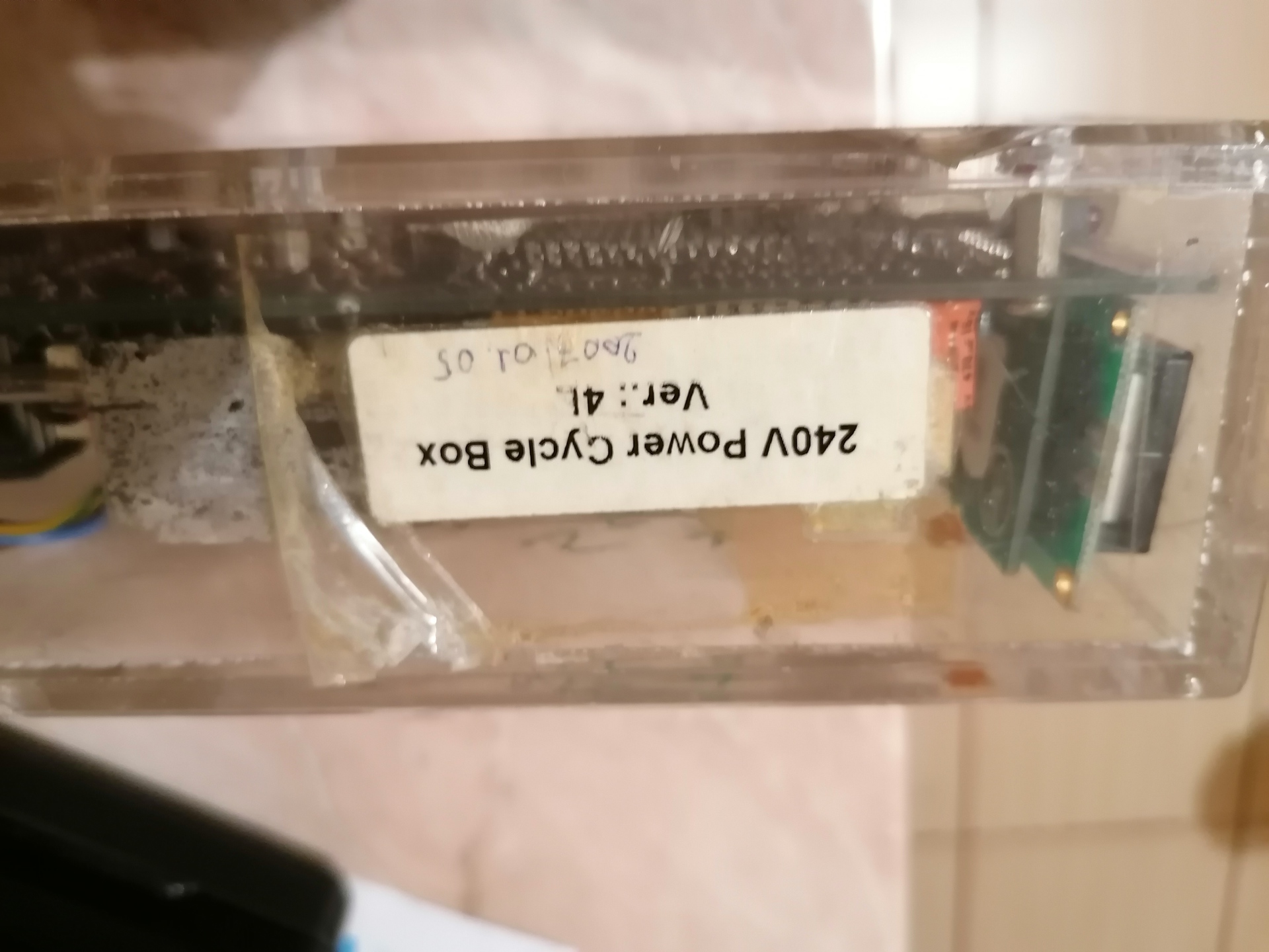

(#) madzagos hozzászólása Szept 3, 2020 /
Kaptam ma egy készüléket de nem tudom hogy mi ez. Bontani sajnálnám.

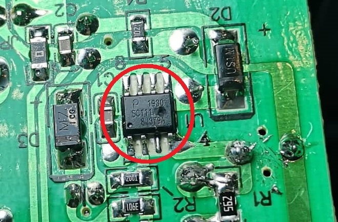

Az alábbi IC pontos típusát keresem. Sajnos én nem találtam meg hosszas keresés után sem. Annyi biztos, hogy egy kapcsolóüzemű tápegység vezérlője. Ami számomra fura, hogy 5-8-ig minden lába össze van kötve.
(#) tibibalogh520 válasza pedrock hozzászólására (») Szept 5, 2020 /
Ez lesz az!
(#) pedrock válasza tibibalogh520 hozzászólására (») Szept 5, 2020 /
Ez gyors volt, köszönöm, pedig ezen az oldalon is kerestem. Nem hiába a hosszú évek kihagyása kihozott a rutinból.

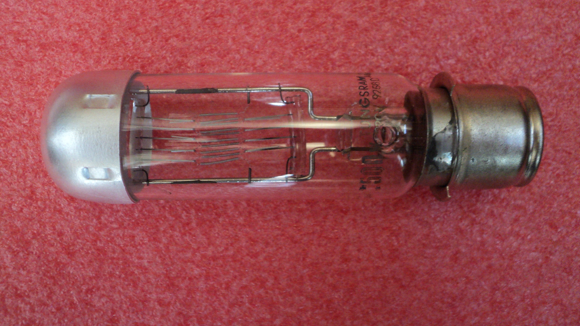

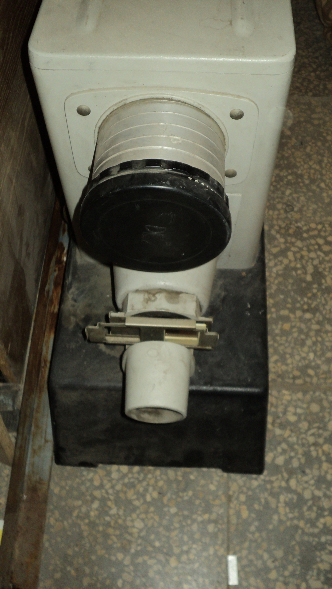

(#) truffle hozzászólása Szept 10, 2020 /
Jó estét kívánok!
A képen látható készülék további sorsát szeretném eldönteni. Valami projektor kövület.
Kérdésem az lenne, hogy érdemes-e kínlódni meghirdetéssel, eladással, vagy szedjem ki belóle a rezet, meg az aluöntvény házat és adjam le a MÉH-be? Van hozzá 7 db tartalék égő is.
Ha eladható, mit lehet érte kérni?
Köszönöm a szakértést!
(#) Bakman válasza truffle hozzászólására (») Szept 10, 2020 /
Ne szedd szét, annyi anyag nincs benne, többe kerül elvinni a MÉH-be, mint amennyit kapál érte. Kínáld fel ingyen elvihetőként itt: Felajánlás, azaz ingyen elvihető téma vagy keress egy műszaki múzeumot, hátha érdekli őket. Nagy valószínűséggel sok pénzt nem lehet érte kapni egészben sem.
Ha minden igaz, az egy episzkóp: Wikipédia. A Wikipédia szerint a tárgy masszív mennyiségű hőt kap, nem lehet bármit belerakni. Episcope, YouTube.
A hozzászólás módosítva: Szept 10, 2020

(#) Chipmunk1960 válasza pedrock hozzászólására (») Szept 13, 2020 /
Szia, Nem furcsa, mint látod a power FET is bele van építve, a 4S, a 4. a D.
