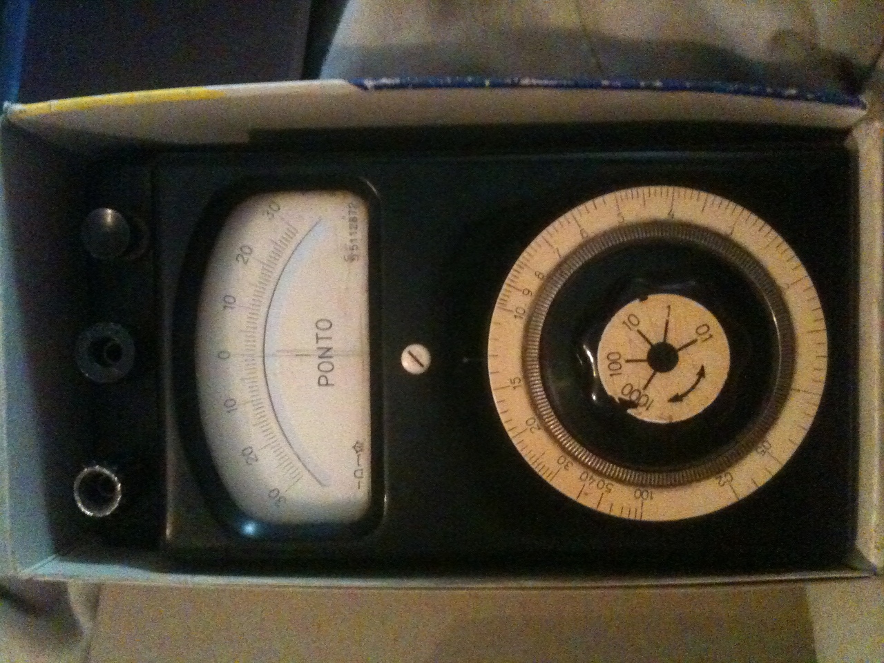

Hi!
Talán Wheatstone-híd. http://hu.wikipedia.org/wiki/Wheatstone-h%C3%ADd vagy Thomson-híd: http://hu.wikipedia.org/wiki/Thomson-h%C3%ADd Üdv.
Itt részletes ismertetőt találsz.
A nagy Google fordító kelleni fog hozzá.

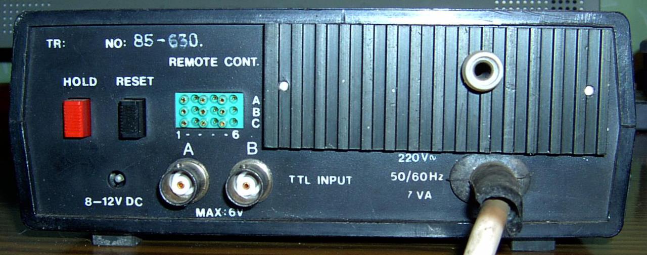

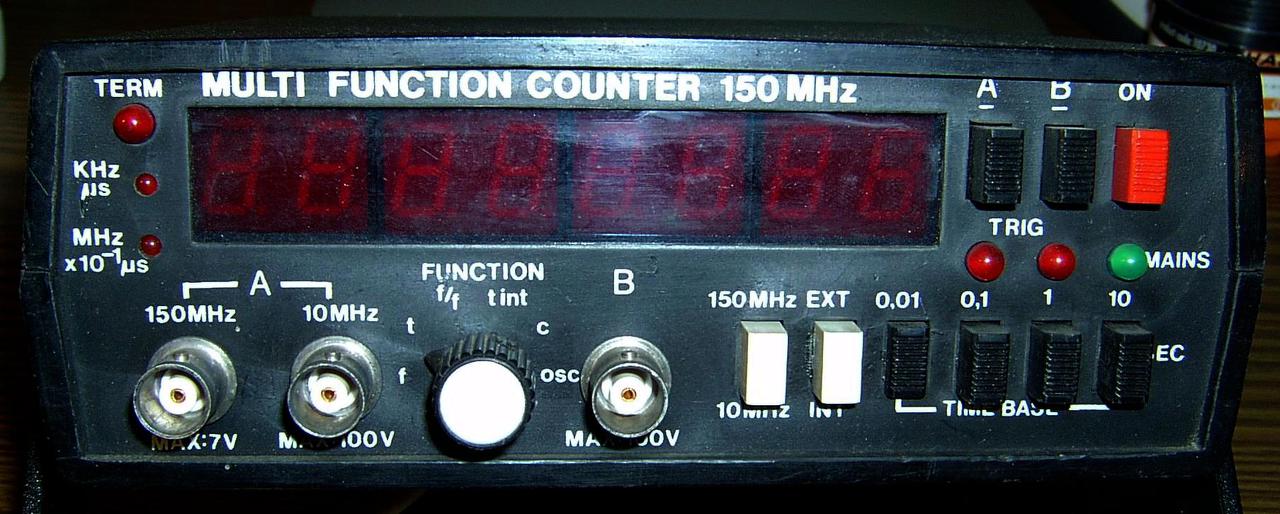

Nemrég kaptam a csatolt képen látható műszert, de se leírás (Használati utasítás), se mérővezetékek nincsenek meg hozzá. Az előlapi felirat alapján gyanítom, hogy frekvenciamérő. A neten csak képeket találtam róla (itt , és emitt), de leírást sehol. Szeretném a funkciójának megfelelően használni, hogy ne csak a por gyűljön rajta a polcon. Minden segítséget köszönettel vennék!
Ez egy frekvenciamérő, minden rá van írva...
Mi a kérdés?
Anno kiégett izzókban lévő a levegő kiszívást lehetővé tevő üvegcsőből készítettünk üvegmutatót. Megfogtam két fogóval majd, gázláng felett megmelegitettem amig sárgás-vörös nem lett. Ekkor hirtelen széthúztam a két fogót. Tökéletes vékony csövet kaptam. Beleállítottam vagy fekete vagy vörösre festet alkoholos vízbe. Mint kapilláriscső szépen felfutott benne és megfestette.

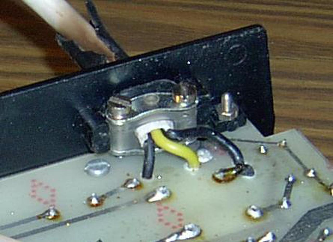

Idézet: „minden rá van írva...” Valóban...ettől még egy kezdő számára nem biztos hogy egyértelmű az egyes nyomógombok és a funkcióválasztó használata. Kezdő kérdéseim: - Mivel "többfunkciós" a titulusa a műszernek, frekvencián kívül mit tud még mérni? (frekvenciaarány, periódusidő, időintervallum...?) - a funkcióválasztó által felkínált üzemmódok (mérési fajták) "részletezése"; f: frekvencia (?), t: idő (?), f/f: frekvenciaarány (?), tint: (?), c: (?), osc: (?). - Az "A" és "B" nyomógombok és az alattuk lévő "TRIG" LED-ek szerepe/jelentése (kapcsolata az "A" és "B" bemenetekkel - az elő- és a hátlapi csatlakozókat is beleértve). - Az előlapi fehér gombbal (10 MHz/150 MHz) választom ki az "A" vagy a "B" jelbemenetet a mérendő jel számára? Ha igen, vonatkozik-e ez a hátlapi TTL bemeneti csatlakozókra is? - Az előlapi "EXT/INT" feliratú gombbal választok a belső (INT) vagy külső (EXT) referencia-jel között? "EXT" esetén mindegy, hogy hova csatlakoztatom a referencia jelet? [Talán erre szolgálnak az "A" és "B" nyomógombok?] - Az előlap bal felső sarkában lévő "TERM" LED mit jelez? A készülék bekapcsolásakor világít; természetes-üzemszerű állapot-e ez? - A hátlapi "HOLD" és "RESET" gombok nevének jelentése nem kérdéses, csak az, hogy mire valók? - A hátlapon található banánhüvely a hálózati védőföldre van kötve (ld. csatolt képek). Mi célt szolgál ez? A hátlapi "REMOTE CONTROL" csatlakozóról nem kérdezek (egyenlőre). Előre is köszönök minden választ! (Ha lenne Használati utasítás, nem kérdeznék ennyit.) Idézet: „Az előlap bal felső sarkában lévő "TERM" LED mit jelez? A készülék bekapcsolásakor világít; természetes-üzemszerű állapot-e ez?” A műszerben kristálykályha van, amikor épp fűt, a LED azt jelzi. A bekapcsolás után egy percen belül ki kell aludnia, majd időnként jelez. A műszer funkcióiról többet megtudhatsz, ha a benne rejlő ICM7216 IC adatlapját megtekinted. A hozzászólás módosítva: Szept 17, 2016
Ezeket miért tőlem kérdezed?
![]() Kinyitottad, belenéztél, próbálgathatod, valakitől megvetted/kaptad... Idézet: „- Az előlapi fehér gombbal (10 MHz/150 MHz) választom ki az "A" vagy a "B" jelbemenetet a mérendő jel számára?” Általában kétféle bemenet szokott lenni: - Nagy Ohm-os és (esetedben "A", mint az oszcilloszkópoknál), - 50 Ohm-os (esetedben "B"). Idézet: „- Az előlap bal felső sarkában lévő "TERM" LED mit jelez? A készülék bekapcsolásakor világít; természetes-üzemszerű állapot-e ez?” Ha van benne kályha, akkor igen (ameddig be nem melegszik). Idézet: „- A hátlapon található banánhüvely a hálózati védőföldre van kötve (ld. csatolt képek). Mi célt szolgál ez?” Földelésre. Minden jobb műszeren van ilyen. Idézet: „- A hátlapi "HOLD" és "RESET" gombok nevének jelentése nem kérdéses, csak az, hogy mire valók?” Ha nem kérdéses, akkor mi a kérdés? ![]() De ha tippelnem kellene, akkor lehet hogy ha megnyomod a "HOLD" gombot, akkor nem változik a kijelzés, ha meg a "RESET"-et, akkor meg "00000000"-ra vált? De ezt csak Te és csakis Te tudod kipróbálni, mert előtted van a készülék (baja meg nem lehet tőle)... Válaszoltam mindenre? Idézet: „Ha van benne kályha, akkor igen” Van benne kályha, 8 digites kijelzéshez már nélkülözhetetlen. Mikor ez a műszer készült, més nem nagyon voltak TCXO -k, meg olcsóbb is egy kályha. Idézet: „Ezeket miért tőlem kérdezed?” Előző válaszodban rákérdeztél, hogy mi a kérdésem. Idézet: Gondoltam alaposan ismered a műszert és én "bátran" kérdezhetek...„Mi a kérdés?” Tippelni én is tudok... Idézet: Amire nem, azt hagyjuk annyiban.„Válaszoltam mindenre?” Válaszaidat köszönöm!

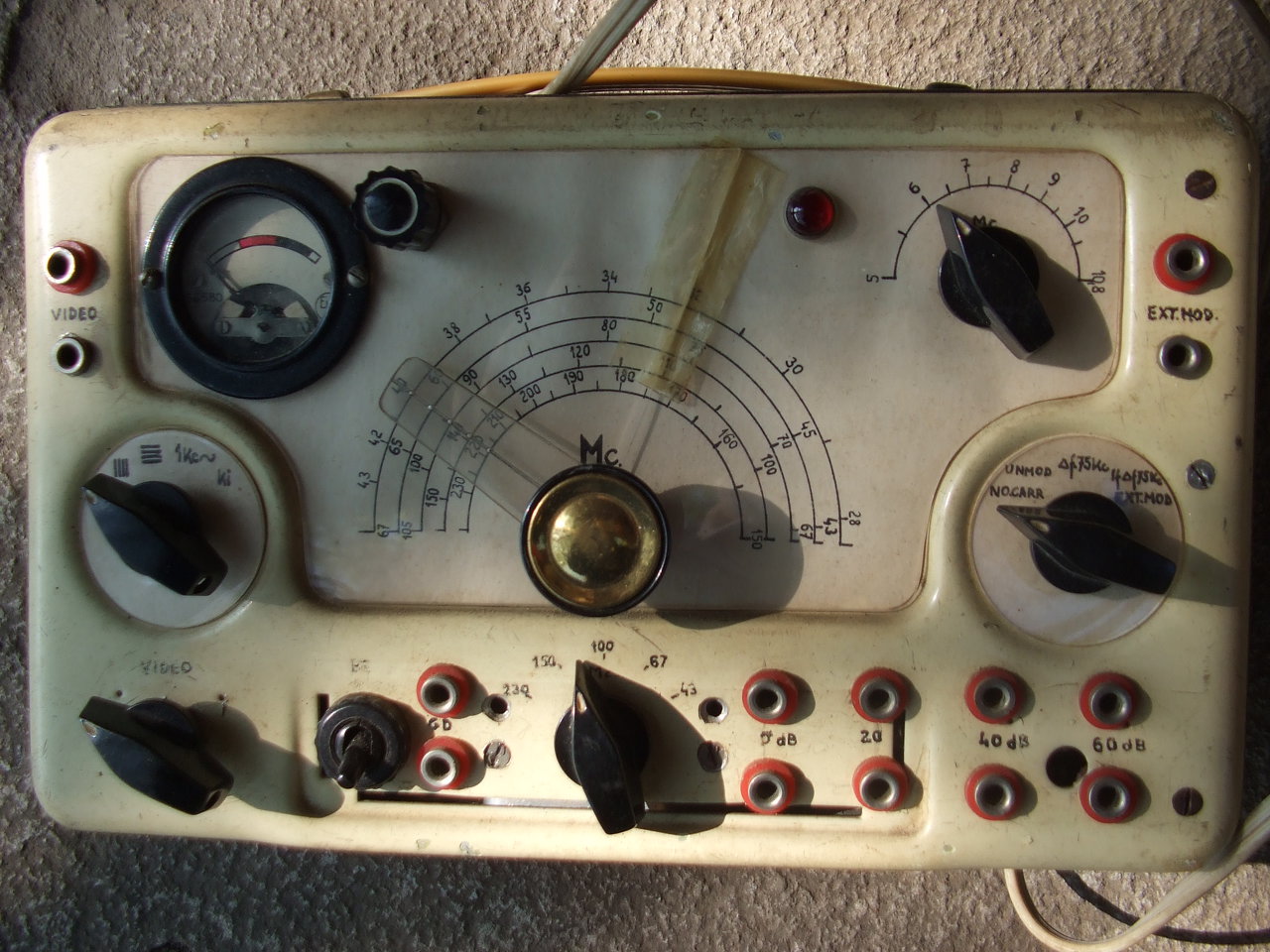

Sziasztok! Most került hozzám ez a készség. Pici pénzt is adtam érte , csak hogy ne legyen az enyészeté. Valamilyen szignál generátor lehet ha jól tippelek , de hátha valaki felismeri mi ez .
Szerintem jól tippelsz, de mivel régi házibarkácsnak néz ki, így felismerni csak az fogja akitől vetted, esetleg még a készítője, ha él még és erre jár...
Analóg TV javításához készült szignálgenerátor, 28 - 230 MHz -ig. Külső hang, és vídeó jel modulálási lehetőséggel, 60 dB RF antennajel csillapítással.

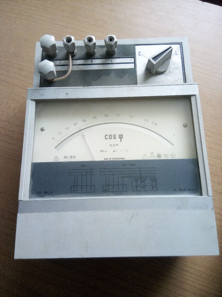

Kezembe került egy öregecske COS fi mérő, és megütötte a szemem, hogy a nagyon szép tüköralátétes alapműszer mutatója tetszőleges helyzetben megáll. Ismeri valaki mélységében, ez használható deprez műszer (volt), vagy eleve valami többtekercses jószág, ami biztosan használhatatlan??? Bontani nem szeretném amíg nem tudom biztosan, hogy jelen formájában értéktelen.
Neten egyetlen képet találtam ilyen műszerről, az sem nullán, vagy egyen áll. A hozzászólás módosítva: Ápr 3, 2018
