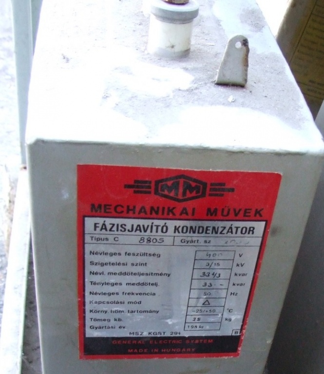

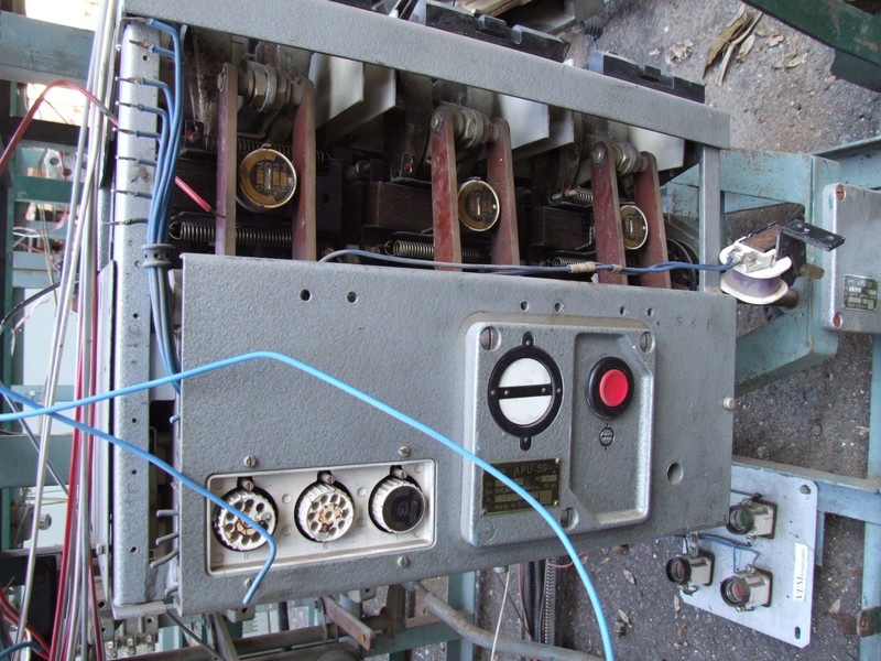

(#) Inhouse válasza Inhouse hozzászólására (») Nov 29, 2012 /
Az ígért képek, és egy bónusz APU-50 kicsit romosan.
Nem igazán lesz időm méregetni...

(#) erbe válasza Hodinka hozzászólására (») Nov 29, 2012 /
„Tudtommal ezek is bírnak önregeneráló tulajdonsággal,”
Inkább a minőség akadályozza meg az átütéseket. Az önregeneráló(dó) kondik kapacitása az átütések következtében folyamatosan csökken. Ezeknek évtizedeken keresztül tartaniuk kell (illik) a kapacitásukat. Máskülönben nem lehetne számítani rájuk a fázisjavításnál és egyik hónapról másikra jönne az eltérést "korrigáló" bírság.

(#) Gafly válasza Inhouse hozzászólására (») Nov 29, 2012 /
Van-e ezeknek értéke?
Ha másra nem durrogtatni, tesla tekercshez, coilgun-hoz mindenképpen jó.
Ha el tudod hozni akkor következő találkozón (HEHET 4.0, tudod: Bókay kert, augusztus 20 előtti szombat) jó lesz tombolára (az idén elég vacak volt a tombola felhozatal), vagy ingyen elvihető cuccnak biztosan jó.
Röviden: Ha úgyis kidobnák, akkor inkább hozd el...
