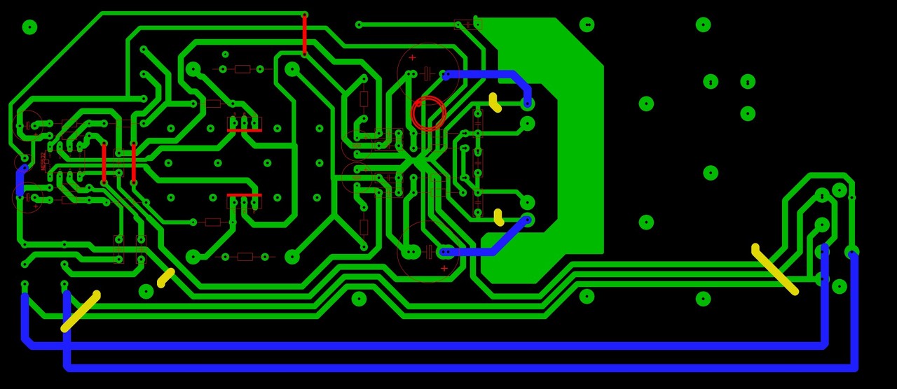

Szia. Megoldottam végre. Nagyon nehéz szülés volt, de sikerült. Nem táp probléma! A fűrész most is ott van a tápon, de a cucc teljesen síri csendbe van. Első körbe megcsináltam a trafó vezetősávjának elvágását, majd a tegnap beszélt módon kötöttem át egyből a kondira. Ez nem segített. Majd a hátul lévő jel csatlakozóról jövő vezetősávokat elvágtam és árnyékot kábellel helyettesítettem. Ez se jött be. Majd nem tudom milyen indíttatásból, de elvágtam a csillagpontról a poti lábához érkező föld vezetősávot és a LED lábáról kötöttem a potira a földet, hát basszus, elhallgatott. Először azt hittem valami nem oké, bekapcsoltam a lejátszót, és persze fel volt tekerve a hang. Akkorát ugrottam A rajzon bejelöltem sárgával a vágást, és kékkel az átkötést. Nagyon jó lett!! De van egy anomália. Ha mondják, nem hiszem el, de a saját szememmel láttam. Bekarikáztam a panelon egy részt a csillagpontnál két piros karikával. A lényeg, hogy a csillagponttól mindössze 1cm-re összekötöm a két vezetősávot máris hallható egy kis brumm!! Mondom ezt nem hiszem el, a két vezetősáv ott találkozik a kötéstől 1 cm-re, de ha összekötöm őket akkor hallatszik a brumm. 1cm-en belül ez hogy lehetséges? Mutatom a képet.

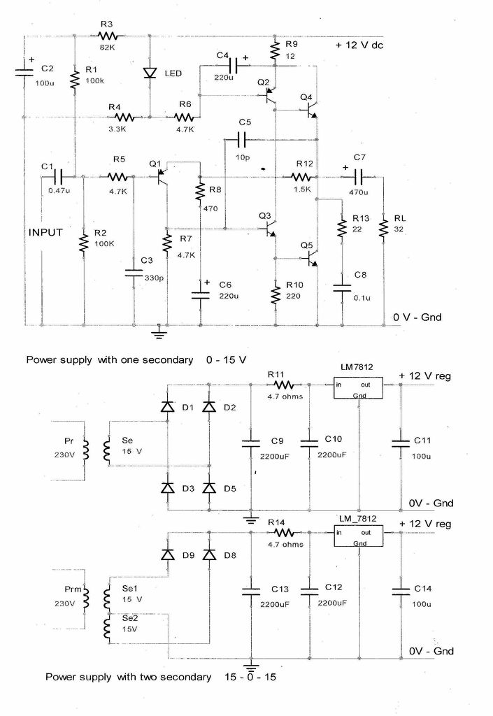

Egy 12V sima tápos, kicsatolókondis JLH fejhallgató-erősítőnek mekkora trafó kell körülbelül?
Csatoltam a kapcsolási rajzot. Annyi a különbség az enyémhez képest, hogy én 22 Ohm áramkorlátozót tettem 12 Ohm helyett.
A hozzászólás módosítva: Dec 6, 2013
(#) reloop válasza melorin hozzászólására (») Dec 6, 2013 /
Szia! Ez így 2,5W-os fogyasztó. A tartós terhelés miatt nem árt a trafónak ettől 3-4-szer nagyobb teljesítményűnek lenni.
(#) melorin válasza reloop hozzászólására (») Dec 6, 2013 /
Szia! Én kb 6W-ot számítottam csatornánként, sztereóban 13W-ot. Mit számolok el?
Egy csatorna áramfelvételét a végtranzisztorok nyugalmi árama határozza meg döntően. Az egyszerűség kedvéért számíthatjuk úgy, hogy a LED nyitóból levonjuk Q2 BE feszültségét, ez esik a 22 ohm-ra választott R9-en. Rendre így fest a nyugalmi áram kalkuláció: (1,8V-0,65V)/22 ohm=52mA.
A két csatornát együttesen 120mA-nek vettem. A 15V csúcsra pufferelve 20V. Szorzatuk adja a kb. 2,5W teljesítményt.
A kivezérlés csekély hatással van a fogyasztásra, lévén szó A-osztályú erősítőről.
Nézd az arányokat! Az 52mA nyugalmival az A-osztályú kacsolásban 100mA csúcsáramot tudsz elérni. Az effektív értéke 70mV körül alakul. Ha jól látom 32 ohm füles lesz rajta. Lássuk a P=I2R eredményét: 0,07A*0,07A*32 ohm=157mW. Ez még a 2,5W-tal is katasztrofális hatásfok

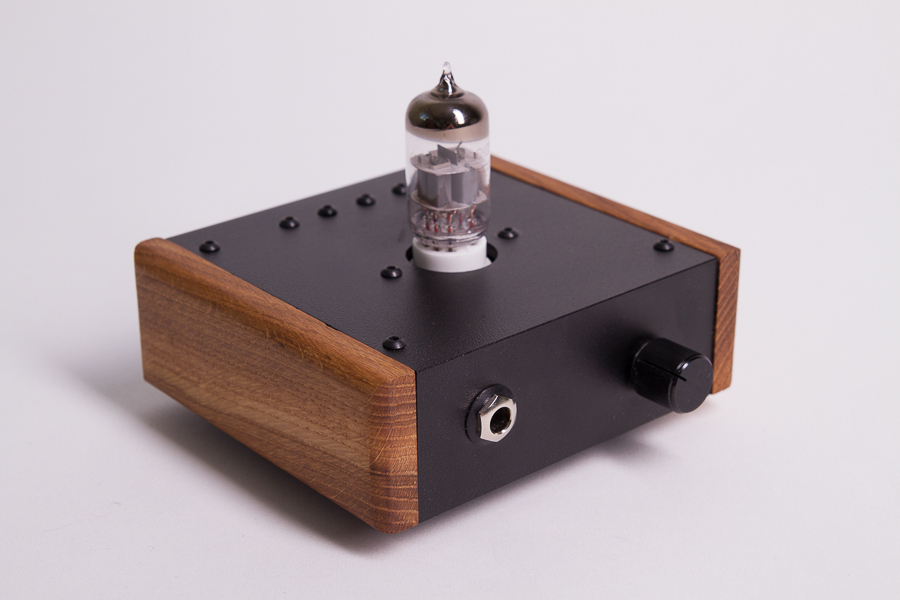

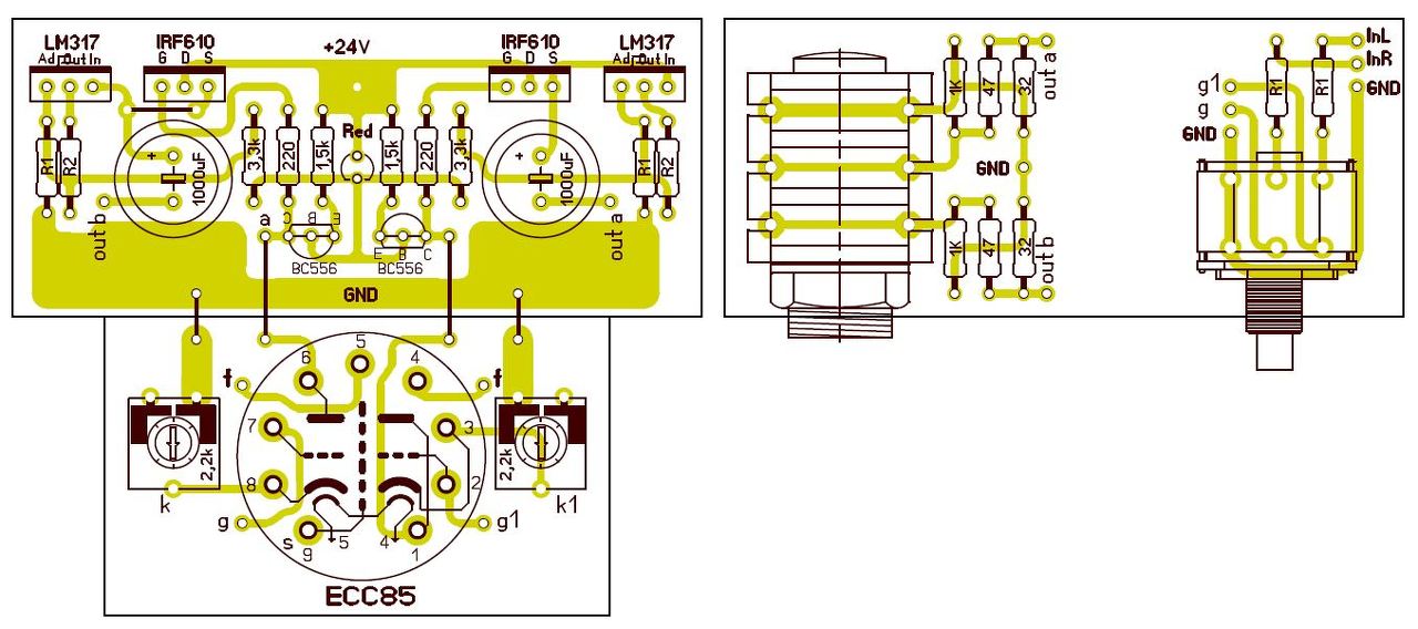

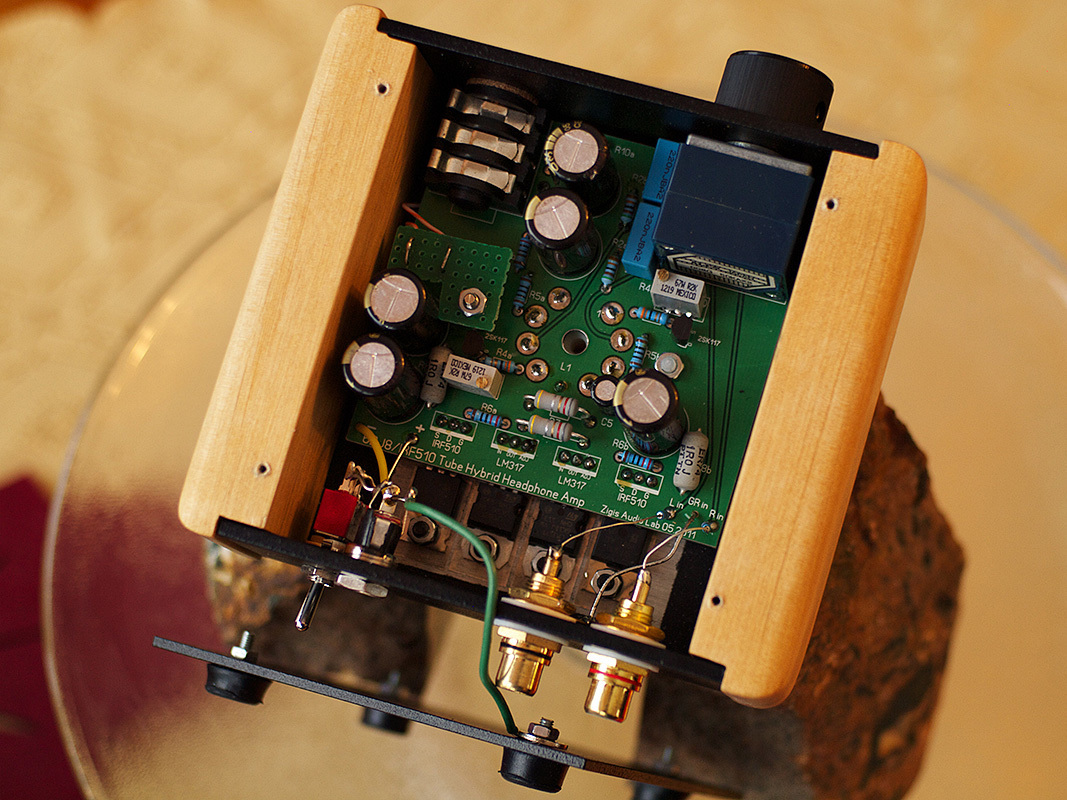

Elkészítettem saját tervezésű nyáktervét a már általam emlegetett Bravo fejhallgató erősítőnek.
A koncepció alapjait a csatolt képek ihlette.
Csatoltam a kapcsolást is amiről dolgoztam, kérlek benneteket szakértő szemmel vessetek pillantást a nyákra, hogy van-e hiba benne?! Több szem többet lát!
Az még nem fix, hogy a cső és a főáramkör egybe lesz-e. Ezért átkötéseket raktam.
Az LM317-nél az ellenállások értéke még nem fix, ezért R1 és R2 jelölést tüntettem fel. Ebből is két koncepció lehet, az "osztott" adjust beállítás és a testre húzott.
Ezen kivitelek lényege még nem tiszta előttem, ha megértem az okokat, és ami célszerűbb az ECC85-höz, azt a kivitelt fogom választani.
A leddel van párhuzamosan egy kondenzátor, ezt nem terveztem bele az áramkörbe, szükség esetén forrasztási oldal felől be lehet iktatni.
Előre köszönöm mindenki segítségét!
Á, köszi a levezetését 2 dolgot nem értek: a Q2 BE feszültséget honnan tudod? A 15V pufferelve 20V, de utána van egy 12V-os stabilizátor. Vagy ez a trafónak mindegy, és a stabon eső feszültségből eredő teljesítményt hozzá lehet adni az áramkör felvett teljesítményéhez? (fejvakarós smiley)
A szilícium tranzisztor bázis-emitter diódájának nyitó irányú feszültségét egy általános kisáramú alkalmazásnál jó közelítéssel vehetjük 0,65V-nak.
A felvett teljesítményt számolhatod így is I*8V+I*12V külön véve az erősítőt a táp disszipációtól, az eredmény ugyan az

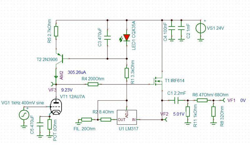

(#) scooby_ válasza V1rusH hozzászólására (») Dec 6, 2013 /
Ez így jó, csak FIL. 20Ohmnak nagyobb makrót rakj. Nálam 21Ohm 20W ellenállás van, és melegszik eléggé durván!
(#) reloop válasza V1rusH hozzászólására (») Dec 6, 2013 /
Szia! A NYÁK-terv R1 környékén zavart érzek. Az LM317 Out-nak vagy közvetlen, vagy a cső fűtőszálán keresztül el kell érni a testet!
A nyugalmi áram: 1,25V/R2, ezt kell figyelembe venni.
Az R8 az a fejhallgató Nem kell ilyen értékű ellenállást beültetned.
A BC tranzisztorok lapolása nem a másik oldalra szokott esni?
(#) reloop válasza scooby_ hozzászólására (») Dec 6, 2013 /
Szia! A FIL. 20 ohm épp oly szimbólum mint R8. Az egy 6,3V 315mA-es fűtőszál
(#) scooby_ válasza reloop hozzászólására (») Dec 6, 2013 /
Szia! Csak az volt, amíg ki nem váltotta Cirokl ellenállással. Az Ő javaslatára, lekötöttük az áramgenerátorról a csövet, így szebben szól.
