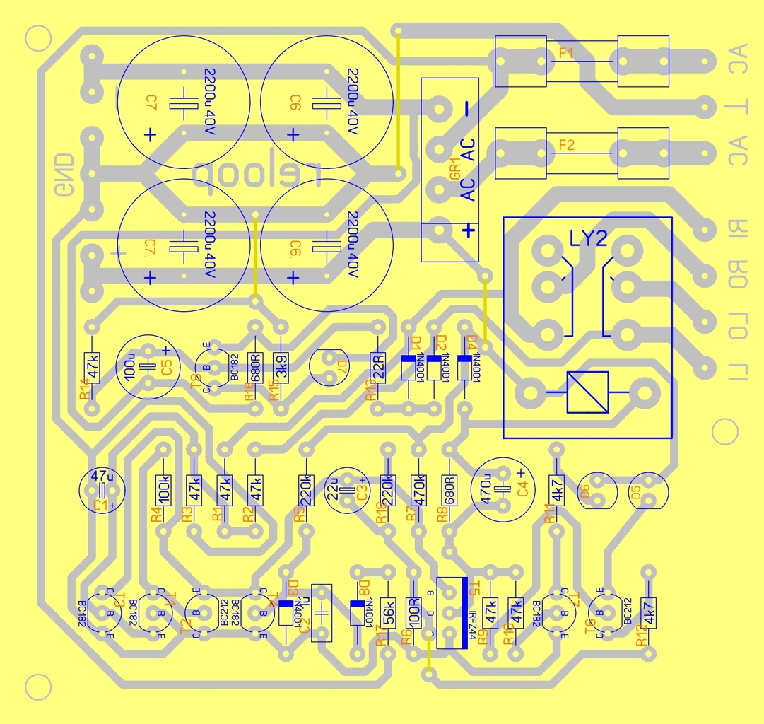

Sziasztok. Építgetek egy canampot, sajnos csak nyák terv alapján épül, itt ebben a topicban találtam. Jól működik, nagyon klassz a hangja, jobb mint a sony cd lejátszóé, de van egy kis gond vele. Táp részről brummos a kishaver és nem tudom megszüntetni. A végfokozatának szokásos graetz puffer tápja van ez szimmetrikus, az ic meg 100-100 ohmmal elemelve a +--tól kap 24v-ot. Na ezen szép brummfeszültség jelenik meg szkóppal nézve. Erre kötöttem egy 4700µF kondit, ez jelentősen csökkentette a zajt a fülemnél, de kissé még hallható. Ezek után kiiktattam a 100 ohmokat, ez még egy kis javulást eredményezett, de még mindig nincs teljes csendben. Igazából abba se vagyok biztos, hogy ez egy jól működő nyákterv. Esetleg vetnétek rá egy pillantást? KÉPEK

(#) reloop válasza Doncso hozzászólására (») Dec 2, 2013 /
Szia! A táp hullámosság még nem volna baj, mert a szimmetrikus kialakítás miatt kioltás jön létre a nullátmenet közelében. A szimmetria akkor borul ha a trafó szekunderei eltérő feszültségűek és/vagy eltérő belső ellenállásúak (egymás fölé vannak a szekunderek tekerve, és a külsőn hosszabb a drót).
A tápon a hullám 10, vagy 20ms hosszúságú?
A megoldás RC szűrő szokott lenni, a két 4700µF kondi közé 1-1,5 ohm-mal.
(#) Orbán József válasza Doncso hozzászólására (») Dec 2, 2013 /
Üss össze egy hasonló kettőstápot és 1m-ről tápláld meg a kapcsolást vele.
(#) Doncso válasza reloop hozzászólására (») Dec 2, 2013 /
Értem. Eredetileg ez egy gyári trafó lenne, rendes szimmetrikus trafó, 2*9v-os. De értem amit mondasz, a tekercselés ezek szerint nem egyforma. R-C szűrőnél a kondi értéke mekkora kellene, hogy legyen? A hullámot holnap tudom már csak meglesni.

Úgy értettem, hogy jelenleg 4 db 4700µF van bevetve, az elég. A szkóp megmutatja, hogy egyformán húznak-e a szekunderek, vagy csak asszisztál az egyik.
Ja értem. Na ezt holnap megfigyelem. Annyi történt a trafóval, hogy össze volt sodorva a két középső szál, ezt szétszedtem, és kivezettem a tüskékre, basszus, lehet elengedte volna a forrasztás amikor beerőszakoltam a helyére a lábakat? Mondjuk ez megmagyarázná.

Szia. Megnéztem szkóppal a két szekunder tekercset. Egyforma szinuszt adnak, bár mindkettö csunyán négyszögesedik. Inkább trapézt adnak. Majd az egyen irányitás után, az ic tápját vizsgálva 10msef hosszúságú és 400mV cs-cs fürészre akadtam. Bár inkább háromszög felé hajlik. Érdekes a dolog. Kicsi lenne a trafó?
(#) Doncso válasza Doncso hozzászólására (») Dec 3, 2013 /
Ok. Megvan a baj. Kicsi lesz a trafó. Próbálkoztam mindennel, kivettem a diódákat, megmértem, kondikat kivettem, átcseréltem, mindig ugyanaz maradt. Ha ráteszek még 10.000µF elkót a két 4700-ra, akkor csökken a fűrész, de nem tünik el. Ha kiveszem az egyik 100 ohm 5W-os ellenállást, akkor pont a felére esik vissza a fűrész, ez szerintem egyértelműen a kis trafó ismérve. Ez így ebbe a formába szerintem ennyit tud.

(#) reloop válasza Doncso hozzászólására (») Dec 3, 2013 /
Szia! Megrajzoltam szimulátorban, úgy van ahogy mondod.
Az erősebb trafótól nem várnék csodát. A szekundert helyettesítő generátorral soros ellenállás képezte nálam a trafó belső ellenállását, a búgófeszültségre csekély a hatása.
A nyomtatott áramkörön a puffer mező kialakítása viszont nem tetszik az eset fényében. A csillagpont látszólag létezik, de a jelföld előbb van elhozva mintsem a kondenzátorral találkozna a trafótól jövő megcsapolási pont. Ez csudára nem jó!
Így szoktam kialakítani, miután megjárta a puffer lábát újraegyesítem.
(#) Doncso válasza reloop hozzászólására (») Dec 3, 2013 /
Értem amit mondasz. Így lényegébe beköszön a kondinak. Azt meg tudom tenni, hogy elvágom a trafó közösítő lábát, így nem a csillagpont felé fog menni, hanem egyből a kondi lábára, majd a csillagpontba találkoznak. További érdekesség, nem tudom mennyire fontos. Van a két 100ohmos ellenállás, ami elemeli az ic tápját a fő táptól, ezt ha rövidre zárom, tehát egy az egybe azt kapja az ic ami a pufferen van, akkor a kimeneten hallhatóan csökkent a búgás, de az ic tápján megjelent ugyanaz a fűrész mint ugye a tápelkókon van. Nade, ha visszakötöm a 10 ohmokat, vagyis így jön a táp, hogy graetz puffer 100ohm 100µF ic, akkor az ic tápon már nem látható fűrész, sőt teljesen jó, de a kimeneten hallhatóan hangosabb a búgás, és a fő puffereken is nagyobb amlitudójú fűrész van. Gondolom, a 100 ohm 100µF egy R-C lépcsőt képez, ami megszűri a fűrészt, ezt értem, de ha kiiktatom a 100ohmot , akkor miért lesz a fő pufferen kisebb a fűrész? Ezt sem értem teljesen.
A hozzászólás módosítva: Dec 3, 2013
Magam is pontosan ezt tenném
Holnap megnézem mi történik vele. Én egyébként így utólag nem így csináltam volna a tervet. Tettem volna stabot, és máshogy huzaloztam volna. Dehát megint világossá vált számomra, hogy a rest kétszer fárad.
