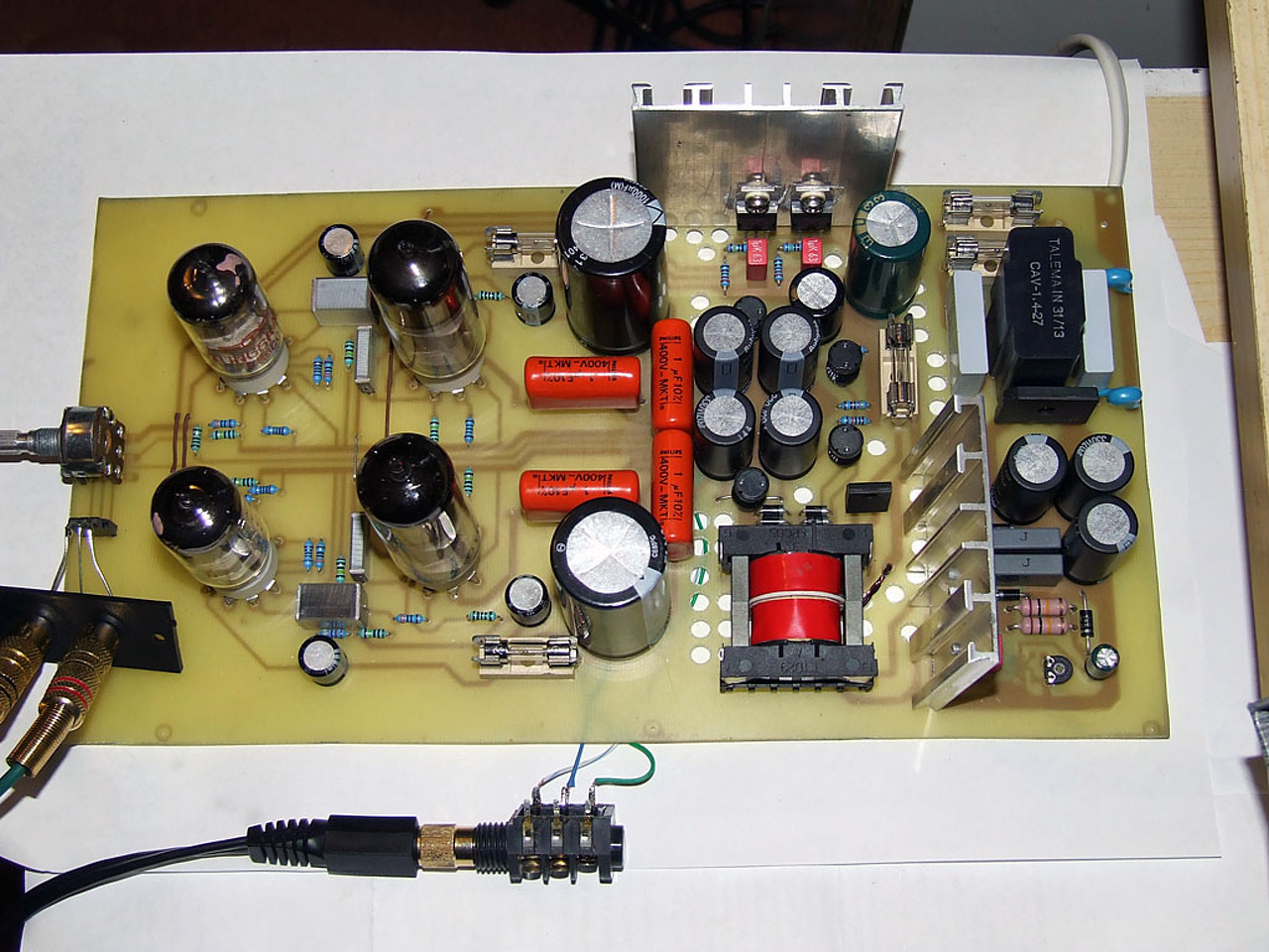

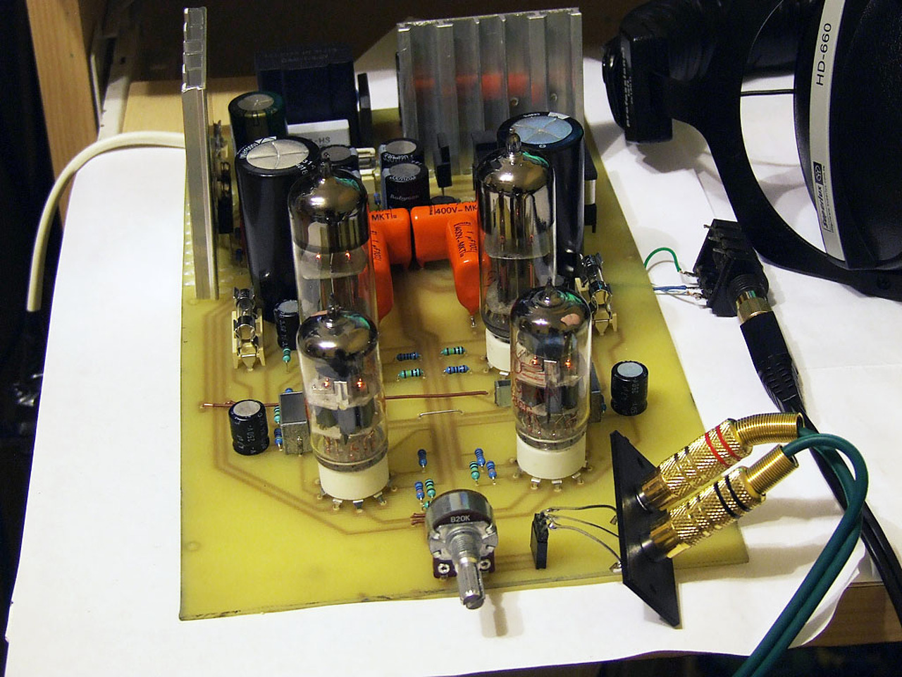

(#) Bassmester hozzászólása Aug 1, 2014 /
Készül az Ágoston féle 6n6p srpp. Rezonáns tápja van, 160V-anódról megy DC stabil fűtéssel.
Jól szól, nagyon dinamikus, de van egy kis sustorgása és eléggé kétoldalas a hangkép, úgyhogy jöhet a finomítás.

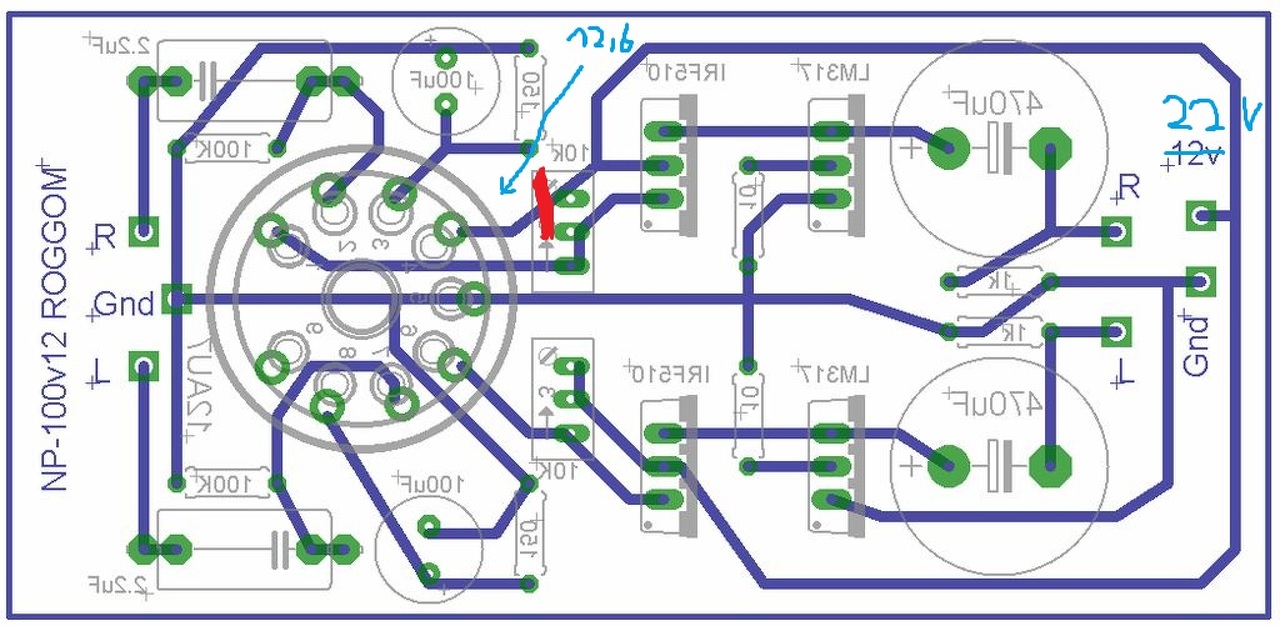

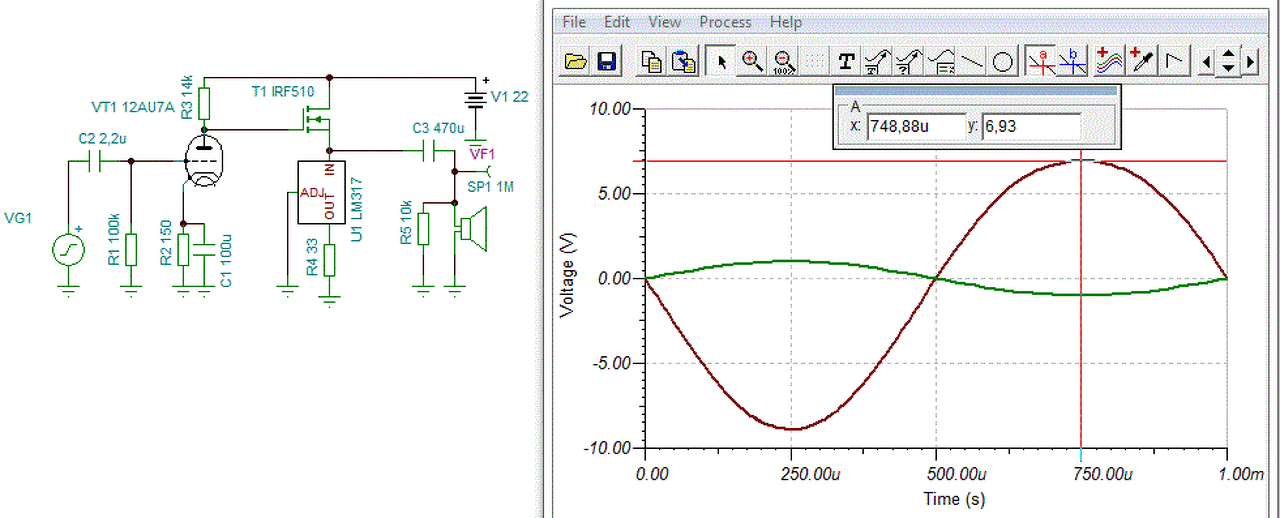

(#) xzsolt1 hozzászólása Aug 3, 2014 /
Építettem egy hibridet, nagyon tetszik a hangja de gondjaim vannak vele.
Ha felétől feljebb emelem a hangerőt iszonyatosan torzít.
Ha a feszültséget feljebb állítom 12v-tól alapzajt hallok.
Fejhallgatóm 600 Ohm. Azt olvastam hogy nem erre van tervezve de máshol azt írták nincs vele gond. Transzformátor próbáltam 12v-22v-ig 500ma -3A-ig , semmi változás. Cseréltem a kondikat ill próbáltam más eltérő kapacitásút, C1 1uf-4.7uf, C3 cserélve 1000uf-re, C2-220uf-re a tápon CR6 100n-re R4 4w-ra semmi változás. Vezetékek árnyékoltak.
Nekem már semmi ötletem nincs kezdek elkeseredni.
Megköszönném ha volna valami ötletetek. Remélem érthetően írtam mindent.
A hozzászólás módosítva: Aug 3, 2014
(#) reloop válasza xzsolt1 hozzászólására (») Aug 3, 2014 /
Szia! Mennyi az anódfeszültséged? Ha távol esik a féltáptól, bizony hamar vágni kezdi a jelet.
(#) xzsolt1 válasza reloop hozzászólására (») Aug 3, 2014 /
Szia.
9.8 A táp most 12,6.
Akkor a source feszültsége a leírásban szereplő 6,3V-ra van állítva a P1-gyel és az Ugs 3,5V. Ez eddig rendben is volna, és jól hajtana egy 32 ohm-os fülest. 600 ohmra sajnos csak huszadát tudja. Ha ez normál, vagy alacsony érzékenységű fejhallgatóra kerül, az bizony kevés lehet.
600 ohm 50mW-hoz 5,5V-os kimenő jel kéne, a 22V tápfeszültség indokolt. Milyen csövet használsz? Szimulátorban megnézném mi a teendő.
A csövet viszont továbbra is 12,6V-tal kell fűteni! A nyomtatott áramköröd ezt egyelőre nem támogatja.
Értem. Én is ilyesmire gondoltam de nem vagyok profi ezekben a dolgokban.
Nagyon szépen köszönöm a segítségedet.
A cső Tungsram ECC82 .
(#) keszeg01 válasza xzsolt1 hozzászólására (») Aug 3, 2014 /
Jó estét.
A kapcsolás nekem elsőre működött.
Próbáld a féltápot beállítani elsőre ha megvan és fennáll a jelenség nézd meg a táprész terhelten is leadja a 12voltot, ha minden rendben cseréj csövet .
A rajzon nem látok hibát az erősítő részen.
Megy-megyeget. Sok reményt nem fűzök hozzá. Figyelj R4, R5 változott! A csőfűtést le kell választani külön táp számára!
Köszönöm szépen. Akkor R4 és R5 csere.
Kép alapján leválasztani a fűtést.
Ha jól gondolom. ?

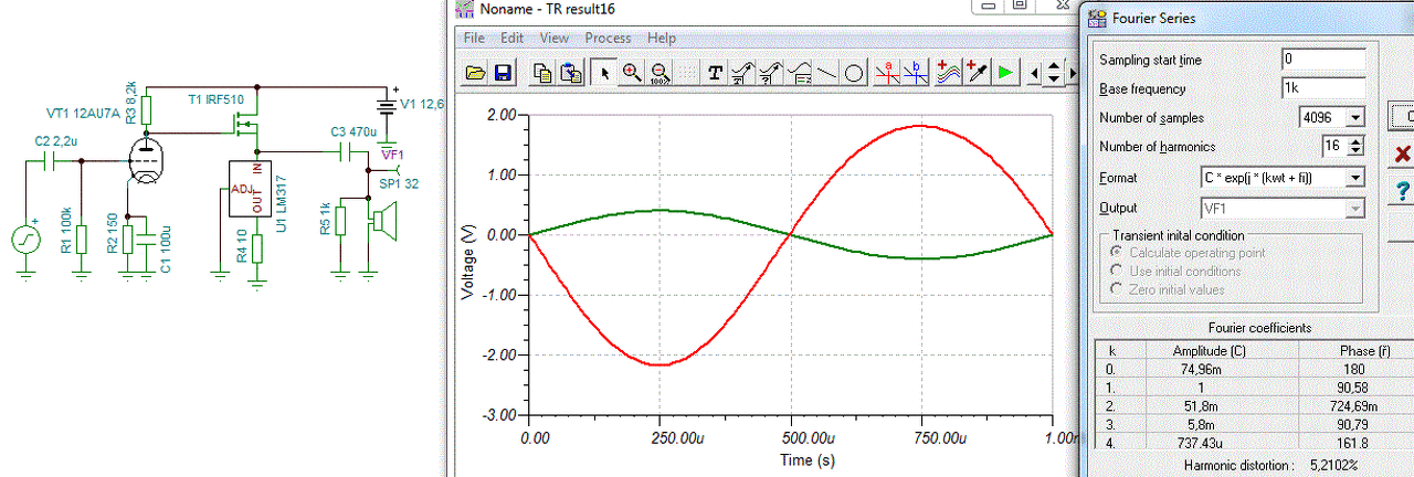

Igen, ez a technikai megoldása
A gyakorlati pedig: kisebb impedanciájú fejhallgatót (32 ohm) kéne használni, az eredetileg ajánlott tápfeszültséggel.
Mellékelek szimulációt 32 ohm 50mW-ról. No, ettől sem vagyok elájulva. Halkan az igazi

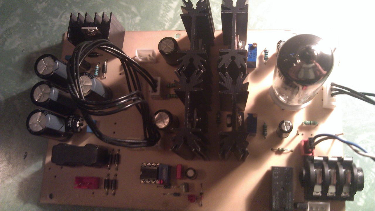

(#) Pioneer válasza xzsolt1 hozzászólására (») Aug 4, 2014 /
Én így építettem meg, Bővebben: Link 28V-os tápfeszültséggel. eddig csak 50 ohm-os fejhallgatóval próbáltam, de nekem nagyot szól. A legkisebb harmonikus torzítás nem féltápfesznél van ahogy sokan gondolják. A legkisebb torzítást a használandó fejhallgatót rákötve kell beállítani, erre a célra én az ARTA-t használom.
Lehet még növelni a hangerőn úgy, hogy a kimeneti 47 ohm-os ellenállást rövidre zárjuk, mivel ez az ellenállás a kis-impedanciás fülesek miatt van benne. Nagy-impedanciás (150-600 ohm) füleseknél elhagyható.

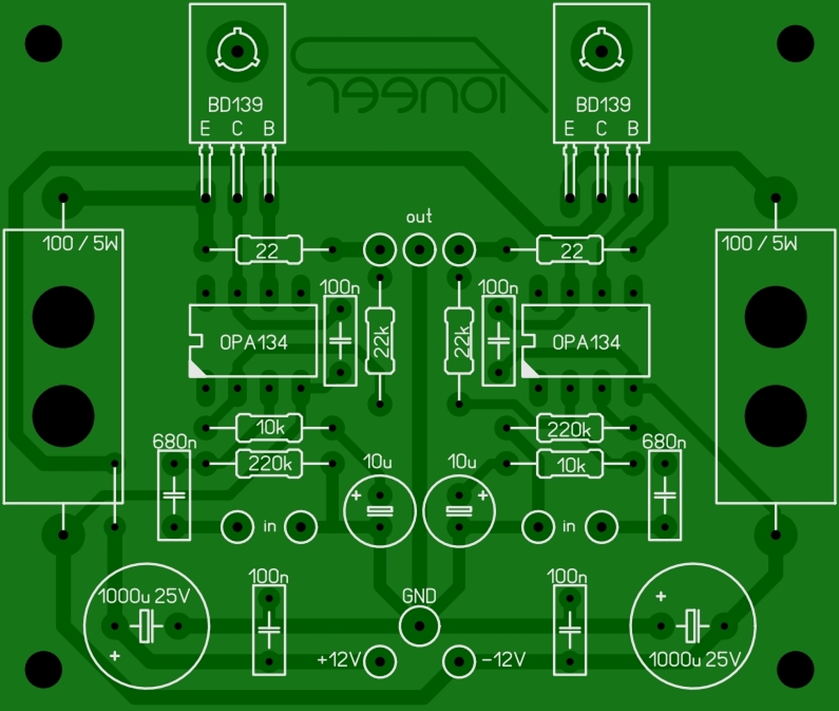

(#) zoli7409 hozzászólása Aug 10, 2014 /
Megépítettem A Heed Canamp erősítőt a mellékletben szereplő nyákterv alapján.Hát ilyen szépen szóló brummot még nem hallottam . Gyakorlatilag a zene alig hallatszik mert a brutális zaj mindent elnyom.Esetleg valakinek valami tipp, hogy mi lehet a hiba? A táp tafó 2x9v 30va+Greatz -híd
A táp többi része a nyákon található.Csillagpontos földelést használtam.
canamp.lay
(#) CIROKL válasza zoli7409 hozzászólására (») Aug 10, 2014 /
Még csodálkozol ez a terv gyökeresen nem jó !
(#) zoli7409 válasza CIROKL hozzászólására (») Aug 10, 2014 /
A szép, pedig innen szedtem le.Aki felrakta állítólag megépítette és neki szépen szólt.
Ezek szerint sikerült a lehető leg rosszabbat megtalálnod , van itt ami ténylegesen jó mondhatni tökéletes ! Ezt is meg lehet csinálni némi faragással és átkötéssel hogy ne zugjon !
Itt egy szép példa csak ajánlani tudom !
Anno én is csináltam egyet de én a saját elképzelésem szerint és az adott alkatrészekhez terveztem de azzal sem volt gond .
A hozzászólás módosítva: Aug 10, 2014
Igazából most van egy a JLH alapjaira építkező füles erősítőm ezt csak ki akartam próbálni mert nagyon dicsérték.Ha nem nagy kérés elárulnád melyik kapcsolásra gondolsz?Vagy hogy ezen mit kell átalakítani hogy jó legyen.Annyira még nem vagyok profi ezért kérem a segítséged.
(#) Pioneer válasza zoli7409 hozzászólására (») Aug 10, 2014 /
Annak pedig elméletileg, ha mindent jól kötöttél be, akkor teljesen zajtalannak kellene lennie. Egy képet, ha feltennél róla többet mondhatnánk róla.
Ezt a mini verziót én is összedobtam, bár kicsit módosítottam a nyákterven.
„Ha nem nagy kérés elárulnád melyik kapcsolásra gondolsz?”
Ezt meg én nem értem eddig azt hittem egy malomban vagyunk és a canamprol beszélünk ?
Bocsi úgy értettem hogy más tipusú kapcsolásra gondolsz.
(#) reloop válasza zoli7409 hozzászólására (») Aug 10, 2014 /
Szia! A leírásod szerinti intenzitású búgást nem fognám kizárólag a nyomtatott áramköri tervre.
Hogyan viselkedik, ha a panelen összekötöd a be és a föld pontokat, tehát helyben testre kötöd a bemenetet?
Amennyiben ilyenkor is hangosan búg, szóba jöhet a 4700µF kapacitásszegénysége, az egyenirányító híd egyik diódájának szakadása, vagy akár a trafó szórása.
