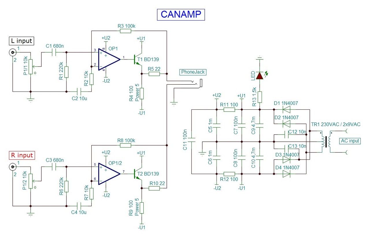

Készítettem a Heed Canamp fejhallgató erősítőhöz 1 nyákot csak rá kellene pillantani,mert én átnéztem és hibát nem találtam,de több szem többet lát Az ödletet innen vettem és 1 hasonlót szeretnék összehozni.
Előre is köszönöm a segítséget !

Mivel privátban kérték tőlem a Canamp clone NYÁK tervét, ezért elérhetővé teszem mindenki számára.
Használjátok egészséggel.

Ha egyszerűt és hallgathatót akarsz akkor a canamp klón jó választás.
Sokat lehet javítani a hangján egy NJM 2068D -vel és egy minőségi munkaellenállással.
Legutóbb EZT próbáltam ki, BC 557-tel és 2SD882 végekkel.
A canampnál szebben szól, dinamikusabb, részletezőbb, természetesebb az énekhang, stb.
Viszont komolyabb táp kell neki, jobban kell hűteni és gondos beállítást igényel.

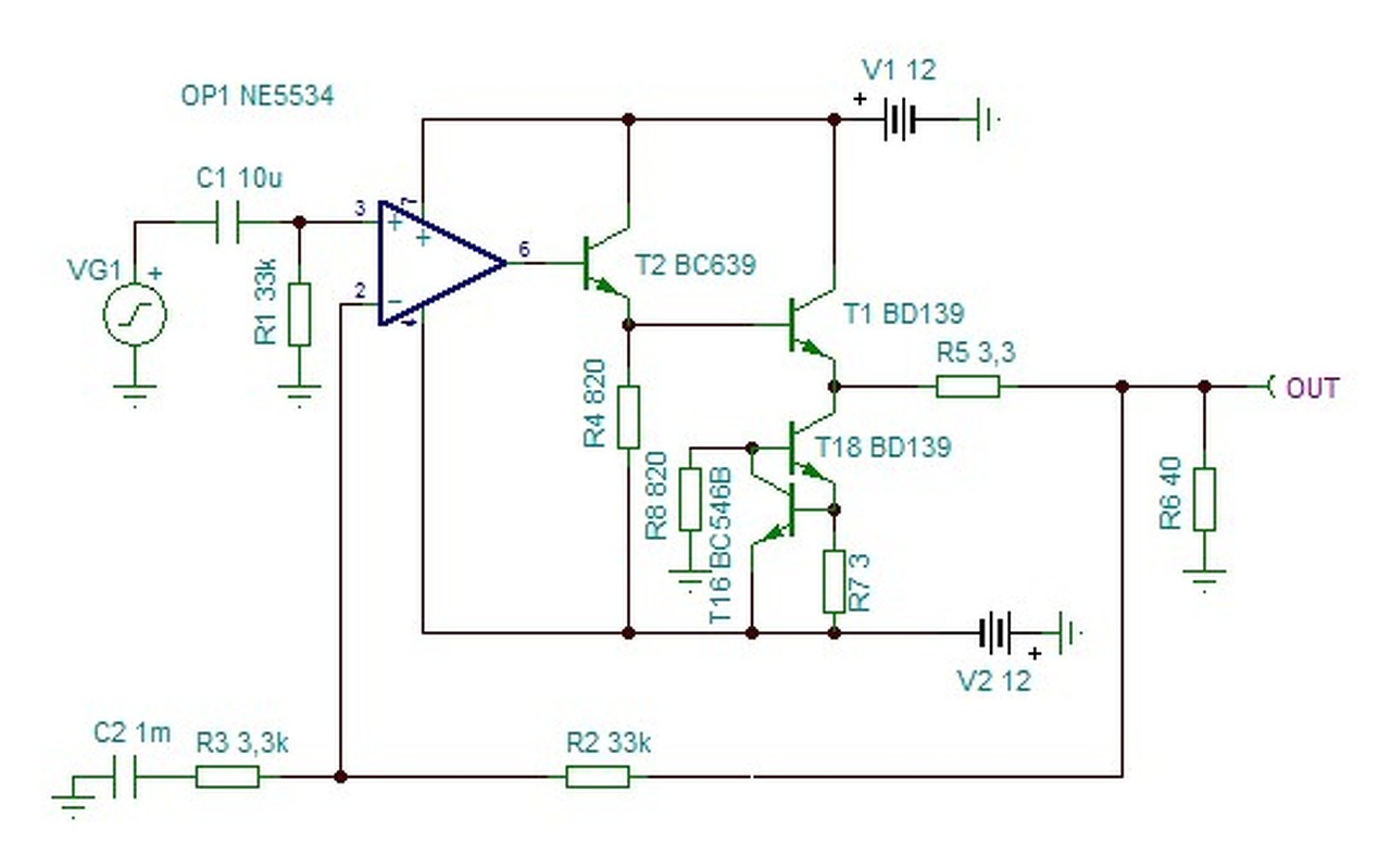

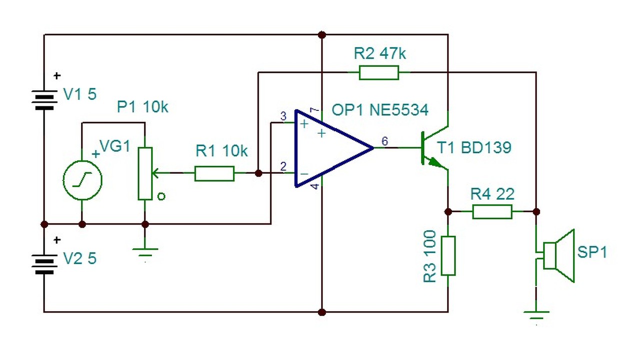

Én átterveztem magamnak a Canamp -ot, de kicsi volt a helyem és nem bírtam hűteni.
A hangja nagyon szép volt, már amennyire meg tudom ítélni a rövid üzemidő miatt.
Csatoltam a rajzot.
Szívesen venném, ha valaki szánna rá időt és megépítené, hogy tesztelje.
(meg persze a módosításokat, ha szükséges, mert nem mondtam le róla véglegesen, csak nagy dobozba fog majd kerülni.)
Ui: A végfok kimenetére kellesz a soros RC gerjedésgátló tag, nekem 10 Ohm 100nF elég volt.
(R6 a fejhallgató)

(#) Bassmester válasza steelbird hozzászólására (») Júl 21, 2014 /
Tetszik a terved, szerintem is jobb lesz az áramgenerátor mint a huzal ellenállás.
A napokban összedobom ezt is. Még a Beyerdynamic A-1 kapcsolás van napirenden, kiváncsi vagyok hogyan szól utánépítve egy kétszázezres cucc. Bár a beyer eredeti MC33078 ícéje a canampban nem muzsikált olyan szépen mint a 2068D.

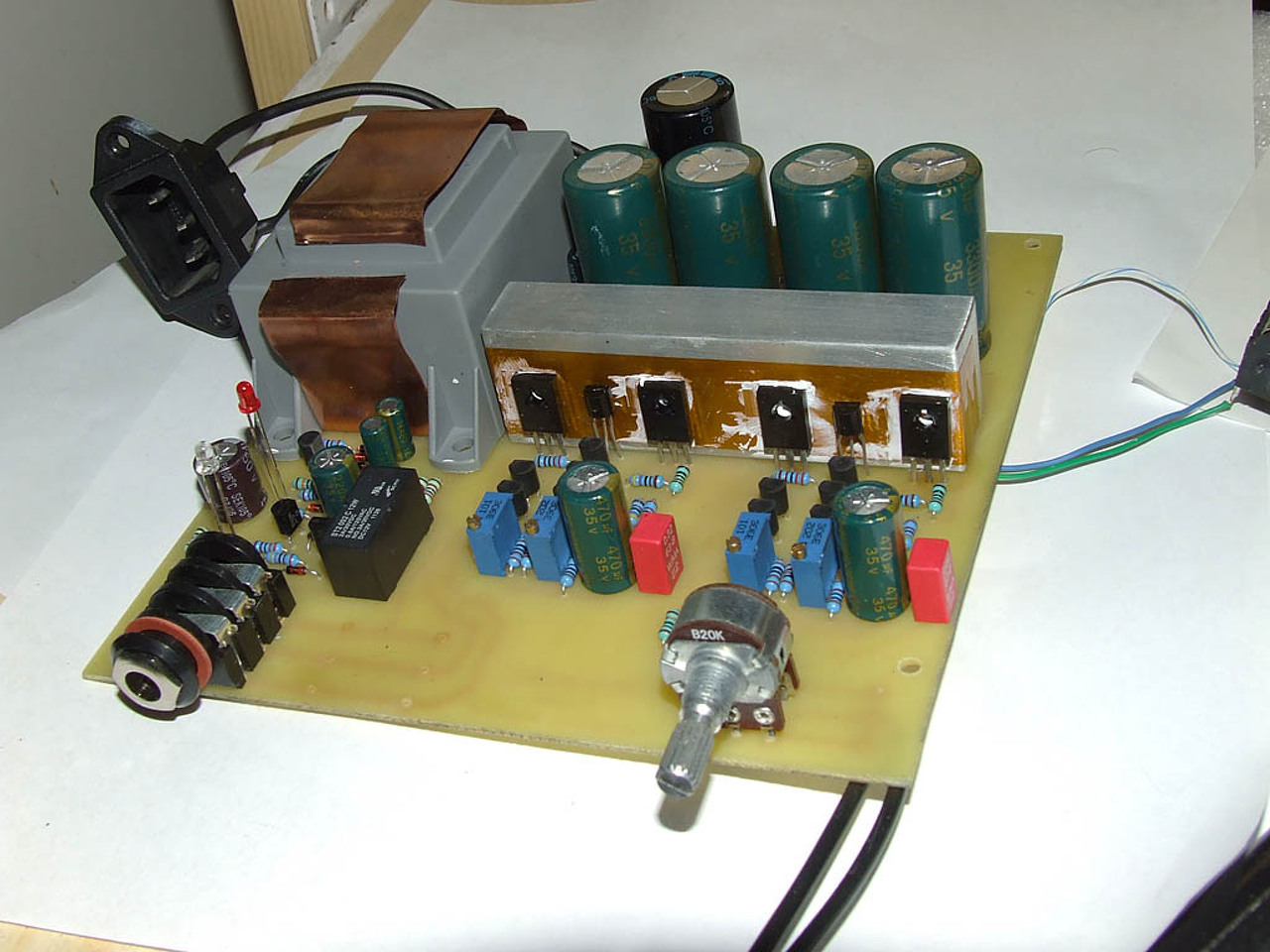

(#) Bassmester hozzászólása Júl 21, 2014 /

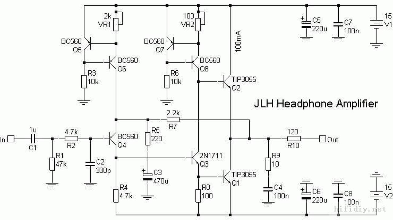

Mellékelem a JLH nyáktervét hátha valaki kedvet kap hozzá. A képen az enyém látható, táppal és DC védelemmel kiegészítve.
A 20VA-es nyáktrafót rendesen terheli, melegszik, tehát minimum 30VA-es tápot javaslok hozzá,
de a legjobb volna egy 40-50VA-es toroid.
A nyugalmi áramot tápáganként 100mA-re kell beállítani majd a kimeneti DC-t is szépen 0-ra lehet állítani.
Ha nagyobb hűtő kerülne rá, akkor egy kicsit át kell rajzolni a nyákot, hogy ne érjen hozzá a pufferekhez. Célszerű a kimenetet relés DC védelemmel is ellátni.

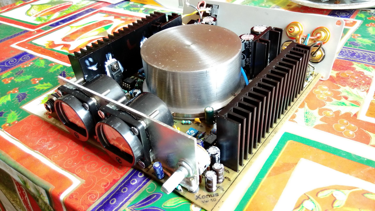

(#) steelbird válasza Bassmester hozzászólására (») Júl 21, 2014 /
Én BD139 helyett 2SD1913 -akkal építettem meg a Canamp mod -omat, de mint írtam, sajnos nagyon melegedett és nem tudtam hosszabb ideig tesztelni. Pedig még a dobozában sem volt.
Túl optimista voltam...
Az NJM2068D lett volna a következő lépés az NE5532 helyett, de az a csere és teszt már kimaradt.
Most átterveztem a Texas kapcsolást, az lesz megépítve, az nem A osztályú, elégnek kell lennie a hűtésnek.
Képek a Canamp mod -omról, szétszerelés előtt.

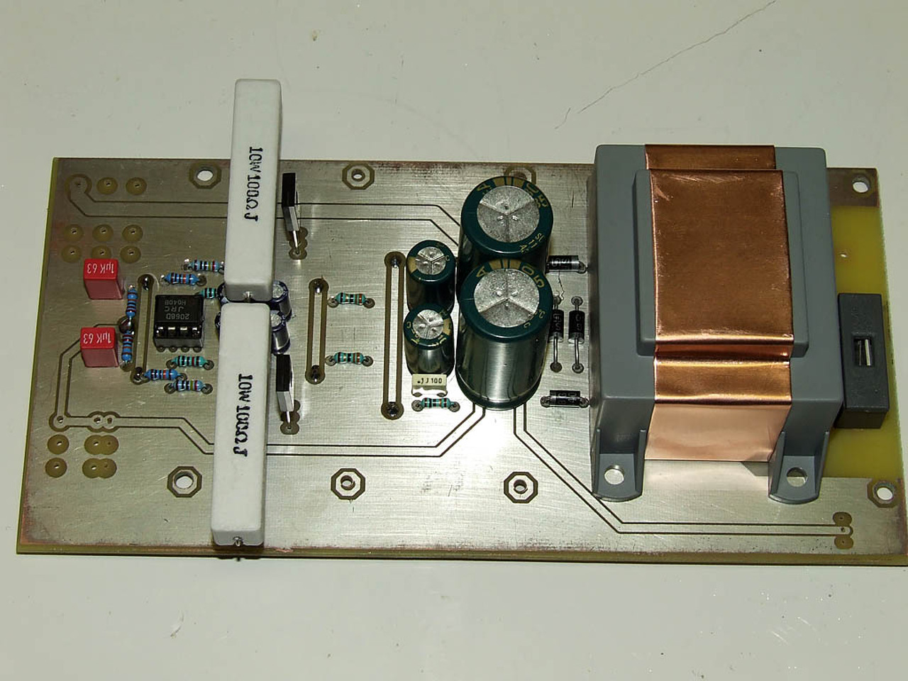

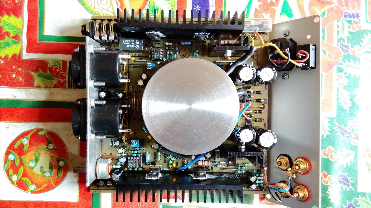

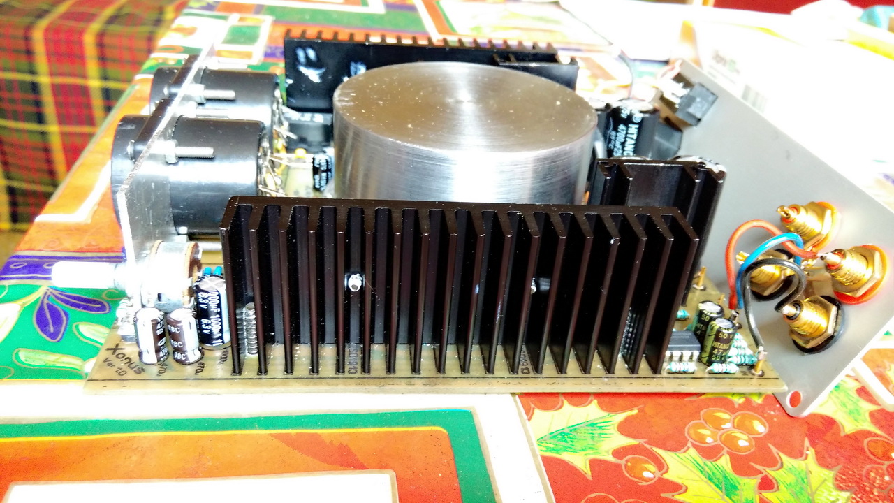

Pedig szép lett volna! Látom rengeteg munkát fektettél bele,

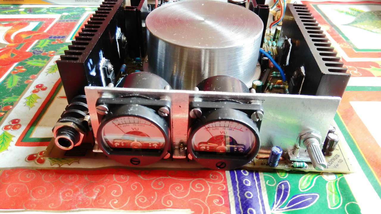

de ebből még sok mindent ki lehet hozni.
Ekkora hűtő elég kellett volna hogy legyen. Áramfelvételt mértél?
Nálam a canamp (2 db 2SD882) simán ment 85×15×25 mm-es alumínium sin hűtéssel, 70°C-nál nem melegedett jobban, bár sokáig nem lehetett megfogni...

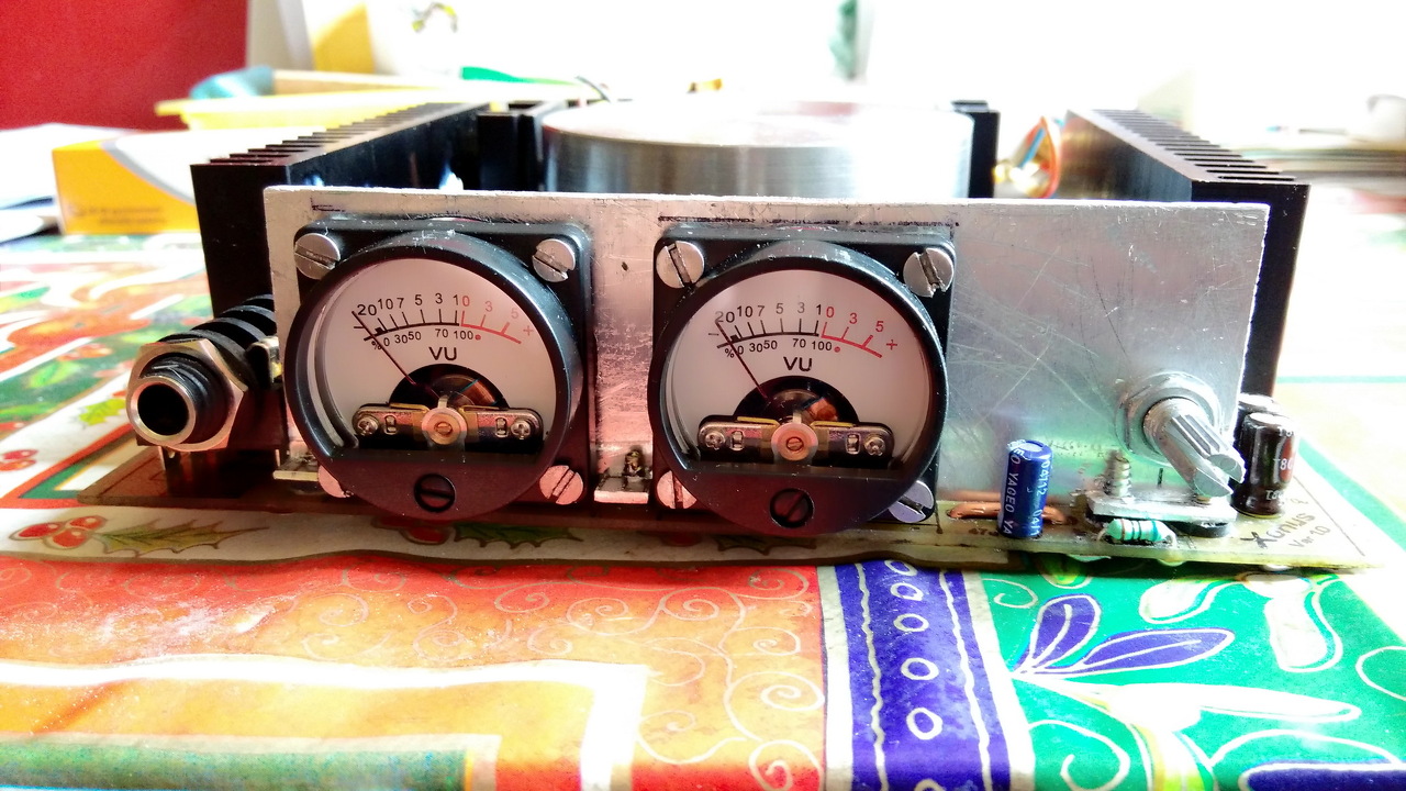

A képen a legutóbbi canapom van majdnem készen, jól működött, de nem voltam teljesen elégedett vele.
Mértem áramfelvételt, tápáganként kb. 310 mA volt. Ez megfelelő, mert a végfok nyugalmi árama 250mA körül van. A többi a két műveleti erősítő, meg a járulékos áramfelvételek.
A végfok hűtőbordája kb. fél óra után tűzforró volt dobozolás nélkül, az áramfelvétel kb. 10mA -t emelkedett, tehát nem hőmegfutásról van szó.
Az egész +/- 12V -os stabil feszültségről üzemelt, a tápellátást a két kisebb bordán lévő 12V -os stabilizátorok biztosították a +/- 17V -os pufferelt feszültségből.
A stab ic -k bordái viszont pár perc alatt forrók voltak. Kevés volt a 3W -nak az a kis hűtőborda.
Dobozban nem ment volna sokáig.
A Texas kapcsolásra leszek kíváncsi, ha lesz időm, összerakom. A nyákterv készen van, ugyanebben a méretben és elrendezésben.

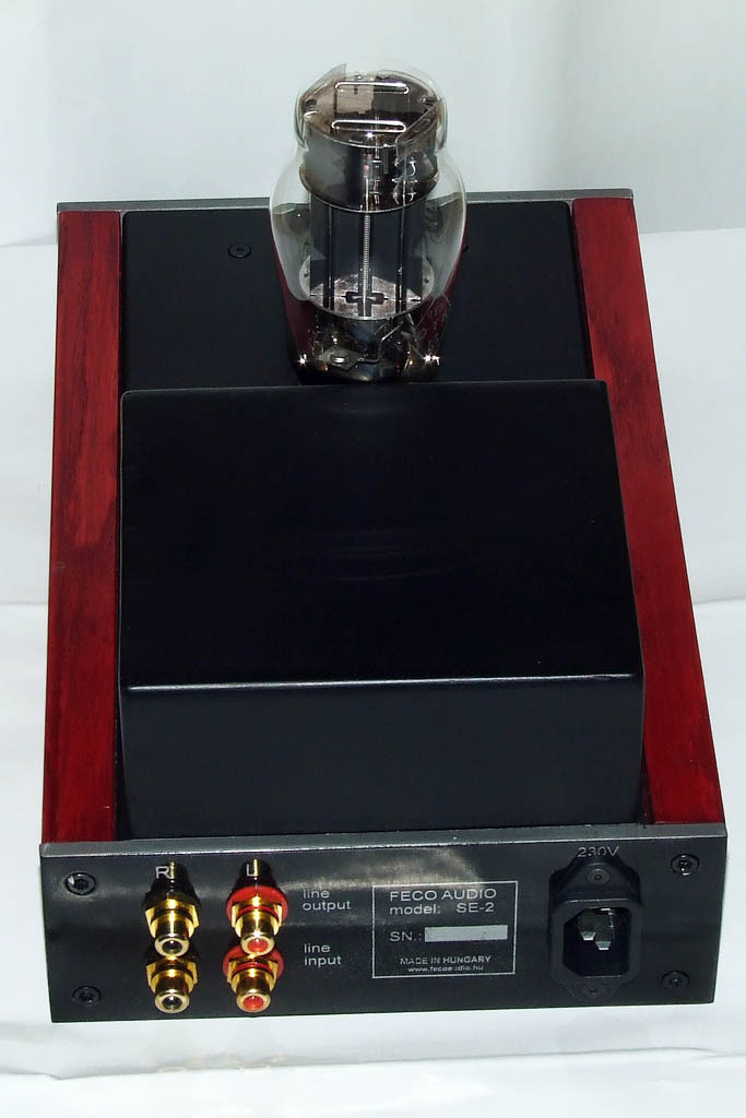

(#) Bassmester hozzászólása Júl 21, 2014 / 2

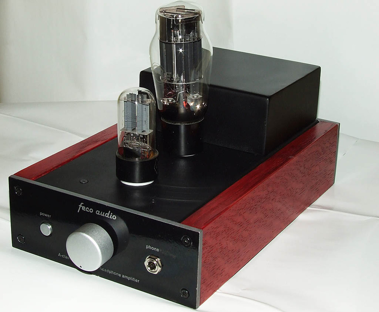

Készülget az eddigi kedvenc csövesem, a 6N13SZ/6N8SZ OTL-SE második verziója.
Ez nyákra épült, jobb minőségű alkatrészekből és a küllemére is igyekeztem jobban odafigyelni,
emiatt rengeteg munka volt vele de már nem bánom
(#) l48 válasza Bassmester hozzászólására (») Júl 21, 2014 /
Nagyon szép lett! Ez nekem is nagy kedvencem
