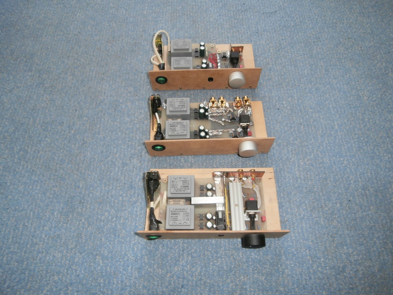

Az általam közölteket kiegészítve, ismertetném veletek a Király féle FH4-nek a tapasztalatait.
Évekkel ezelőtt építettem az elsőt, majd rövid időn belül még kettőt. Már az elsőt is átszabtam a Tiboréhoz képest, az én felhasználói elképzelésemhez alakítva.
A másodikat a fiam csöveséhez készítettem szintszabályzónak, teljesen monoblokk kivitelben
(önálló két csatorna), 2,5mm OFC ezüstbandázsú kábelezéssel készült, az egész készülék.
Ennek hatása, a jól hallható dinamikusabb hangzás(az erre alkalmas felvételeken), és a melegedés elmaradása, ami szükségtelenné tette a IC-k hűtését.
A harmadik készüléket, a dinamikusabb hangzás miatt, magamnak csináltam, és a számítógépen van, ha bele akarok hallgatni valamibe.
Az első immár a polcon pihen, alkalmi referenciának.
Ezek a készülékek tapasztalataim szerint, teljesítik Király Tibor által jelzett, audiofil hangzás
elvárásait.
Jó szolgálatot tesznek számítógépes, és media playeres alkalmazásoknál, megfelelő kivitelezés
esetén.
A képeken, a fekete gombos az első, a csak hátsó csatlakozókkal a fiamé, az összevissza furkált,
kísérleti célokra is bevetett harmadik, amiből a polcon csak az elejét látom.
Időm kevés, így dobozolva nem lettek még téve, nevezzük őket kísérleti daraboknak, de akkor is bizonyíték arra, hogy „ tapasztaltam”.
Csak ajánlani tudom azoknak, akik ilyenben gondolkodnak, és kb. 50 ezer forintig van fülesük, 60 ohm-os ellenálásig.
Az én referenciám 32ohm-os Maxell volt, ötezerért, bejáratva.
Elek
