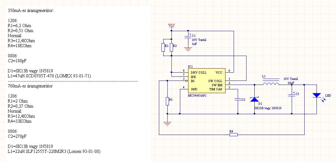

Mellékelek egy rajzot áramgenerátoros megoldásra. Én megépítettem és szuperul működik az említett LED-ekkel, ja és a lényeg az IC még olcsó is (ha jól emlékszem 100 Ft. alatt van az ára a LOMEX-nél)

Mellékelek még egy IC adatlapját ezen is találsz kapcsolásokat, ezt is megcsináltam már és ez is szuperül működik. Az IC-t pedig itt vásároltam. Ha már 10-et rendel valaki akkor 100 Ft. körül van az ára.

PWM üzeműek, de nem lép fel a stroboszkóphatás a magas freki miatt. vanzerr: Én úgy látom, hogy a mellékelt IC minimum tápfeszültsége 7V...

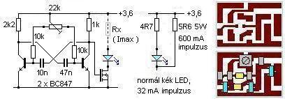

A fentebb említett és még nagyon sok féle-fajta FET-et gyakorlatból ismerem ( ha ez megnyugtat valakit ). Ugyanígy sokféle rajzra is vonatkozik - általában, ha jó kedvem és időm van, rajzolgatok és meg is csinálom. Ha szakmai önéletrajzra van szükségetek, az k lassú lenne az oldalszám miatt. üdv, ferci
Igen azt írja, de nekem 5 V-al is működött.
Még egyszer felrakom a 3,6 voltos verziót, kicsit átvariáltam.
Nagyáramú LED híján "műterheléssel" járattam - 5,6 ohm + párhuzamosan egy kék LED 4,7 ohm soros ellenállással ( a képen látható ). Ebben a beállításban a max áram ( impulzusáram ) kb. 600 mA, ami itt 50-90% kitöltési tényezővel 300-540 mA átlagáramnak felel meg. Természetesen fel lehet menni a már megírt módon 700 mA-re is, de felesleges. Az "igazi" LED esetében a korlátozó ellenállásról nem szabad megfeledkezni. A FET a végén vega55 által írt IRLML2502 pl. A 3,6 volt alkalmazása azért is jó, mert nehéz lemeríteni az akkukat - a LED már nem is képes világítani csökkent feszültségnél.
