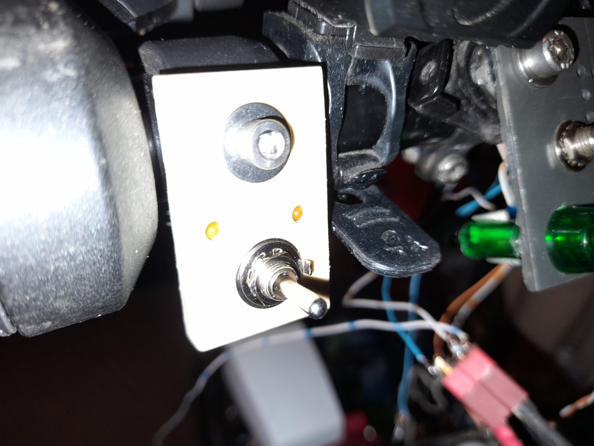

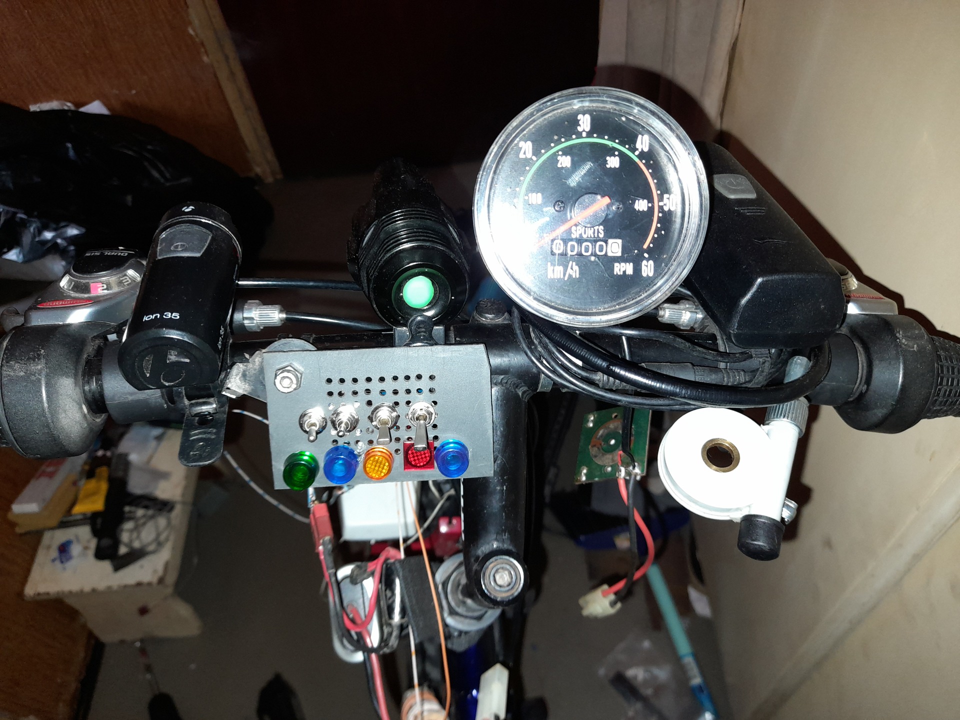

(#) Mazsika válasza peti-5000 hozzászólására (») Jún 17, 2025 /
Kerékpárra irányjelző
féklámpa kapcsolók a fékkarokon
Omron mikrokapcsoló és egy kisebb speciális apró mikrokapcsoló, rugóval, és a fékkarra egy pici csavart tekertem be, erre felerősítettem egy kis rézdrótót ( ethernet kábelből, tömör , szigetelt réz drótocska darab ) és ehhez egy aprócska mikro-rugó, amit egy csepp PalmaTex ragasztóval rögzítettem a kapcsoló piciny műanyag karocskáján, hogy ne ugorjon le..
A hátsó féknél a szabadon mozgó fékbowden szálra tekertem kis drótót, ara egy fület, amibe befűztem egy rádió skálahúrt, és ez egy fordítócsigán keresztül (+ tehementesítő rugó ) húzza meg a mikrokapcsolóhoz szerelt billentőmechanikőát, amit egy sztámítógép CD előlap műanyag lapkájából vágtam lombfűrésszel.
Az irányjelző pedig egy NE555 integrált áramkör, egy NPN tranzisztor, a bal fékkarra szerelt kis műanyaglapba 2 db visszajelző LED. egy kétáramkörös ( dual ) 3 állású ( ON-OFF-ON ) kapcsoló, némiellenállás és pár kondenzátorból meg vezetékezésből tevődik össze. Tápellátása egy 2 cellás lítium polimer 2 Ah akkumulátor. A hátsó, maga a fénykiadó rész (indexlámpa ) pedig 2 db skálaizzó foglalat, egy kis műanygalap, ami fel van csavarozva az ülés mögé, egy kissé repedt régi Skoda 120L irányjelző búrájából fűrészelt sárga műanyagdarab felragasztva, 2 db 6.3 V skálaizzó, és az izzók mögé papírkarton hengerből vágott darabkára felragasztott alumínium öntapadós tükrös fólia. ( a fényvisszaverés fokozására. )
Érdekessége volt a szerelés, tesztelés alatti fázisban, hogy a visszajelző LED-ekkel párhuzamosak kötött nagy fényerejű fehér LED-ek (amelyek tulajdonképpen az irányjelző lámpákba kerültek volna, nem működtek. Kakukk vaksötét volt.
Arra is rájöttem, hogy miért. (Valószínűleg )... Az lehet az oka, hogy a két, nem egyforma LEd-nek más a nyitófeszültsége, és így aki előbb nyit ( a kisebb, visszajelző LED ) huncut módon elszopogatja a nagyobb LED elől a nyitófeszültséget. Így maga a lámpa ezért lett hagyományos wolfram izzószálas eszköz, a kis tranzisztor simán bírja azt a pár száz mA- áramot.
A hozzászólás módosítva: Jún 17, 2025

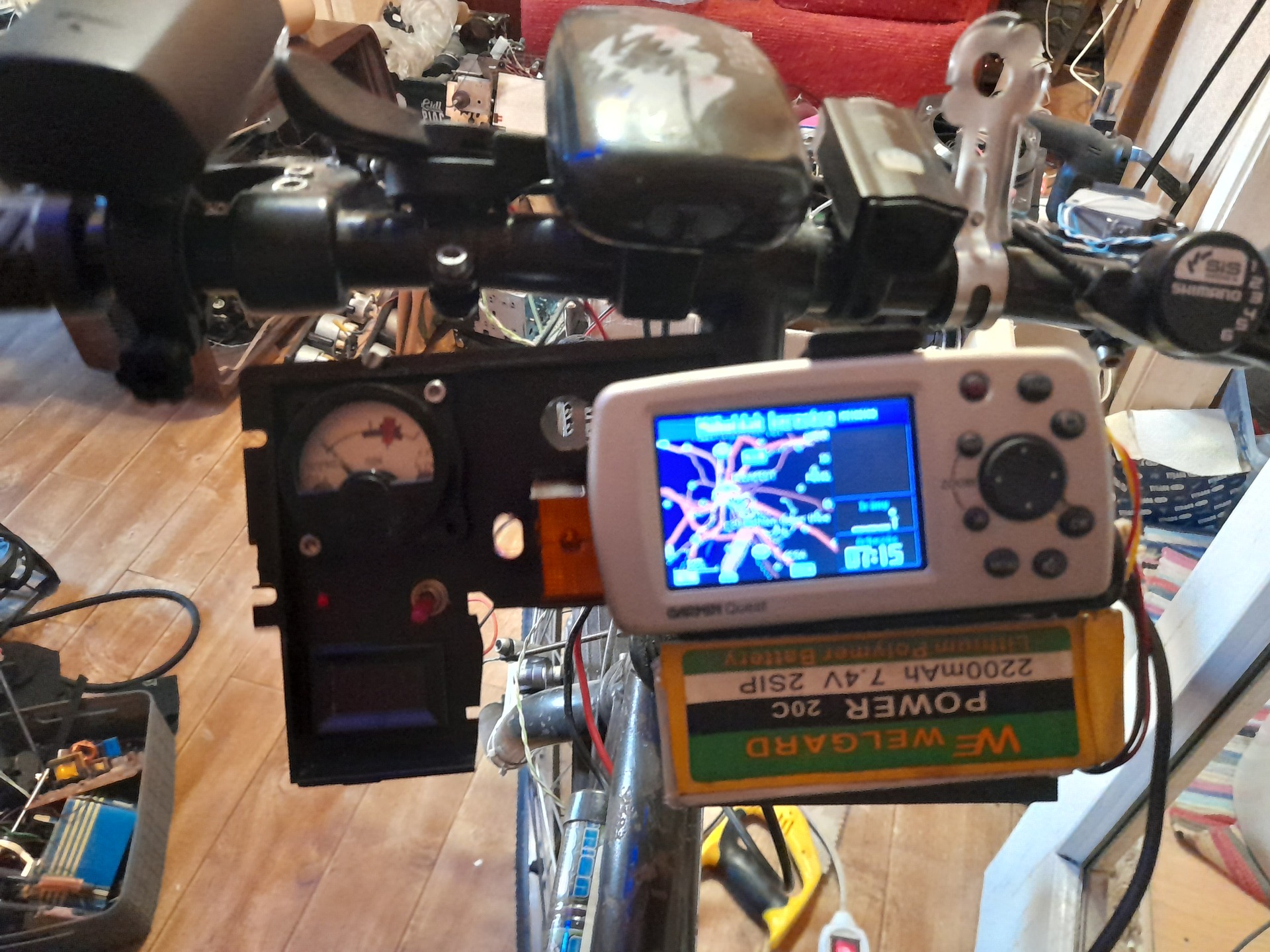

(#) Mazsika válasza Mazsika hozzászólására (») Jún 17, 2025 /
a másik biciklire még GPS-t is tettem.
(#) kaqkk válasza Mazsika hozzászólására (») Jún 17, 2025 / 3
„Arra is rájöttem, hogy miért. (Valószínűleg )... Az lehet az oka, hogy a két, nem egyforma LEd-nek más a nyitófeszültsége, és így aki előbb nyit ( a kisebb, visszajelző LED ) huncut módon elszopogatja a nagyobb LED elől a nyitófeszültséget.”
Előtét ellenállás nélkül nem kötünk párhuzamosan ledeket ennyi a titok ... Az alacsonyabb nyitófeszültségű kinyit és azon az értéken "stabilizálja" a feszültséget mint egy zeener dióda. Ezért a másik már nem tud kinyitni . Megoldás: minden led saját előtétellenállással kapcsolódik a tápfeszre .
