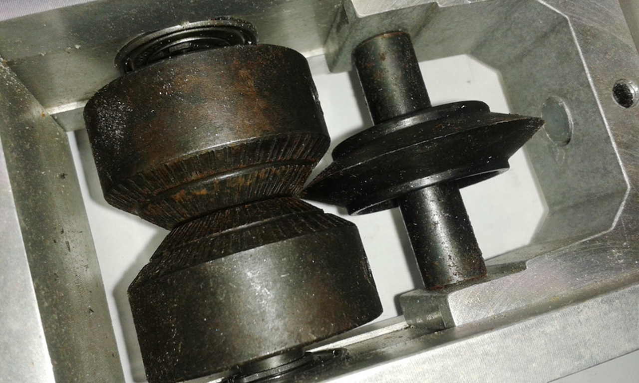

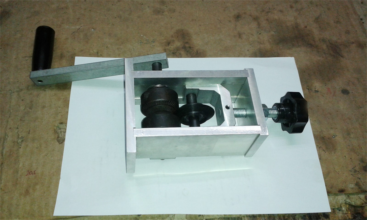

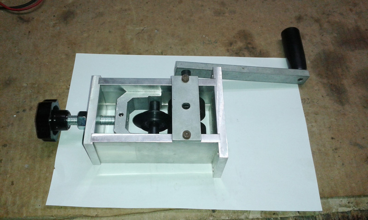

(#) Bakman hozzászólása Júl 10, 2015 / 1
Kábel vetkőztető ingyen elvihető. Bemutató videó itt: YouTube
Figyelem! A videón vagy sokkal ügyesebbek a kezelők mint én, vagy eleve megvágott kábelekkel dolgoztak, esetleg én nem pont olyan gépet vettem. Számomra ez is egy tipikus eBay-es kidobott pénz volt. Kb. két napig szenvedtem vele, de használhatatlan. A kábelt (kb. minden típussal megpróbáltam) vagy be sem vágja, vagy egyszerűen kimászik a hengeres kés alól jobbra vagy balra, tetszés szerint. Akkor félreraktam, hogy majd foglalkozom vele, de egyszerűen elfeledkeztem róla és okafogyottá is vált a masina birtoklása. Most megtaláltam, ingyen elvihető.
Mivel a "gép" értéke kb. a vele megegyező súlyú vas/alu hulladék, így a postázást nem vállalom (a megértést köszönöm). Jelentkezni érte csak és kizárólag itt, a topikban lehet. Az ördögi szerkezet Dusnokon van. Kb. e hónap végéig megőrzöm, aztán megy a vashulladék közé (előtte rávágok párat kalapáccsal, levezetésképpen, és azért, mert megérdemli).

Én építettem egy nagy cégnek egy gépet erre a célra mondjuk ott komplett több 100-1000 méteres tekercseket kellett lecsupaszítani de ezen az elven soha sem működik a dolog ahogy ez a gép össze van rakva.
(#) kalmi.kalmi válasza Bakman hozzászólására (») Júl 10, 2015 /
A kettő gép hasonló de a 2 vezető kúpos rész recéi nem azonosak, ez a baj a gépeddel.
A videón jól láthatók a sűrű recék.
(#) Bakman válasza kalmi.kalmi hozzászólására (») Júl 10, 2015 /
Az a baj a gépemmel, hogy így, ebben a formában nem működik. A linkelt videón sem működik, az is csak egy "ügyes" kamu. Fátylat rá. Ezt is felírtam magamnak, mint egy ostoba vásárlást az eBay-ről.
(#) proli007 válasza Bakman hozzászólására (») Júl 10, 2015 /
Hello! Ránézésre a görgős kés nem alkalmas erre a feladatra. Ez nem elvágni, csak benyomni szeretné a kábel esőkabátját..
Fix kés, és sokkal kisebb élszöggel talán még működhetne is..

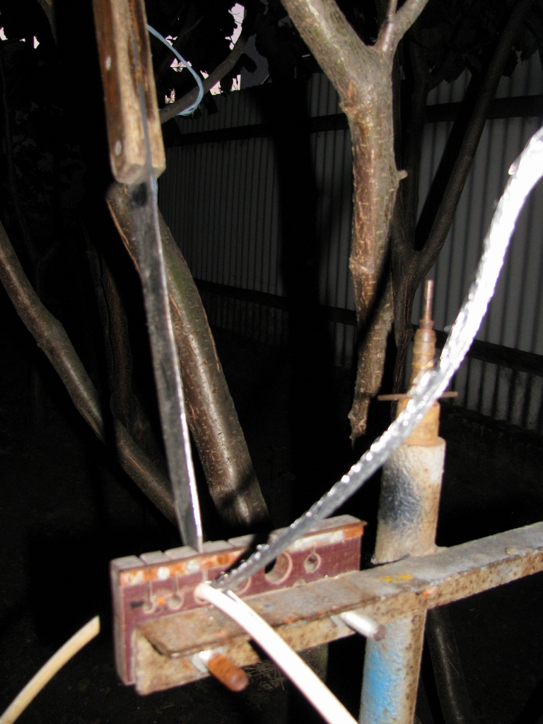

(#) Lázár Péter válasza Bakman hozzászólására (») Júl 10, 2015 / 8
Érdekes baleset ez a gép, nekem is gondom volt régen a kábelpucolással, így elővettem azt a kevés szürkeállományom amim van és rögtönöztem egy szerkezetet erre a célra. Történt ez már jó pár éve, azóta már egyet elnyűttem, megette az idő a bakelitet kinn az udvaron. Ez már textilbakelit igen régóta húzza már. Szerintem egyértelmű a felépítés, vastag bakelit lap, furatok a kábelátmérőknek, fémfűrészes bevágás a késnek és felül felcsavarozott fémlemezcsík késtámasznak. Éles hegyű kés ami épp szorul a vágásszélességbe, és lehet a megfelelő furaton áthúzni bármennyi hosszúságú kábelt. Érdekessége, hogy a tömör össze vissza elhajlott kábelt ha nincsenek benne csomók simán áthúzva kiegyenesedik, nem kell előre egyengetni.
