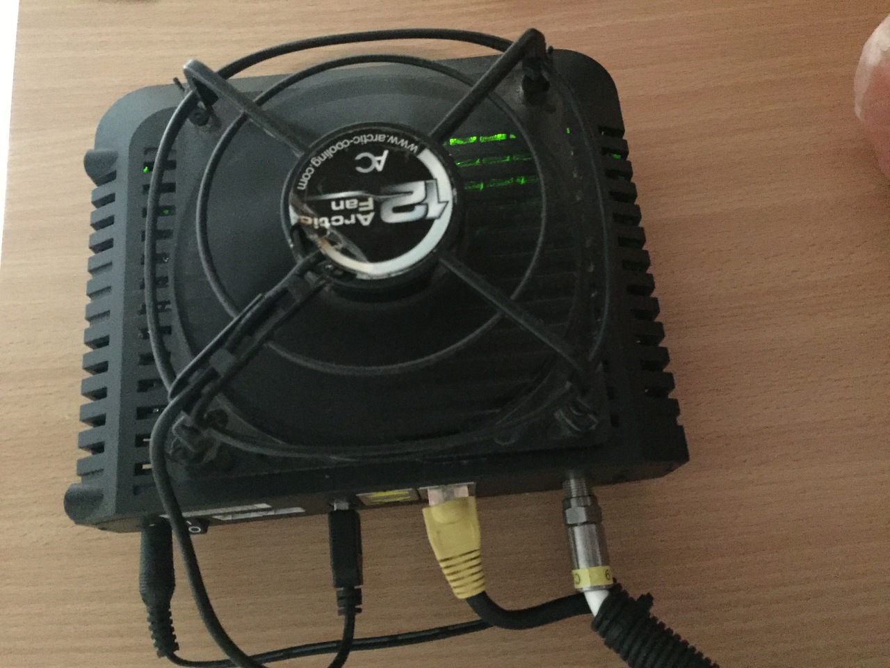

(#) molnarp hozzászólása Jún 5, 2016 /
Szia! Nekem a wifi modul hajlamos a túlmelegedésre, olyankor egyszerűen lefagy a wifi és magas hangon sípol. Konstrukciós hiba, a proci hűtőbordája mellé tették a wifi modult.
Öntapadós tépőzárral tettem a routerre egy 12V-os ventilátort az USB-re kötve, így semmi hangja nincs és megszűnt a fagyás.
Előtte volt hogy hetente de volt hogy naponta lefagyott (túlmelegedésre)
