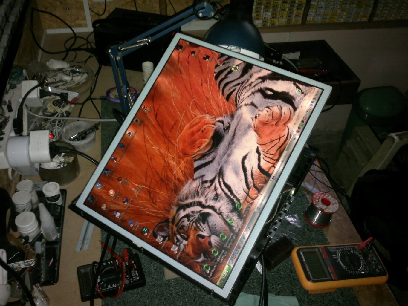

(#) Hoffer82 hozzászólása Aug 28, 2013 /
Én nemrég csináltam ilyen cserét, igaz nem notiban, hanem asztali monitorban.
Azért cseréltem, mert olcsóbb volt, mint venni 4 csövet.
Sajna a kép alján és tetején nem egyenletes a fényeloszlás, de a műhelybe jó lesz így is, és a fényerővel is meg vagyok elégedve.
Sajnos nem mértem le a fogyasztását előtte, de ez a 12db led összesen kb 4W-ot eszik.

(#) fecameca válasza Hoffer82 hozzászólására (») Aug 28, 2013 /
Sziasztok! Szerintem az egyenletes fényeloszlás titka abban a plexilapban van, ami a LED háttérvilágítású kijelzőkben szokott lenni a kijelző mögött. Igaz, én csak olyan kijelzőt szedtem szét, amire számokat, karakterteket lehet kiíratni, és ezekben a kék- fehér kijelzőkben 4 Voltos fehér LED van 3 db, balról. A plexi háta rücskös, mögötte fehér műanyag lap van, az oldalai ezüst színűre vannak festve, így az oldalról bele világító LED-ek fényét egyenletesen szórja szét az egész felületen. Mivel én notebookot még nem szedtem szét, csak tippelni tudok, hogy a háta mögött csak fényterelő lehet, és a LED-ek kívül lehetnek rajta, oldalt? Tippet azért hátha adtam valakinek, bár a plexi hátát egyenletesen bemattírozni, nem tudom, hogyan lehet?
(#) bbalazs_ válasza fecameca hozzászólására (») Aug 28, 2013 /
Nagyon egyszeruen: durva csiszolopapirral atmesz rajta. De nem ajanlom.
Annak a plexilapnak a hatoldala kulonleges: fokozodo suruseggel vannak rajta pottyok, amik szornak merolegesen.
Ha egyenletesen matt, akkor az alja sokkal vilagosabb. Egycsoves notebookoknal es vonal-ledeknel ez fokozoatos az aljatol a tetejeig, ketcsoveseknel pedig kozepszimmetrikus.
A mellekelt kepen a fenyesebb kupokat elsosorban az okozza, hogy keves, eros fenyu ledet alkalmazott, kozelrol.
De ettol fuggetlenul a megoldas jo. A meghajtasrol tudhatnank-e valamit? Van-e aramgenerator a rendszerben?
Egyelőre a meghajtásig még nem jutottam el, de lehet, hogy nem görcsölök vele sokat: berakok nekik egy 12ohm/5W-os ellenállást, osz jóva.
Próbából is azzal ment, a fényerőt meg nem muszáj szabályozni. Egyébként a vezérlő kb 0-10% között az LCD-t is besötétíti kicsit, mert a csöveknek nem lehet annyira lecsökkenteni a fényerejét. Az a szabályzási tartomány szerintem elég lesz nekem.
Gondoltam arra is, hogy egy kis móricka áramgenerátort rakok bele, és a tranyót valami kűtőbordára vagy fémlemezre felrakom, az mégiscsak iparosabb.
Van egy szétbuherált noti LCD panelem, abban találtam egy olyan fóliát, ami merőlegesen nem, csak szögben engedi át a fényt egyik irányban. Abból vágtam egy csíkot, hogy hátha ki tudom küszöbölni azokat a fénycsóvákat, de sajnos csak azt értem el vele, hogy dupla annyi lett, mert mindegyiknek a közepén egy vékony sötétebb sáv keletkezett.
Az lehetne talán a megoldás, ha a ledek között vagy előttük a plexi panel oldalát prizmaszerűen kifaragnám, hátha az szétszórná a fényt, de erre nem vállalkozok.
Annyit tettem, hogy a ledek között a vezetékeket öntapadós alu fóliával leragasztottam, hogy visszaverje a fényt.
A LED-ek 120°-osak, lehet, hogy 170°-os sugárzású LED-del jobb lenne az eredmény.
Amúgy azért raktam bele a LED-eket, mert pont volt ez a 12db, és arra gondoltam, hátha...
Még arra is gondoltam, hogy lehetne olcsóbb, 3mm-es ledekből belerakni 3-4X annyit (mondjuk 6 helyett 20-at), és mindegyiknek leköszörülni a hegyét, hogy szétszórja a fényt.
Ha valakinek van sok ledje, próbálja ki XD
(#) bbalazs_ válasza Hoffer82 hozzászólására (») Aug 28, 2013 /
Ha van szetkapott notikijelzod, akkor abban van hatul (a hattervili plexije es az LCD uveglap kozott) egy opalos, vastagabb lap, abbol vagj ki egy csikot. Vagy picit csiszold meg a mostani ledek tetejet. Esetleg a vastag plexi belepoelet, ahol belevilagitasz.
(#) Tomi111 válasza Hoffer82 hozzászólására (») Aug 28, 2013 /
Tv-kbe LED szalagot szoktak tenni.Pl ilyetLED szalag
A lényeg a minél sűrűbb led(120 LED/méter), és hogy beférjen a cső helyére. Az 5mm-es általában befér.
(#) Hoffer82 hozzászólása Aug 29, 2013 /
Hmm, most bogarat ültettél a fülembe...
Lehet, hogy a 8 milis is belemenne, mert csak a plexi van vagy 6mm. Majd megmérem.
Az opálos fóliát azért nem raktam bele, mert úgy vettem észre, hogy nagyon lefogja a fényt, másrészt úgyis nagyon közel lett volna a LEDhez, ezért nem nagyon szórta volna.
Ezen a LED-szalagon még gondolkozok. Ha azt raknám bele, akkor még el is tudnám adni a moncsit. Van is rá vevő
