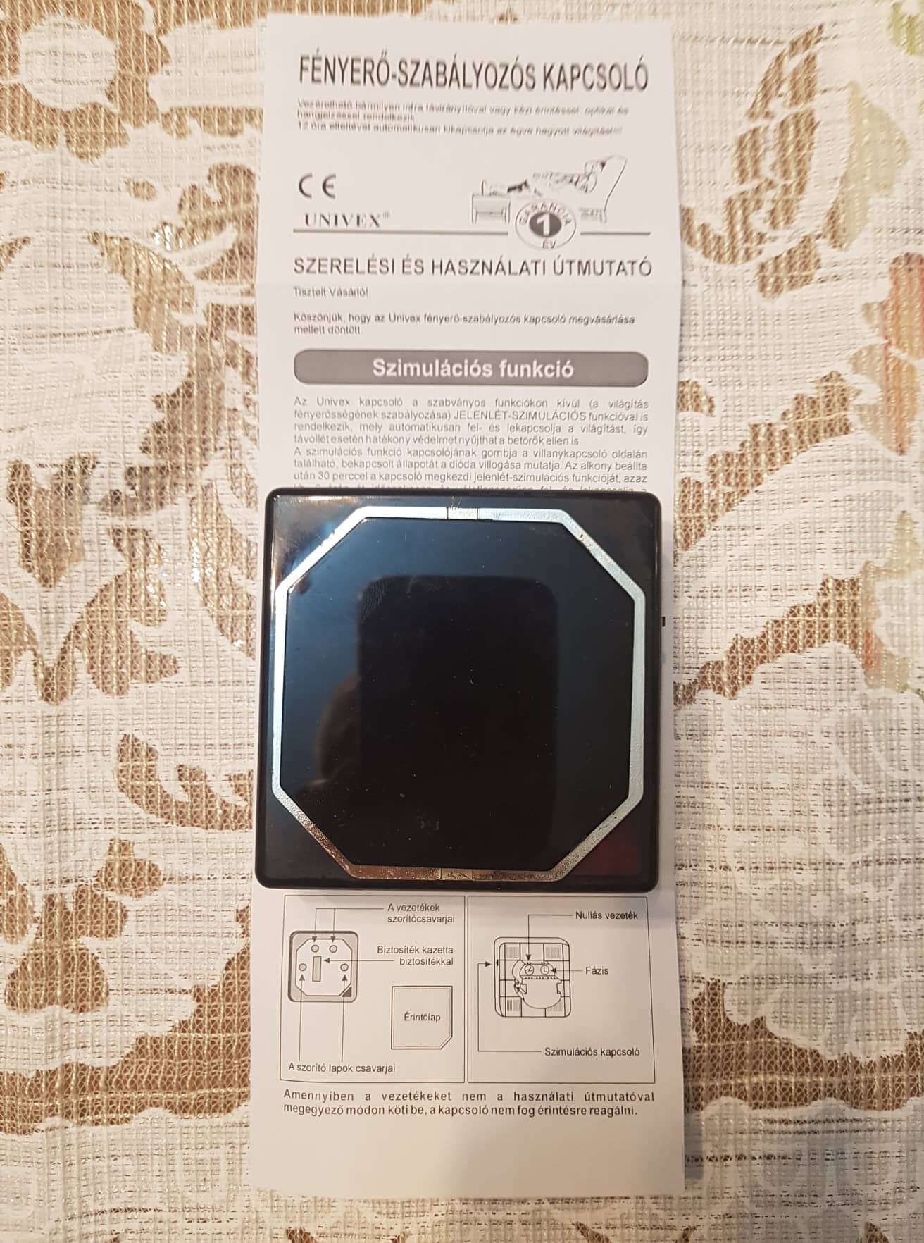

(#) aszim hozzászólása Nov 9, 2020 /
Sziasztok, segítséget kérek.Van egy hosszú évek óta hibátlanul működő UNIVEX fényerőszabályzós kapcsolóm. Egy idő óta teljes fényerőnél villog, majd kikapcsol. Ha picit visszább veszem a fényerőt tökéletes. 3 db 60 w-os halogén izzót hajt. Van e értelme javítani, ha igen holkeressem a bajt ?
(#) Bakman válasza aszim hozzászólására (») Nov 9, 2020 /
Lehet, hogy van benne valamilyen hővédelem vagy a beállíto potenciométer érintkezési hibás azon a végén, mondom ezt úgy, hogy nem ismerem a típust. Ha az egyik 60 W-os izzót kiveszed a rendszerből, akkor is csinálja a cirkuszt?
(#) proba válasza aszim hozzászólására (») Nov 9, 2020 /
Hátha szabvány hiba, kicserélném a táp soros kondenzátorát.
(#) aszim válasza Bakman hozzászólására (») Nov 9, 2020 /
Ez érintésre szabályoz és rf-es távirányitókkal is. 1 db izzóval is ugyanezt játsza. Ha felkapcsolom 4-5 mp múlva villog és utána kikapcsol. Ha egy picit visszább veszem a fényerőt a végtelenségig birja.
A hozzászólás módosítva: Nov 9, 2020
Szét kell szedni és belenézni, ellenőrizni proba által emlegetett nagyon gyakori hibát (is).
Nagyon sovány gyengeáramu ismereteim alapján melyikkel kezdjem?
Nézd meg a panel másik oldalát, látszik-e forrasztási hiba/törödt vagy repedt forrasztás. Ha nincs, akkor a kép jobb oldalán lévő nagy sárga kondenzátor kapacitását ellenőrizd.
