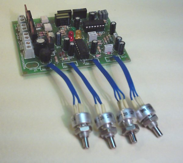

(#) josh01 hozzászólása Jún 15, 2012 /
Megépítettem az előző kapcsolási rajz alapján az elektronikát.Azzal a kivétellel hogy 7815 helyett 7805-ös ic-t használtam.A problémám az lenne hogy míg input és GRD rendben,addíg az outputon alig tudok mérni feszültséget,pár voltot.Hogyan lehetséges ez?Természetesen nem sikerült felélesztenem a kapcsolást. lehet hogy ic cserével megoldódna a probléma?Valaki segítsen legyen szíves.Megköszönném.
(#) Alkotó válasza josh01 hozzászólására (») Jún 15, 2012 /
7815= +15V-os stabilizátor; 7805= +5V-os stabilizátor
Ilyen cserét nem csinálhatsz következmények nélkül. A kapcsolás igy jó esetben 5V-ot kap, 15V helyett.
Igen.Közben rájöttem. Ezt későn vettem észre,a rajz jó,de rossz alkatrész jött a postán és nem vettem észre csak az élesztéskor.Szerzek egy odavalót és meglátjuk.

(#) josh01 hozzászólása Júl 10, 2012 /
Megépítettem és működik! Egyetlen problémám az hogy akárhogy állítom a főpotit,egy bizonyos távolságon kívül (kb 20 cm-re ) már nem reagál.A hifire egyáltalán nem reagál pedig üvöltött.Mi lehet az oka.Ja,és ha vonalkimenetről szeretném működtetni akkor mit változtassak a kapcsoláson?
(#) proli007 válasza josh01 hozzászólására (») Júl 10, 2012 /
- Vagy a mikrofon nem jó, vagy rosszul van bekötve.
- A vonal kimenet jelét a P1 poti tetejére kötheted. (A GND-t természetesen a GMD-re) Ha túl nagy az erősítés, akkor R1 értékét növelheted. C19 R30 elmarad.
üdv! proli007
