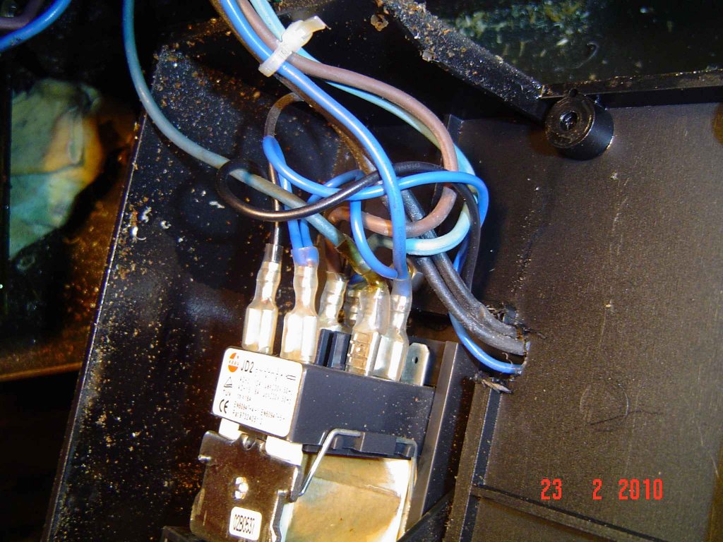

Egy Ferm Fmd - 500N típusú eszterga kapcsolójához keresek bekötési rajzot, mert hiányzott a kapcsoló, viszont rajz nincs az újhoz (Hozzá való) ! Ha valaki tud segíteni kérem írjon!

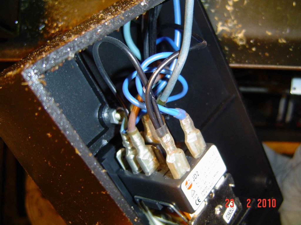

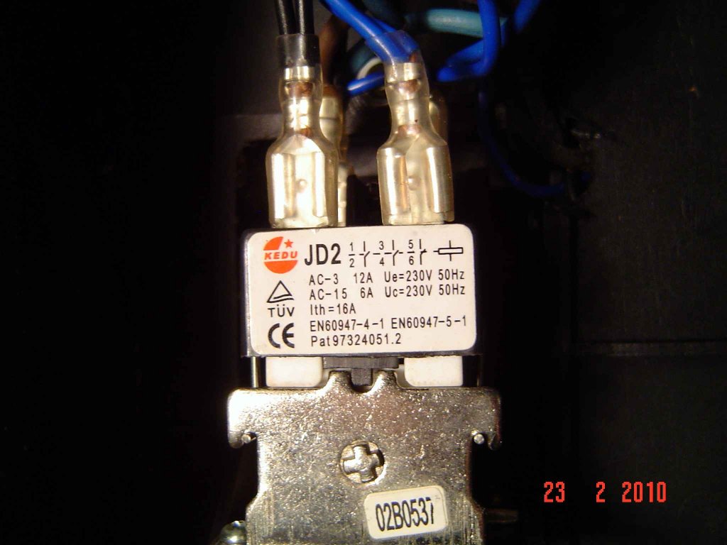

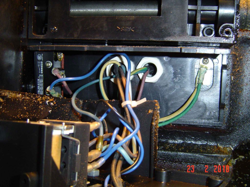

(#) Kissule hozzászólása Feb 23, 2010 / 4
Csináltam pár képet, talán a vezeték színeiből rájössz valamire.
(#) Sebi válasza Kissule hozzászólására (») Feb 23, 2010 /
Kettes képen az érintkezők.... 3 db záró. Nézd meg a számozást a kábelsaruk mellett.
(#) csigi válasza Kissule hozzászólására (») Feb 23, 2010 /
Köszönöm a képeket, nagy segítség, így már sikerülni fog a bekötés, már csak az irányváltóról érdekelnének a bekötési fotók, mivel az sincs meg!
(#) csigi hozzászólása Feb 23, 2010 /
Megoldódott! Köszönöm mindenkinek a segítséget! Az irányváltót sikerült kisilabizálnom!
