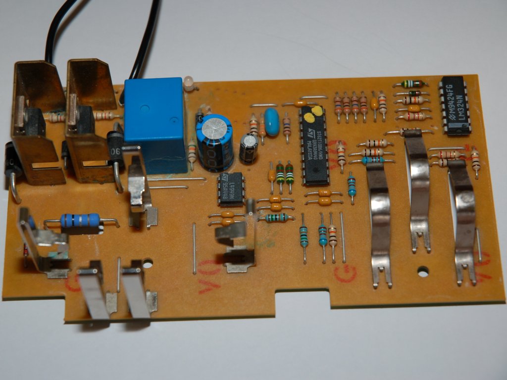

Segítségre lenne szükségem. Van egy Festo MC60 CDD töltőm csavarhúzóhoz. Ehhez szeretnék kapcsolási rajzot, vagy segítséget, ha már valaki javított ilyet. Állandóan villog a piros a led (zárlat, vagy rossz polaritás). Két különböző akksit tud tölteni.
Előre is köszönöm, Osi

(#) (Felhasználó 1947) hozzászólása Aug 21, 2011 /
Akku ráhelyezése nélkül is hibát jelez, vagy csak akkor ha ráteszed az akkut?
Esetleg az akkut letesztelhetnéd, cellazárlatra.
A töltőt dobozold ki, a panelről dobj fel egy fotót,úgy könnyebb.
Nem hiszem hogy a kapcsolási rajz publikus lenne, ez nem jellemző a Festo/Festool cuccokra.(sem)

(#) osijek válasza (Felhasználó 1947) hozzászólására (») Aug 21, 2011 /
Akksi nélkül csinálja. Egy relé váltja, hogy melyik fajta akksit töltse. Ha átváltom, akkor a másik oldal villog.
Csatolom a képet.
(#) (Felhasználó 1947) válasza osijek hozzászólására (») Aug 21, 2011 /
Rendben.
Nem tudom mennyire láttam jól, de a relé körül nem történt beázás?Vedd ki a relét és teszteld, mérd le.
Keress forrasztási hibákat, elképzelhető hogy találsz.
Utána a félvezetőket mérném át, diodák, félvezetők a hűtőbordákon stb.
A panel tápegységét is megmérheted.
Az L4949 8-as lábán 5V kell hogy legyen,ez a mikrokontroller 5V-os tápja, a 6-os lábon 5V, (reset out a mikrovezérlő felé) nézd meg megy-e a mikrokontroller oszcija, stb
A mérések alapján már el lehet indulni benne.
Köszi, a méréseken már túl vagyok. Táp-ok rendben, mikrokontroller oszciját nem tudom most kimérni, de valószínű megy, mert a kimenetére van kötve a led, ami villog. Ha leválasztom az akksi érzékelőjét, akkor nem villog.
A forrasztásokon nem láttam semmit, de átforrasztottam mindet. Valószínű volt valami beázása, de az előtörténetét nem ismerem.
félvezetők nem zárlatosak, átmenet mindenhol normális.
kondik épek, AC-t nem mértem rajtuk.
(#) (Felhasználó 1947) válasza osijek hozzászólására (») Aug 22, 2011 /
„Ha leválasztom az akksi érzékelőjét, akkor nem villog.”
Ezt egy kicst konkrétabban: kiforrasztod a panelból az akku érinkezőt?
Mérj rá a panelen mit mérsz a két pólus között/illetve az érzékelő érintkezője és a pólusok között?
Nincs zárlat?
Ha az állapotokat az LM324 figyeli, akkor egy cserét próbálj meg, ki tudja.
(#) osijek válasza (Felhasználó 1947) hozzászólására (») Aug 22, 2011 /
Nem, az ellenállás egyik lábát forrasztottam ki, ami ment a kontrollerbe a töltő felől.
Nem mértem zárlatot. Én is az erősítőre gyanakodtam, de a csere után is azt csinálja. biztos, ami biztos alapon a szűrőkondikat is kicseréltem.
99%, hogy a kontroller hülyült meg, de az részemről felejtős.
Köszi mindenkinek, de itt feladtam.
(#) (Felhasználó 1947) válasza osijek hozzászólására (») Aug 22, 2011 / 4
Kizárásos alapon más nem maradt csak a mikrokontroller.
Ha az butult el benne, akkor tényleg kuka
