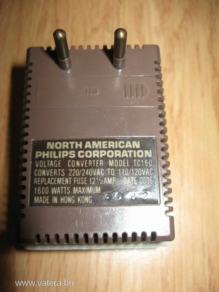

(#) Bandy György hozzászólása Nov 4, 2014 /
Ez működtethet egy konyhai robotgépet (275 W/120V, KitchenAid) szerintetek? Gyanúsan kicsi, könnyű és olcsó (kb. 5000.-Ft). Valaki azt mondta, hogy ez tiszta ohmos fogyasztókhoz (lámpa, vasaló stb.) való. Elmagyarázná valaki?
Köszönöm
A hozzászólás módosítva: Nov 4, 2014
(#) Peter65 válasza Bandy György hozzászólására (») Nov 4, 2014 /
Ez valószínűleg egy triakos átalakító. A bejövő feszóültségből fázishasítással állít elő kisebb közép és effektív értékű feszültséget. "Valakinek" igaza van, ezt a kihasított színuszt a fogyasztók többsége nem kedveli. Főleg azok a készülékeknél kell vigyázni, amelyeknél egyenírányító+pufferkondi a bemenő fokozat. Azokat jó eséllyel tönkre is teszi, mert kb. kétszer akkor feszültség fog megjelenni a pufferkondin.
