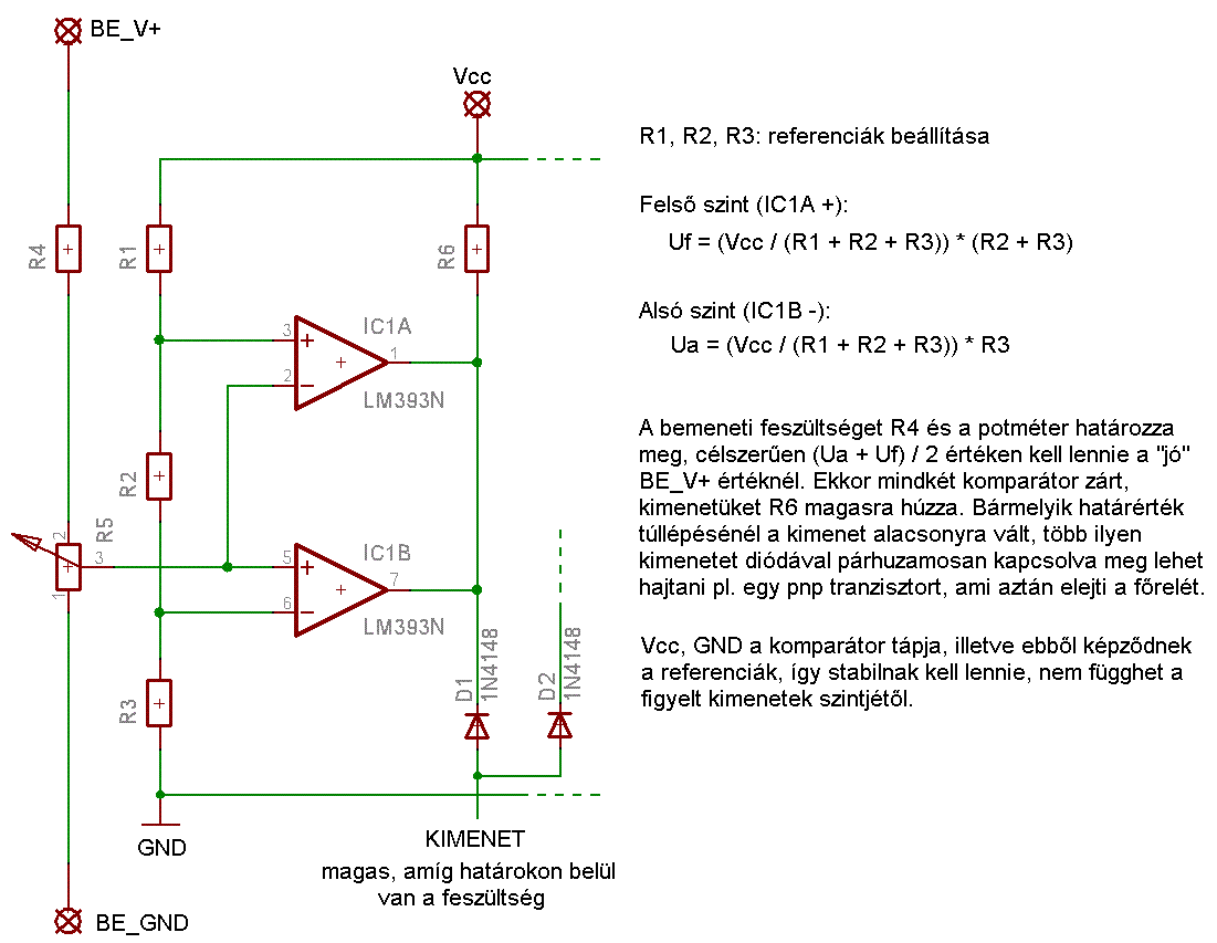

Ez még működne is, csak én nem tervezetm nagyra a tápot és csak egy kis hűtött dobozt csináltam neki és abban már nem férne el három relé. Úgy tudom, hogy az LM393-as IC erre való. Ha mindegyik kimentre egy ilyen IC-t kötnék és mind a hárommal csak egy relét vezérelnék és az mindent leváltana hiba esetén így működne?

A táp egy tarfóról megy tehát nem független. Szerinted ezzel az IC-vel megoldható?

Ez a trafó egy csapolt tekercses darab, tehát olyan mint egy csengőtrafó csak nagyobb teljesítényű. Igen, minden fesznek külön Graetz kapcsolása van.
(#) hadnagyakos válasza hadnagyakos hozzászólására (») Aug 23, 2008 /
Én ezt úgy képzeltem el, hogy minden Graetz kapcsolásnak külön IC-s modult készítenék és minden modulnak kölön LED-je lenne, a leválasztó relé jelét meg közösíteném és, ha valamelyiknél baj van akkor az egész leáll. Ha jól tudom ez az IC kettős komparátor tehát meg lehetne oldani úgy, hogy az egyik a kisebb feszt figyelné a másik pedig a túlfeszt. Csak arra lennék kíváncsi, hogy mi lenne az IC bekötése, mert az adatlapjából nem negyon tudtam rájönni.
(#) kobold válasza hadnagyakos hozzászólására (») Aug 23, 2008 / 4
Window comparator névvel találsz egy csomó kapcsolásta neten, de itt egy példa is.
(#) hadnagyakos válasza kobold hozzászólására (») Aug 23, 2008 /
Nagyon köszi, erre vártam már, ez pont jó nekem!
(#) Attila86 válasza hadnagyakos hozzászólására (») Aug 23, 2008 / 1
Hát ba****! Én tök ugyan ezt rajzoltam le Neked, csak én lerajzoltam hozzá minden szükséges egyéb alkatrészt.
Ja és "window comparator" helyett magyarul írtam, hogy "ablakkomparátor".
Ezért törtem magam...
(#) hadnagyakos válasza Attila86 hozzászólására (») Aug 24, 2008 /
Most, hogy jobban megnézem, igazad van. Valami szinten még jobb is. Ha lehetne most neked is megadnám az 50 pontot!
