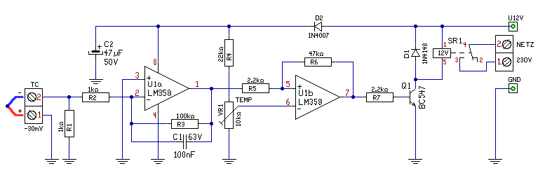

Nincs áramköri környezet, alkatrészekből szeretnék építeni egy olyan 12 V-ról működő kapcsolást, amiben 30mV-os vezérlőjellel tudnék bekapcsolni egy relét..
(#) Ch4rl3s válasza Gabtronic hozzászólására (») Feb 25, 2024 /
Nincs áramköri környezet, alkatrészekből szeretnék építeni egy olyan 12 V-ról működő kapcsolást, amiben 30mV-os vezérlőjellel tudnék bekapcsolni egy relét. Nem mértem még meg, hogy a hőelemen terheléskor mennyire esik a feszültség. Lehet, hogy fettel kellene próbálkozni megépíteni a kapcsolást?
(#) Suba53 válasza Ch4rl3s hozzászólására (») Feb 25, 2024 /
Vagy 15-20 éve az akkori Chaffoteaux kazánomnak elgyengült az őrláng szelepet behúzva tartó hőeleme, és állandóan elaludt az őrláng. Akkor csináltam egy kis áramkört, ami a hőelem feszültségét detektálta, és nagyon stabilan működött, egyedül áramszünet után kellett újra gyújtani.
Műveleti erősítővel csináltam, sajnos a rajza már nincs meg, de egy sima egyszerű műveleti erősítős komparátor kapcsolás volt. Volt egy szinteltoló, ami megemelte és erősítette a pár tíz mV feszültséget, utána meg a komparátor, és szelep meghajtó.
Ezt olyan erősítővel lehet megoldani, aminek a bemenete 0V-tól működik. Például ez.

Nem kell túlbonyolítani. Egy tranzisztor emitter körébe kell kötni a hőelemet. 30 mV emelkedésre a tranzisztor lezár, így a relét vezérlő tranzisztor kinyit.
(#) proli007 válasza Ch4rl3s hozzászólására (») Feb 25, 2024 / 3
Én megrajzoltam, hogyan kell egy tranyóval meghúzatni egy relét, csak közbe kell tenni egy Ic-t.
Aztán majd Te eldöntöd segít-e rajtad vagy sem..

Az igaz, hogy tranzisztoros kapcsolásban gondolkodtam. A Proli007 által rajzolt kapcsolás tökéletes lesz, és hogy van benne IC az egyáltalán nem probléma, a lényeg az, hogy működjön és tudjam használni. Már megvettem az alkatrészeket, ma este csinálom a nyákot. Proli007 köszönöm szépen a segítségedet!

Proli007 kapcsolásában van egy poti, amivel kb. 10 másodperc alatt be lehet állítani a kapcsolási hőmérsékletet. Igaz, így elmarad a játék, de kinek a pap, kinek a lan.

Már okafogyott, de leírom ha kérdezted. A hőelem nem tud annyi áramot (feszültséget sem) termelni, hogy a tranzisztor kinyisson, főleg egy kis bétájúnál amit választottál (BC337).
(#) erbe válasza nagym6 hozzászólására (») Feb 29, 2024 /
„A hőelem nem tud annyi áramot (feszültséget sem) termelni, hogy a tranzisztor kinyisson,”
Emitterkövető kapcsolásban az a 30 mV elég, hogy az éppenhogy megnyitott tranzisztort lezárja. Ha a másik bázisáramát elvezető tranzisztor lezár, a megnyitó trazisztor már meg tud húzni egy relét.
Ha a hőelem a 30 mV-jával működtetni tud egy rugót feszítve tartó mágnest, talán lesz néhány mikroampere egy tranzisztor lezárására. Különösen, hogy akkor éppen lecsökken a rajta átfolyó áram.

(#) Ch4rl3s válasza proli007 hozzászólására (») Márc 8, 2024 / 1
Elkészült a kapcsolás. Tökéletesen működik! Nagyon szépen köszönöm a segítséget!
(#) proli007 válasza Ch4rl3s hozzászólására (») Márc 8, 2024 /
Hello! Örülök, ha megnyerte a tetszésedet. Használd egészséggel!
(#) CIROKL válasza Ch4rl3s hozzászólására (») Okt 13, 2025 /
Ez csak a30mv elérésekor bekapcsol oszt annyi ?
Ha leveszem a 30my ot a bemenetéről akkor visszakapcsol?
(#) proli007 válasza CIROKL hozzászólására (») Okt 13, 2025 /
Hello! Hiszterézissel működik. Ha pld. 20mV-nál bekapcsol, akkor 15mV alatt kikapcsol.
