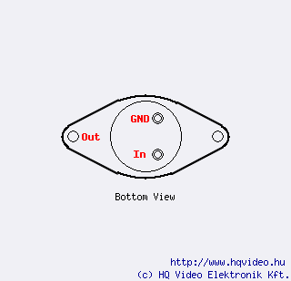

Sziasztok! Vettem egy UA7815kc feszültségstabilizátor IC-t, és töltöttem le hozzá bekötési rajzot. Mindent úgy kötöttem ahogy le van írva és nem működik!! Ha valaki tud nekem segíteni az légyszi írjon. Raktam fel képet róla , és a bekötésről! :

(#) vicsys válasza rooney hozzászólására (») Júl 6, 2007 /
A képen alulnézet van. Erre figyeltél?

(#) Skori válasza rooney hozzászólására (») Júl 6, 2007 /
Talán próbáld meg a jó bekötéssel is.....
a TO-3 tok alulnézetben van, a TO-220 felülnézetben !!!!

Lehet, hogy ettöl el is szállt és ezért nem megy már akkor sem ha jól kötöd be. A 78xx sorozatnál mindig a ház a GND (a gyártástechnológiájából adódik), csak a minuszos 79xx-nál van másképp. Tök mindegy, hogy LM78xx vagy vagy MC78xx vagy uA78xx, mindnek egyforma a bekötése, már csak azért is, hogy kompatibilisek legyenek. Esetleg tegyél fel egy komplett rajzot, hogy mit is raktál össze....

Szerintem nem jó a rajzon közölt bekötés. A B jelü láb a bemenet, E jelü a kimenet, és a K, a ház, a közös.
A legpozitivabb láb a B, utána az E majd a K a legnegativabb áramköri pont. Ez a lábkiosztás koncepciója.
A TO3 és TO220-nál egyaránt. Viszont a 79xx szériánát másképp kell bekötni.. De ott is igaz, hogy a B jelü láb az áramkör legpozitívabb, az E jelü kevésbé pozitiv, és a K meg a legnegatívabb pontja.
Eszerint a 79xx szériánál a táp minusza megy a K-ra, a B jelü a földre, és a negativ kimenet az E jelü lesz.

Ez a bekötése a UA7815KC -nak.
(#) Skori válasza PCB hozzászólására (») Júl 7, 2007 /
Már az elözö oldalon levö hozzászólásomba is betettem a jó bekötés rajzát..... pont azért mert a témanyitó által feltett bekötés hibás volt. Ha ezek után sem megy akkor már elszállt az IC.
