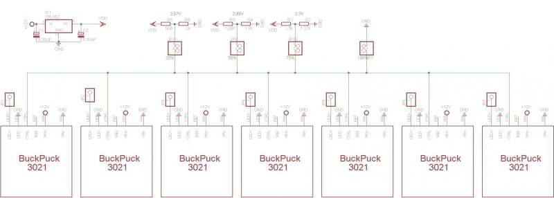

Tehát: 100% (ehhez semmi sem kell) 50% 25% Ezt nem igaz, hogy nem lehet csak kapcsolt ellenállásokból megvalósítani. Azért is érdekes, mert nagyon pici helyre kell bezsúfoljam az alkatészeket. Összesen egy 7cm átmérűjű nyákon kell lennie mindennek. Ami így ellenálláslétrákkal épphogy kifér, de ha 7db tranyót is fel kell pakolni, akkor már nincs az a program ami be tudja huzalozni.
Csatoltam a schematic-ot.
Akkor csak annyi segítséget kérnék, hogy mit tegyek a fesz oszzótk helyér a rajzon? Ami a legkisebb helyigényű, nembaj ha csal kicsit. Idézet: „hogy mit tegyek a fesz oszzótk helyér a rajzon?” Mit..... Dudud volt az első aki válaszolt neked, és teljesen korrekt megoldást kínált. Elolvastad ? Zener dioda + ellenállás, ennyi Idézet: „Azért is érdekes, mert nagyon pici helyre kell bezsúfoljam” Valamivel még kisebb is igy mint két ellenállás

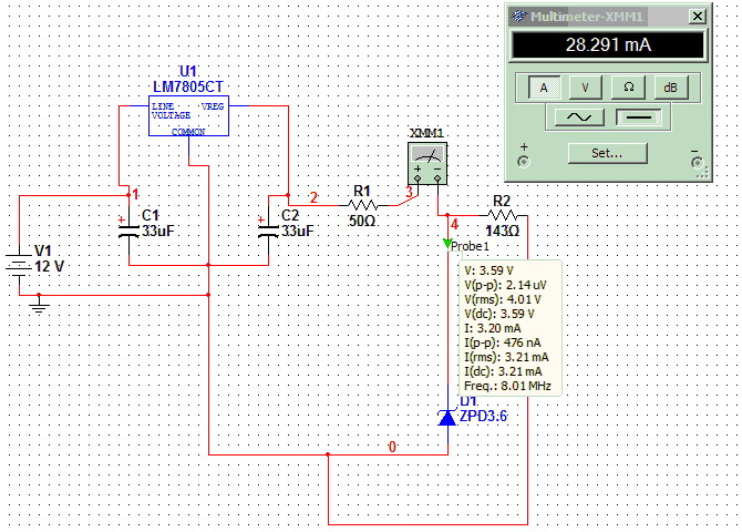

Csináltam egy próba rajzot a apcsolásra, megnéznéd? R2 azért 143ohm mert annyi a 7db párhuzamos 1k-s ellenállás eredője ami a Control lábakon van. (ube-uki)/0.02= nem volt pontos az R1-re, mert úgy az elvárt 3.6 volt helyett 3.4V lett, úgyhogy az 50-et már próbálgatással hoztam ki. Azzal pont 3.6V.

![]() Idézet: „(ube-uki)/0.02= nem volt pontos az R1-re,” A 0.02 -t csak saccoltam
Upsz a csatolás lemaradt
, de most pótoltam.
Őszintén szólva, nem értem a dolgot. A bemeneti karakterisztikából látszik, hogy melyik típus, mekkora feszültség esetén, mekkora áramot hajt ki. Ez a feszültség, a belső 1kohm-os ellenálláson alakul ki. Az eredeti alkalmazásban, is egy poti van kötve a referencia és a bement közé, ezzel állítható az áram. Ha több darabot szeretnél egyszerre működtetni, semmi dolgod, csak a bemeneteket párhuzamosan kötni. Ahogy számoltad a hetede azaz 143ohm lenne az 1kohm helyett. Semmi gond, csak a poti helyett, a három áram értékhez 3db ellenállást kell bekötni. (azaz kettő, meg egy szakadás) csak annak is a poti hetedének kell lenni. Tekintve, hogy a belső referencia nem fogja tudni ellátni, így külső 5V-os tápról kell mennie. üdv! proli007
