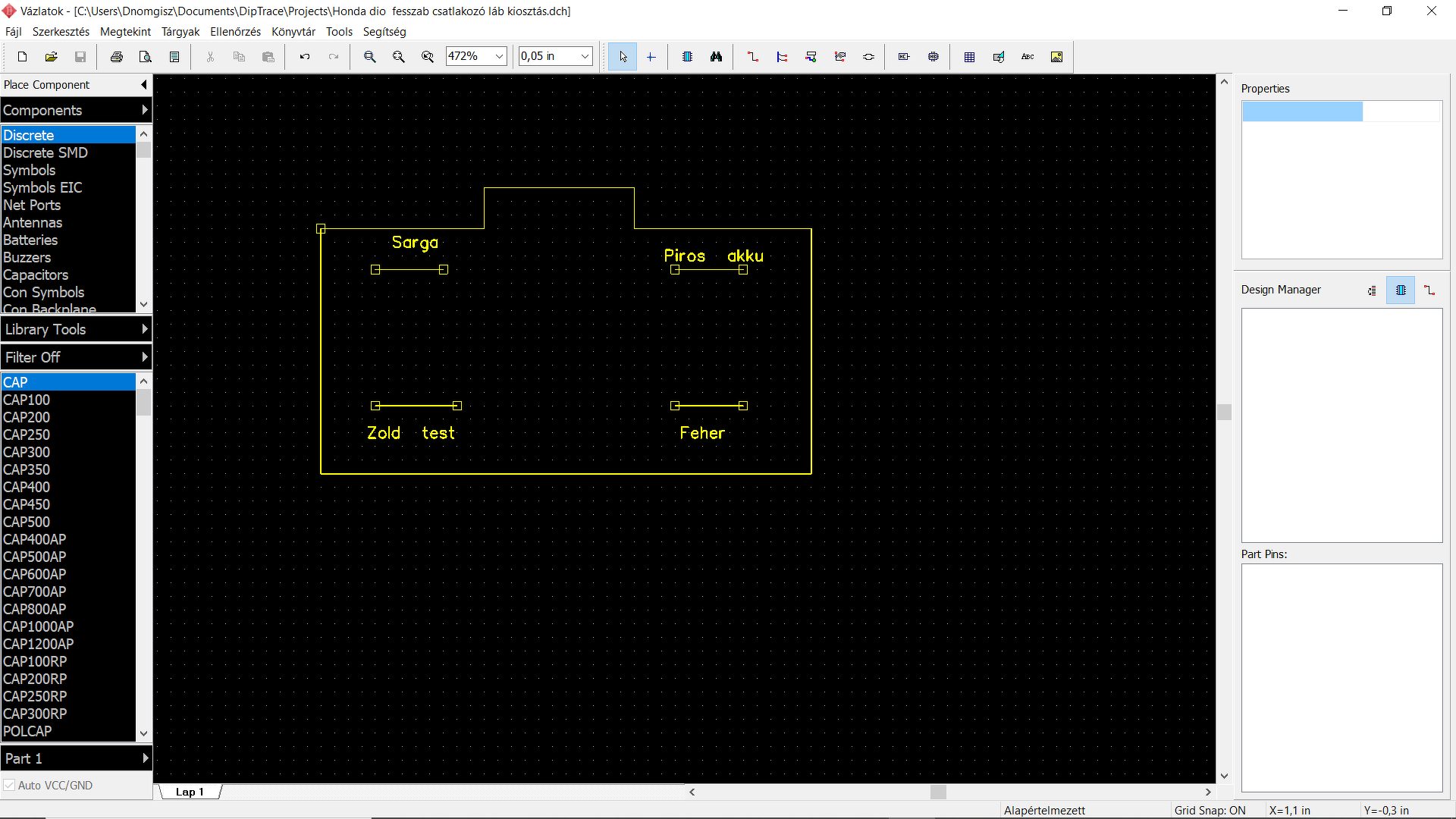

Üdv Mindenkinek. Segítséget szeretnék kérni egy Honda dióval (af27) kapcsolatban. Az izzókat kiveri és töltés sem jó tultölt. Tudom, hogy fesszabályzó cserére szorul de Hajdúböszörménybe nem kapok csak keeway robogóét csatlakozása ugyan az, de nem tudom a bekötése egyezik-e. Miért mehetett tönkre a fesszabályzó? A terhelő ellenállást is cseréltem de 5Ω helyet csak 20w8Ω-ost kaptam nem tudom ez okoz-e problémát? Segítséget előre is köszönöm. Üdv: hzsiga.
(#) hzsiga hozzászólása Dec 14, 2020 /

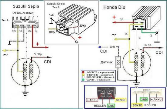

Üdv Mindenkinek. Honda dio AF27 feszültség szabályzó csatlakozó láb kiosztása érdekelne? Segítséget előre is köszönöm. Nekem ez a láb kiosztása, csak megerősítés kellene, hogy jó-e igy mert már egy szabályzó tönkre ment? segítséget előre is köszönöm. Az új fesszabályzóhoz nem kaptam kapcsolási rajzot. Üdv hzsiga.

(#) ITI47 válasza hzsiga hozzászólására (») Dec 16, 2020 /
Egyáltalán nem mindegy hogy 5, vagy 8 Ohmos a terhelő ellenállás. Már ettől is tönkre mehet a fesszabályzó. Az sem mindegy hogy akkuval, vagy akku nélkül próbálod a fesszabályzót. Akku nélkül szintén tönkre mehet. Találtam egy rajzot a fesszabályzóról:
(#) ITI47 válasza ITI47 hozzászólására (») Dec 16, 2020 /
Bocsi, rossz rajzot linkeltem be. Ezt szerettem volna:
(#) hzsiga válasza ITI47 hozzászólására (») Dec 17, 2020 /
Szia. Köszönöm a segítségedet. Természetesen akkuval. (vadi új). Az ellenállás nem csak a világításhoz van? Ha a motoron lévő csatlakozó lábkiosztását nézem akkor az jó.
(#) ITI47 válasza hzsiga hozzászólására (») Dec 17, 2020 1 / 1
A terhelő ellenállásnak az a szerepe hogy ha nincs felkapcsolva a világítás, akkor is terhelje a generátort valami, mert a feszültsége nagyon elszaladna, ami tönkreteszi a fesszabályzót. Ezért fontos hogy 5 ohmos legyen, mert 8 ohmos ellenállásnál kisebb a terhelés, ezért megemelkedik a feszültség, mégpedig lényegesen, amit már nem biztos hogy kibír a feszzabályzó. Viszont ha állandóan rajt van a világítás, akkor ilyen nem fordulhat elő. A csatlakozó szerintem is passzol.
(#) sevenhill válasza hzsiga hozzászólására (») Dec 17, 2020 /
Szerintem a Keeway, Hussar és egyéb "egzotikus" szabályzóknak ez a bekötése:
http://www.motelek.net/schema/spannung/regler_longjia.jpg az a borzasztó, hogy háromféle bekötés létezik (ugye ezen kívül még a Honda és a Yamaha) és a kereskedő persze semmit nem tud, aztán ha nem jó a bekötés garantált a kudarc (és a szabályzó is tönkremehet)
(#) hzsiga válasza sevenhill hozzászólására (») Dec 17, 2020 /
Szia. Ami képet feltettél legalább van rajta beazonosításra való lehetőség, amit nekem küldtek semmi sincs.
A hozzászólás módosítva: Dec 17, 2020
Sajnálatos módon a2x2 lábúnál ez a helyzet ha nincs gyári csomagolásban, amin legalább azt feltüntetik, melyik típushoz jó. Az egysoros legalább egyértelmű , abból csak egyféle bekötés van. Persze ha a szabályzó feltűnően olcsó, előfordulhat az is, hogy pl. csak egy nyomorult dióda van benne. http://www.motelek.net/schema/spannung/regler_spezial/mogelpackung.jpg Ez mindkettő tokozásnál előfordulhat.

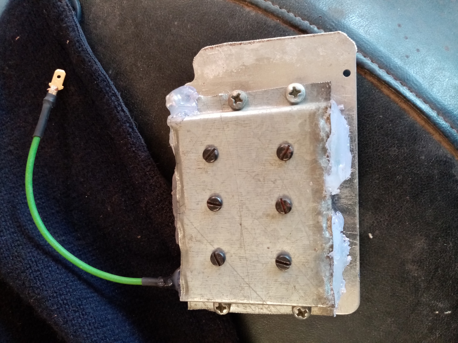

(#) hzsiga hozzászólása Jan 5, 2021 /
Üdv. Vettem 1ohm10W ellenállásokat 4db. pont 5ohmot adot ki, új fesszabályzóval az izzók nem égnek ki de a töltés így is15V. Mit kellene tenni, hogy ne menjen 14V felé? Így sikerült össze hozni az ellenállást. Köszönöm a segítséget.
(#) ITI47 válasza hzsiga hozzászólására (») Jan 6, 2021 / 1
Szerintem az a fesszabályzó nem jó, vagy nem jól van bekötve. 14,4V-nál nem szabad többet kiadni neki. Nem főzheti meg az akkut.
(#) hzsiga válasza ITI47 hozzászólására (») Jan 9, 2021 /
Szia. Nem lehet valamit kezdeni külsőleg dióda ellenállás beiktatásával. Tudom nem szép dolog de új az akku és a feszszabályzó is és nem volna jó bármelyik is tönkre menne.
(#) ITI47 válasza hzsiga hozzászólására (») Jan 9, 2021 /
Megpróbálhatsz sorosan betenni egy diódát, elvileg 0,6V-ot ejt a feszültségen, de csak a mérés mutatja meg a pontos értéket. Legalább 3A-os kell. Ha egy nem elég, lehet kettőt is betenni.
