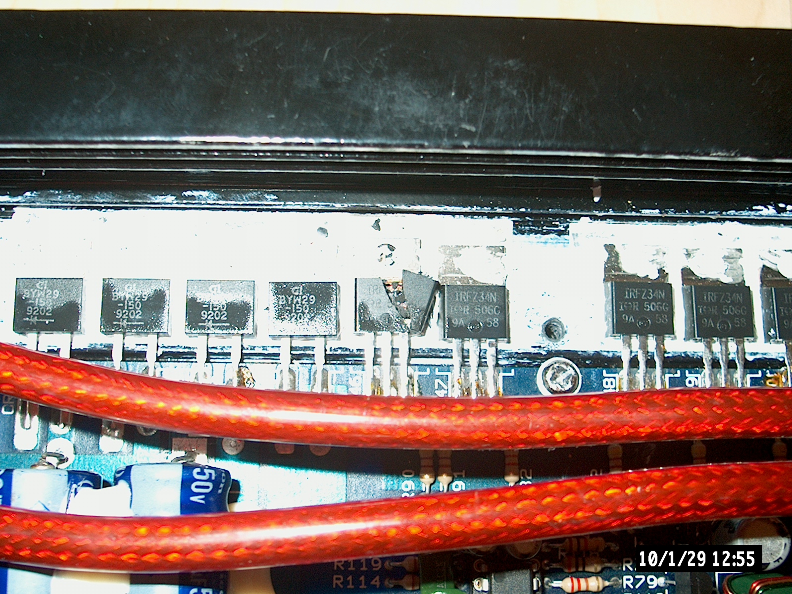

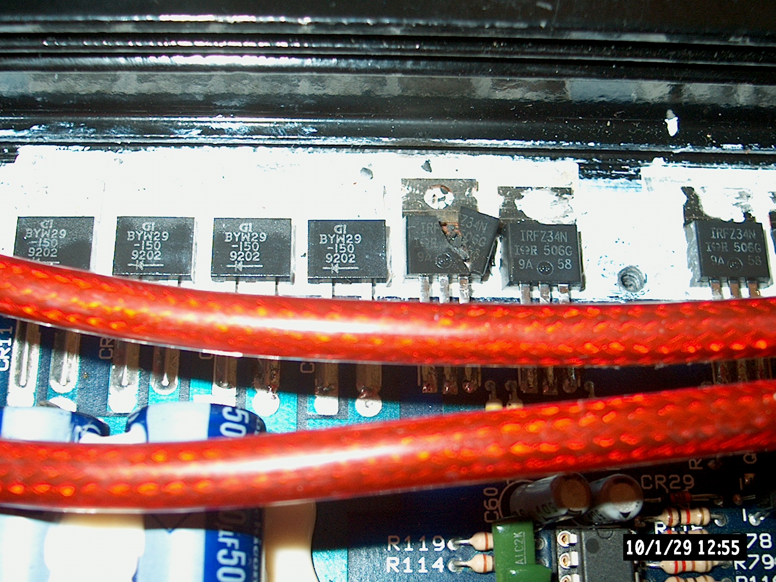

Ezt a fetet(PT36C) ha ez egyáltalán fet akkor mivel lehetne helyettesíteni?
Sal autós erősítőbe vannak.4db
De ahogy nézegetem nem zárlatosak. ![]()
Szerintem a végfokban.
"Sal autós erősítő hiba" nevű topikba raktam fel róla képet. Az ha jól tudom a végben van benne.
Sajnos azokon a képeken semmi sem látszik.. :no:
