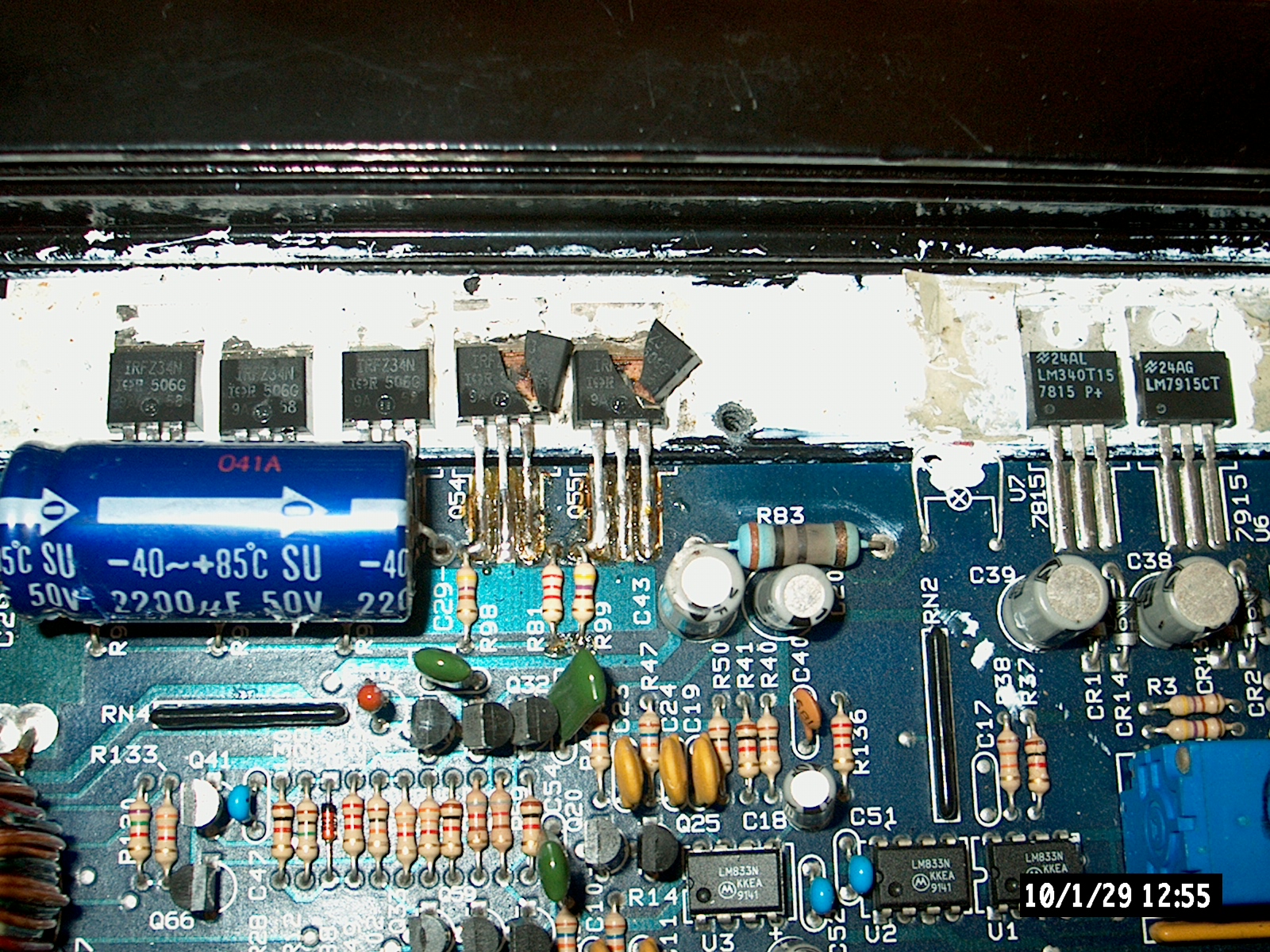

(#) Directors hozzászólása Szept 14, 2009 /
Ezt a fetet(PT36C) ha ez egyáltalán fet akkor mivel lehetne helyettesíteni?
(#) lapose válasza Directors hozzászólására (») Szept 14, 2009 /
Biztos, hogy FET? Mibe volt?
Egyszer már belefutottam egy hasonlóba, az TIP36C volt.
(#) Directors válasza lapose hozzászólására (») Szept 14, 2009 /
Sal autós erősítőbe vannak.4db
De ahogy nézegetem nem zárlatosak.
A tápban, vagy a végfokban?
Szerintem a végfokban.
"Sal autós erősítő hiba" nevű topikba raktam fel róla képet.
Az ha jól tudom a végben van benne.
Sajnos azokon a képeken semmi sem látszik.. :no:
Sajnos most nincsen fényképezőm itthon majd hétvégén csinálok jobb képeket és akkor felrakom őket.
