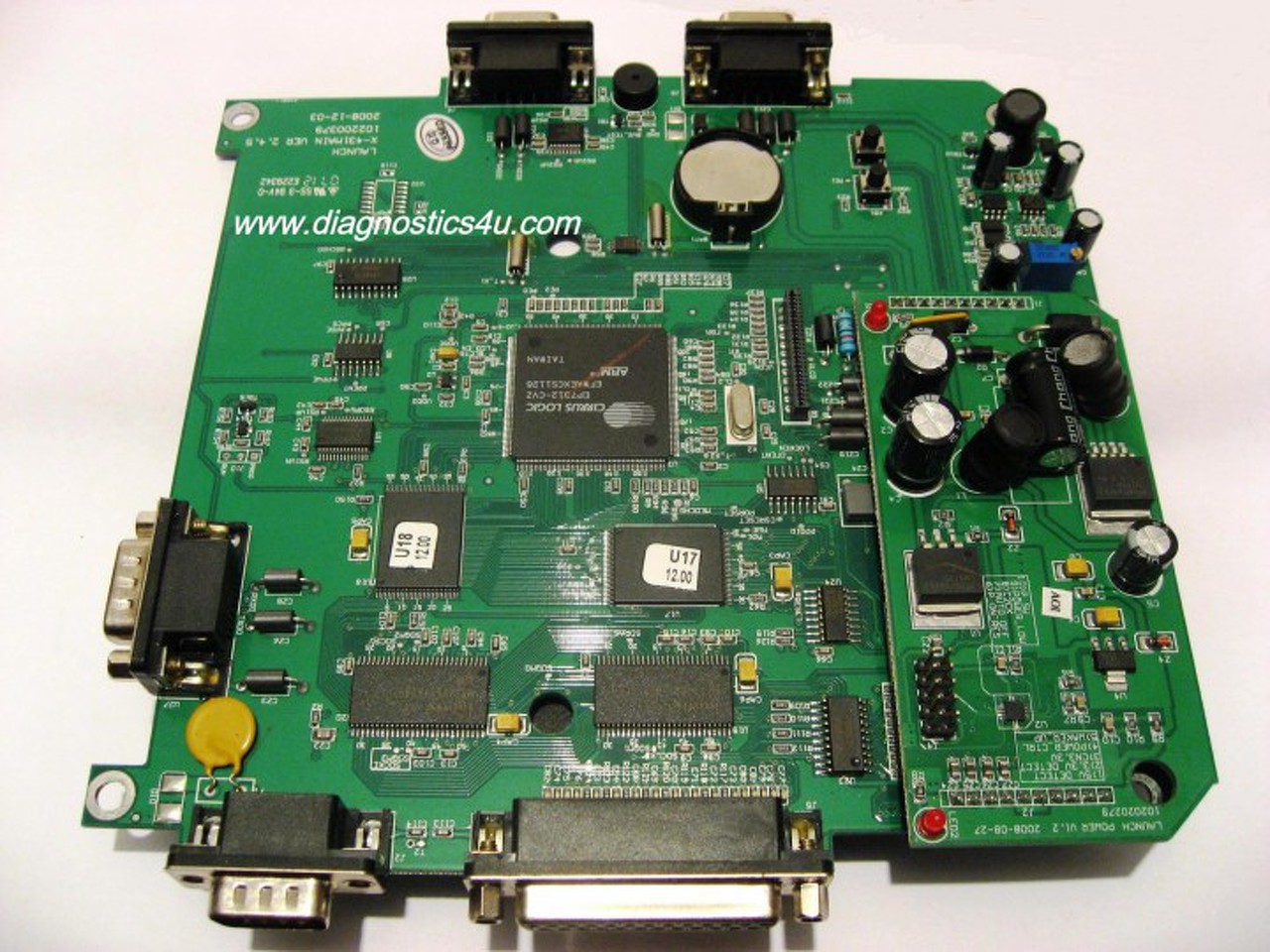

4 db JS28F320J3D75 típusú flash IC felprogramozásához keresek segítséget. Ki tudná vállalni ezen J-flash IC-k felprogramozását?
(#) eyess válasza robi-k hozzászólására (») Jan 24, 2018 /
Mibe van ez a 4 db ic ? Vagy mibe való ?
(#) robi-k hozzászólása Jan 24, 2018 /
Egy autódiagnosztikai készülék (Launch X431) javításához kell (2db ilyen flash IC van benne - egy hiba miatt sérült a flash IC-k tartalma, ezért új flash ic-kbe előre feltölteném a programot és lecserélném a régi ic-ket).
A csatolt képen U17 és U18 jelű IC-k.
Miből gondolod, hogy sérült a két ic?
(#) Lucifer válasza robi-k hozzászólására (») Jan 24, 2018 /
A TNM-5000 viszi, viszont nincs TSSOP56 adapterem .
(#) robi-k válasza eyess hozzászólására (») Jan 25, 2018 /
Maguknak a flash IC-knek fizikailag semmi bajuk, csak a bennük lévő programkód sérült egy működési hiba miatt. Viszont az tűnik a legegyszerűbbek, ha veszek 2 új IC-t, felprogramozom és lecserélem a hibás programkóddal rendelkező IC-ket.

(#) eyess válasza robi-k hozzászólására (») Jan 26, 2018 /
És jelenleg mi a jelenség a gépen?
(#) robi-k válasza eyess hozzászólására (») Jan 26, 2018 /
Egyszerű: nem kapcsol be (az u.n. white display hiba).
