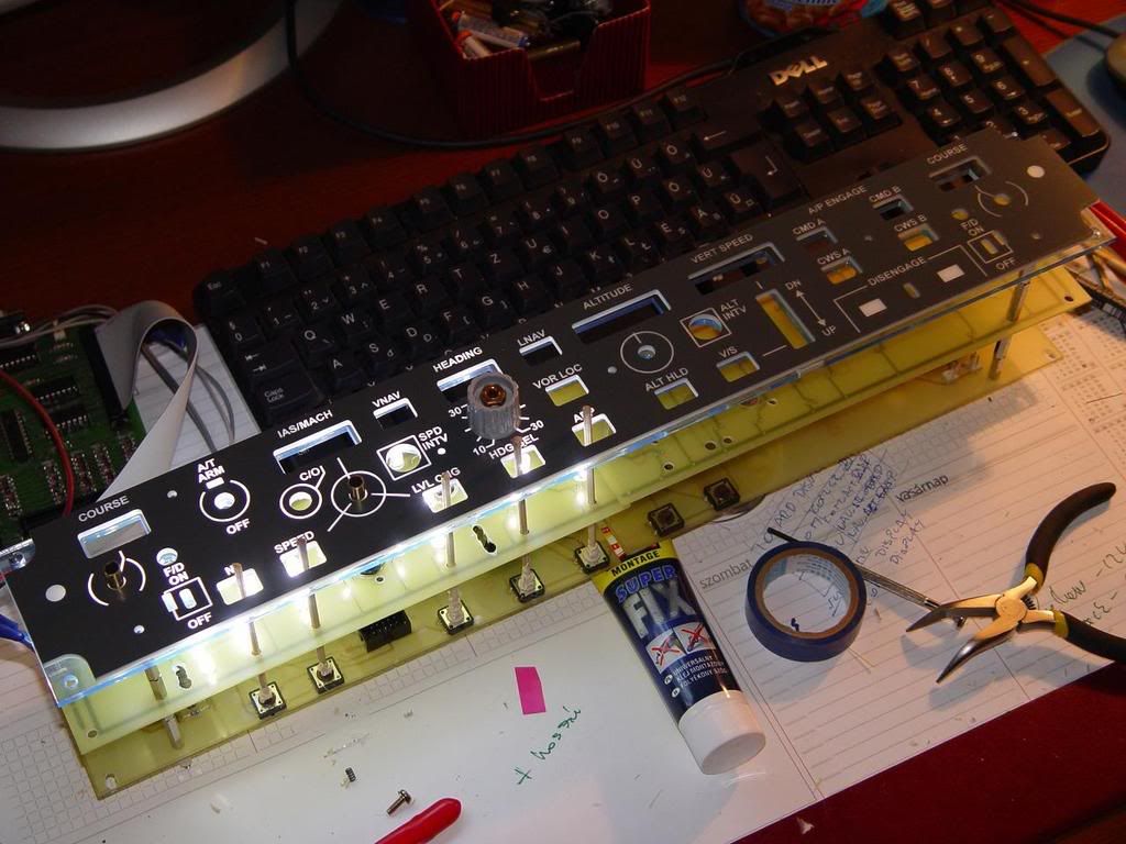

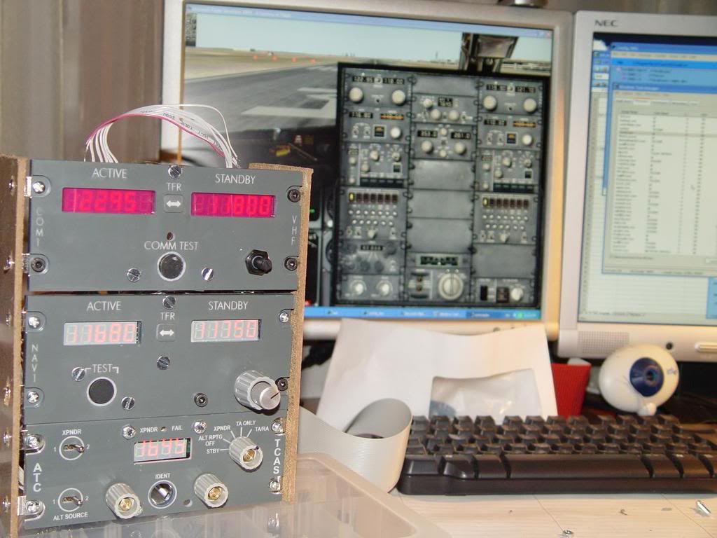

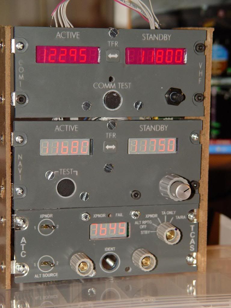

Van egy oldal ahol letölthető egy jól megtervezett illesztő kártyarendsyer kapcsolási illetve NYÁK és beültetési rajza. Az mindent tud, és megvan hozzá a driver is készen az is ingyenesen letölthető. www.opencockpits.com Én ezt használom és nagyon szuper. Üdv, Gacsrus

Íme egy pár kép a készülő panelekről. Az árakkal kapcsolatban annyit, hogy mint mondtam ingyen letöltheted az interfész kártya nyák rajzokat és megcsináltathatod. Egy panel kb 2e-5e FT között jön ki mérettől függően. Az alkatrészeket meg tudod venni itthon is. Maga a panelek elkészítése megint csak rajtad múlik mennyit költesz rá. Pl: Egy alap konfighoz kell egy Master meg egy-két display kártya. Ha a fent leírt módon csinálod akkor a kettő kijön 10-12eFtból. Egy COM rádió panel megint csak kihozható 3e-4eFtból. Üdv, Gacserus kép1 kép2 kép3 kép4
