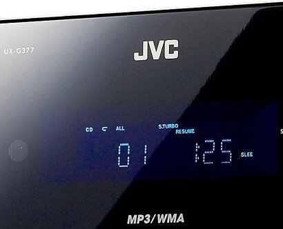

Van egy VFD kijelzős mikro-hifim, aminek sötét kék színű a kijelzése, mély kék színe van, mint a kék LED-nek. Ezzel az a probléma, hogy a legolvashatatlanabb színű betű a kék. Sajnos 2 méternél távolabbról bármilyen sas szemű is az illető, szétfolynak a betűk kontúrjai. A másik mikro-hifimnek a ciános-fehéres színű kijelzését 5 méterről is kényelmesen el tudom olvasni. Kikapcsolt állapotban megvilágítottam egy elemlámpával a kék kijelzésű hifi kijelzőjét, és ilyen kékes szín verődik vissza. Szerintem valami fóliát helyezhettek el benn, ami szűri, és csak a kék színt engedi át. Szerintetek ezt a fóliát el tudnám távolítani valahogy? Ekkor hogy nézne ki ? És a karakterek (pöttyök) kikapcsolva is látszódnának ? Köszi!
Ha szerencséd van, akkor az egy külön kék színszűrő lesz előtte, de ha nem, akkor maga a HiFi előlapja ilyen színű (ez a valószínűbb). Azt meg ugye kicsit nehezebb kicserélni. Általában a VFD-k ilyen "ciános-fehéres", vagy "narancsos-pirosas" színűek és egy megfelelő színszűrővel érik el a kívánt színt. A hozzászólás módosítva: Jan 12, 2013
Én úgy nézem, hogy az előlapi műanyag nem lehet anyagában kék, mert ahol az IR szenzor van (a kép bal oldalán a kör alakú részben), ott megvilágítva lámpával nincs kék visszaverődő fény, csak a kijelző előtt. Persze ha belülről azon a részen lefestették, akkor azt nem lehet lekaparni.
Attól tartok, ha szétszedem, nem sikerül összeszerelni ![]() Köszi!
Sajnos valószínű anyagában szinezett... a kék plexit egy füstszínű sárgára kéne cserélni lásd itt az eredményt.
