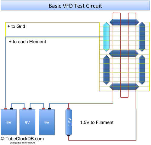

(#) fredandjoe válasza didyman hozzászólására (») Ápr 12, 2012 /
Köszönöm a választ! Esetleg lerajzolnád, hogy mire is gondoltál?
Egyébként a fűtés DC-ről megy. Az IC kimenete nyitott kollektoros, eddig rendben van. Az IC kimenete 100K-val le van húzva -30V-al.
Tehát azt nem értem, hogy a katód testelve van, a fűtőszál a katód, ugye az egyik fele test, a másik fele kb. 2-3V, de kis csöveknél nem annyira számít, mint az korábban már ki volt tárgyalva.
Az anód, tehát a rácsok és a szegmensek le vannak húzva -30V-al 100K-on keresztül, ezt értem, hogy ne világítsanak.
Az IC nyitott kollektoros, tehát a +5V-ot kapcsolja rá az anódra.
De hogy fog ettől világítani a cső?
(#) didyman válasza fredandjoe hozzászólására (») Ápr 12, 2012 /
DC-t a legrosszabb ötlet fűtésre használni. A fényerősség egyenletességének és a cső élettartamának sem tesz jót. Egy sima astabil multivibrátoros alapkapcsolás megold minden ezzel kapcsolatos gondot.
Világítani úgy fog, hogy a katód lesz a legpozitívabb pont az áramkörben, az engedélyezett rács ehhez képest +-2-3V-tal (AC fűtés) odébb fog kerülni, míg az anód -30V-ra. Az OC kimenet L aktív, vagyis amikor vezérelt, akkor a lehúzóellenállás nyitja a szegmenst. (az előbb tök hülyeséget írtam, engem is megkavart ez a negatív dolog, mindig a HA12019 van a szemem előtt).
(#) didyman válasza didyman hozzászólására (») Ápr 12, 2012 /
Najó, nem megy ez ma reggel. Ki se látok a náthából. Anód és rács felkerül+5V-ra, ekkor világít.
Pontosan így van, az anód és a rács felkerül +5V-ra és a katód testelve van. Nekem így nem világított a kijelző, legalább 18V kellett, hogy elkezdjen halványan derengeni.
Az a kérdés, hogy ugye a 30V-os tápfeszültség negatív fele a lehúzó ellenállásokkal az anódra és a rácsokra van kötve. A pozitív felét hova kötöm?
Így kellene működni a kijelzőnek és ez lenne érthető számomra:

(#) fredandjoe válasza didyman hozzászólására (») Ápr 26, 2012 /
Kezd összeállni a dolog...
Az működő képes lehet, hogy a fűtést külön váltóáramról oldanám meg és a fűtésre rákötve két ellenállással csinálok egy virtuális negatív pontot (-Vee feszültségnek) és akkor a vezérlő IC rákapcsolja a +5V-ot , így meglesz a kellő feszültségkülönbség?
(#) moderboy válasza fredandjoe hozzászólására (») Ápr 26, 2012 /
Én egy 5V-os DC fűtéssel probáltam ki, az nagyjából jó is volt neki, de ugye a DC miatt fényerő változás volt, tehát azt majd AC-ra kell alakítani ha be lesz építve. E mellé egy 12V-os rács és pont feszültséget adtam rá, így a fényesebbik oldalon már szinte nappal is tűrhető fényerőt produkált.
Lényegében igen, annyi a vezérlése, hogy a fűtéshez képest pozitívabb feszültséget kapcsolsz a rácsra, ami van karakterenként, és a pontok multiplexálva vannak alatta.
Azt a megoldást így hirtelen nem látom át amit írtál, én az IV-6-os csöveimnél úgy oldottam meg a potenciál eltolás (derengtek), hogy a fűtés föld felöli oldalán beraktam 1-1 diódát, így ha a rácsot földrehúztam már nem derengett semmi.
