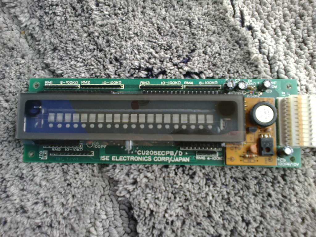

(#) Ktulu hozzászólása Szept 17, 2013 /
Adott egy ISE Electronics gyártmányú CU205ECPB 20x1 VFD. Sajnos nem sikerül semmi féle infot találni róla. 1x12 lábú csatlakozója van, amiből az 1. a GND, 2. VCC
2 IC van rajta a kijelző alatt, az egyiket sikerült leolvasni: EC38820A94 (talán a másik is ugyan ilyen)
Valakinek esetleg van valami információja róla, lábkiosztás, adatlap?

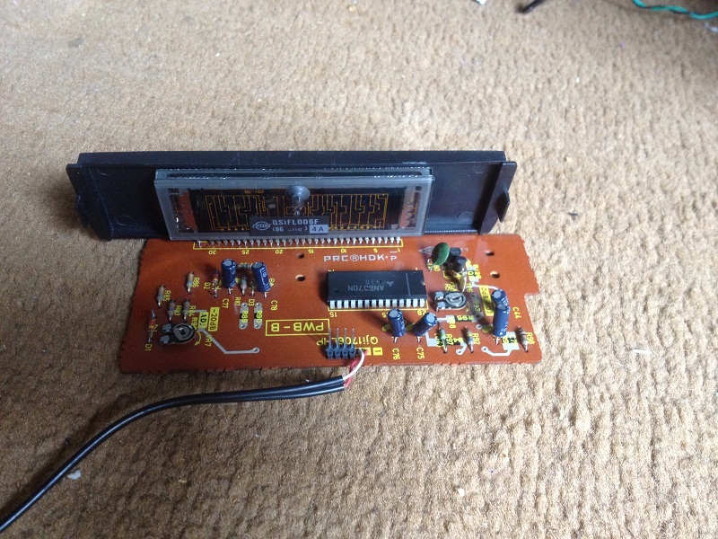

(#) gyzla hozzászólása Nov 26, 2013 /

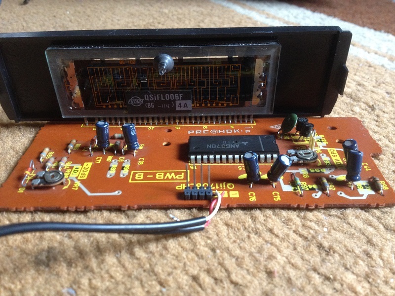

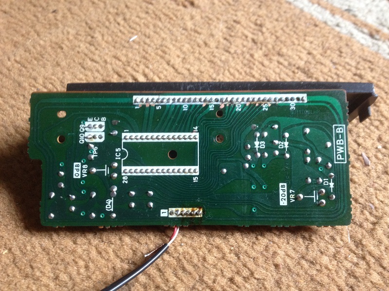

Van egy Tecnics M216 ból kiszedett kijelzőm vezérlővel együtt és szeretném működésre bírni ha lehet kocsiba építeném!
Segítene valaki a megoldásában?
Íme a szóban forgó kijelző
(#) Beringer 600 válasza gyzla hozzászólására (») Nov 26, 2013 /
Szia! ez egy sztereó kivezérlés jelző?
elöl nézetből küldenél egy képet?
Hát kocsiba nem való színű hogy belehet,mert kell neki váltóáram a cső fűtéshez.kb3v AC
A hozzászólás módosítva: Nov 26, 2013
(#) gyzla válasza Beringer 600 hozzászólására (») Nov 26, 2013 /
persze küldök

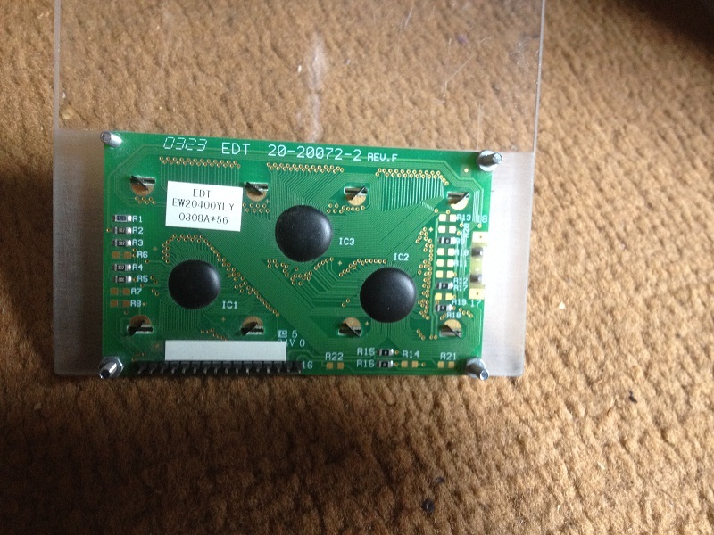

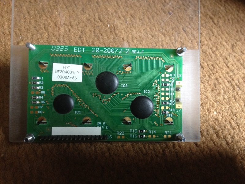

Ime az lcd
(#) vicsys válasza Beringer 600 hozzászólására (») Nov 26, 2013 /
Már, hogy a manóba ne lehetne berakni..? LM9022- tádá!
(#) sooty válasza vicsys hozzászólására (») Nov 26, 2013 /
Kell egy táp ami a 3v-ot és a 20v -ot megcsinálja a kocsi 13v-jából. Utána rá lehet kötni a rádió lineout kimenetére.
(#) vicsys válasza sooty hozzászólására (») Nov 26, 2013 /
Amint azt írtam...
ezt tudnám még elképzelni kocsiba az lcd ből
http://www.youtube.com/watch?v=xrRCa2wADEY
Jó kis ic, az 5 v-ot is felsokszorozza azzal a kapcsolással, nem csak a váltó fűtést csinálja meg. Én tc428-ra gondoltam a fűtéshez.

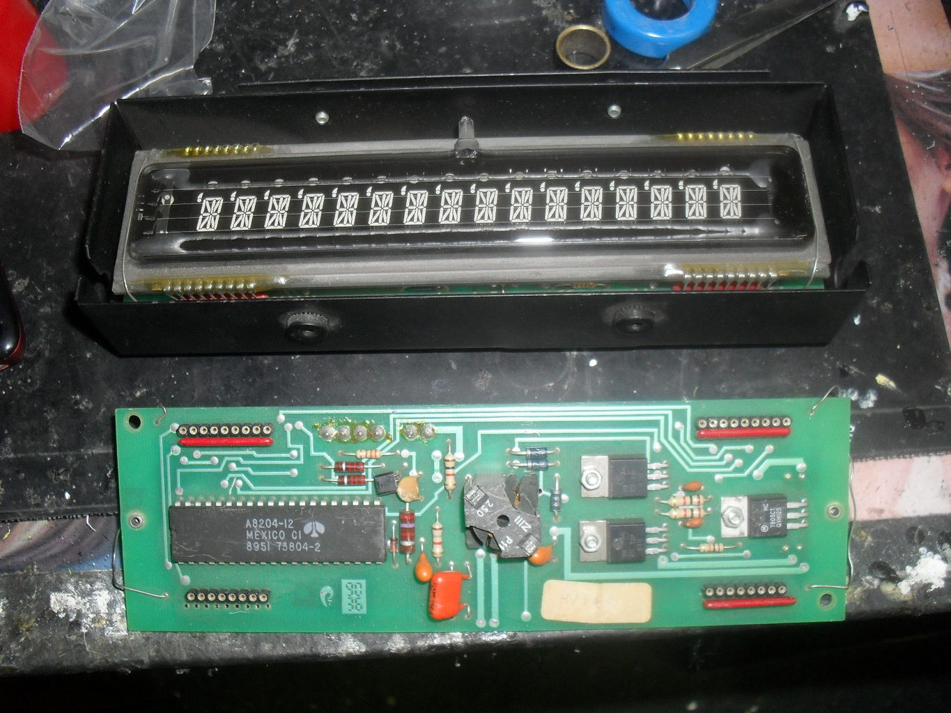

(#) lajos1969 hozzászólása Dec 16, 2013 /

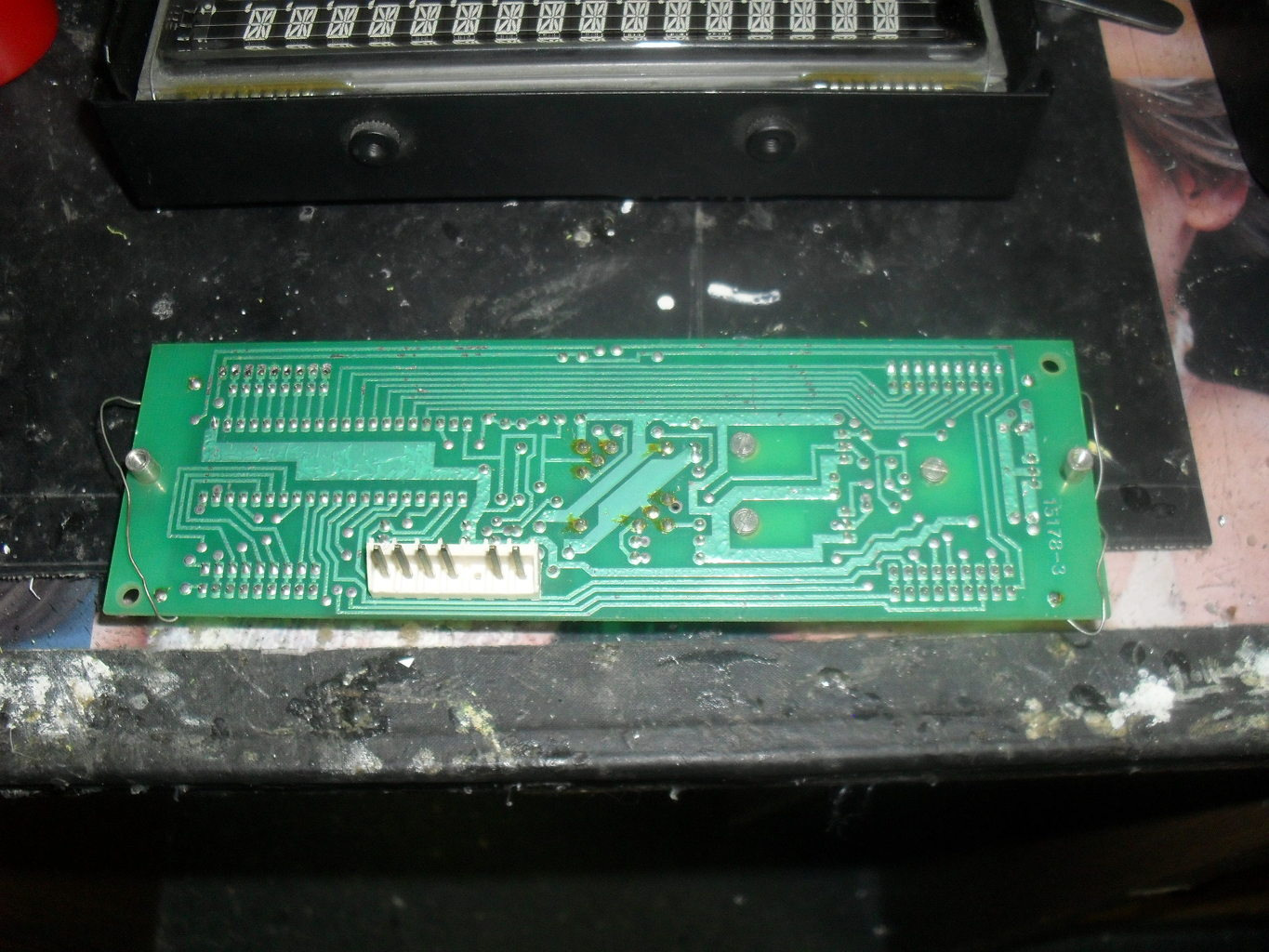

Lenne egy kérdésem hozzátok, szereztem egy ilyen kijelzőt hogy tudnék életet lehelni belé?
Addig eljutottam, hogy 12 voltról ha az egyik kivezetésre plusz feszt érintek egy pillanatra akkor minden szegmens kigyullad s égve marad. Valami vezérlést tudnátok hozzájavasolni?
Köszönöm:
(#) sooty válasza lajos1969 hozzászólására (») Dec 16, 2013 /
Ez egy nyerőgép kijelzője, be lehet indítani 4 hasznos kivezetésének kell lennie. OKI MSC1937GSK C1937-01 kompatibilis. Egyes gépeknél fordított helyiértékekkel szerelték (jobbról balra ír) ez arra hasonlít.
A hozzászólás módosítva: Dec 16, 2013
(#) lajos1969 válasza sooty hozzászólására (») Dec 16, 2013 /
Mint látható a képen 6 kivezetése van, milyen kapcsolással tudnám valamire használni?/óra, szövegkiíratás vagy valami/
Tudnál valamit ajánlani hozzá?
(#) Hp41C válasza lajos1969 hozzászólására (») Dec 16, 2013 /
OKI MSC1937adatlap
Alpha csatlakozó 1. láb: V+ egy 7805 -on keresztül megy az IC -hez, 2. láb: ?? (egy hely kimarad), 3. láb: GND, 4.láb: egy tranzisztoros inverteren keresztül a POR, 5.láb: DATA, 6. láb: SCLK. Egy multiméterrel mértem ki. Már csak a tápfeszültség értéke és áramterhelhetősége a kérdés.
Hasonlót vettem nemrég 1Ft -ért.
(#) lajos1969 válasza Hp41C hozzászólására (») Dec 16, 2013 /
Lehetne belőle valamit kreálni? Van valami vezérlő ami jó lenne hozzá s meg tudnám építeni?
A 6-ból 1 be sincs kötve Csak azt nem látod, mert eltakarja a csatlakozód 12v-os tápot igényel.
Arra már rájöttem én is. Nincs valami vezérlő rajzod hozzá? Megköszönném ha lenne.
