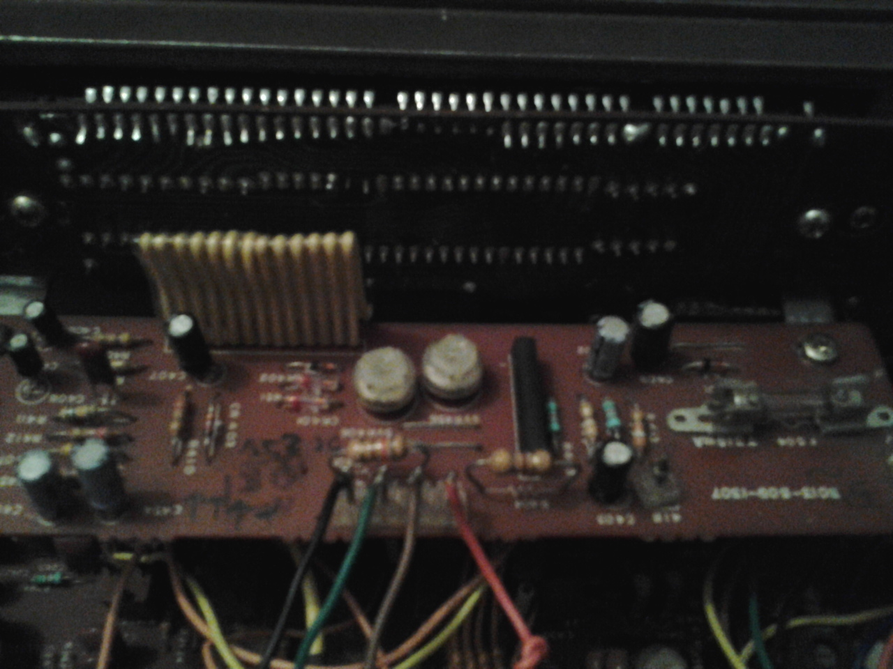

Igen,ha be van építve,akkor rendben működik.Már akkor is ki világít minden digit,ha még a pc-n nincs is jel,és csak hozzá érintem a kijelző bemenetéhez a bemenő jel kábelt.
Lehet valami meghajtó áramkör kellene hozzá külön,?
Hát, a meghajtó áramkörök már nem az én pályám. Mindkét esetben ugyanoda kötöd a jelet? Ha nem akkor próbáld meg ugyanoda kötni. Lehet le kellene választani a pc-ről, egy leválasztó trafóval. Próbáltad más jelforrásról?

Igen van a kijelző modulon egy a kijelző procit meg hajtó egy soros láb elrendezésü ic ő fogadja a bemenő jelet,.
Az eredeti tápot használod, vagy építettél külön tápot is?
Egyenlőre én se tudom... Az a gond, hogy nekem valami ezeréves videomagnóból van bontva, aminek a tipusát sem tudom, mert az nem volt mellé rakva a kukánál.
![]() Továbbá, hogy rendes fényerővel fusson, 20-25 volt kell neki, az pedig nincs a málnában...
Itt egy kép,a kijelzőről.
Az eredeti tápot használom.

Még annyit vettem észre,ha a bemenetet,és a GND-t össze zárom,akkor is ki világít az összes digit.
mondom, szerintem le kellene választani egy leválasztótrafóval...

Lényegében kell egy transzformátor, a legjobb lenne kifejezetten levásztó, de megteszi egy kisebb, például 230 voltról 9 voltra.
Ha megvan, fogod, és megfordítod, technikailag felcseréled a primer és a szekunder tekercset. Tehát: a 230 voltos rész egyik "kábele" megy a pc valamelyik kimenetére (jobb vagy bal), illetve a pc kimenet földje a 230-voltos rész másik kábelére. A szekunder kivezetései pedig a vfd jelbemenetére. Elvileg így az egyik oldala működni is fog, de nem vagyok 100%-ig biztos. Lehet ezt nem ebben a topikban kéne, ez már nem annyira VFD.
Most jut eszembe hogy még nekem van régi Beag keverőből bemeneti leválasztó trafók.Azok jók lennének?
Köszönöm szépen,ki fogom próbálni!
minden bizonnyal jó lesz, csak ha leválasztó, akkor ne fordítsd meg!
Idézet: „ha a bemenetet,és a GND-t össze zárom,akkor is ki világít az összes digit.” Itt szerintem más gond lesz, nem pedig az illesztetlenség hiánya. Kiszerelt állapotban minden be van kötve? Az összes GND össze van kötve egymással? (Néha a felfogatás viszi át másik helyre.)

Csak 1 GNd volt ,két bemenetel,és egy +
