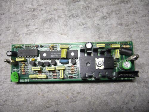

(#) Báddzsó válasza gtk hozzászólására (») Szept 21, 2007 /
van rajt dcdc konverter,
Ráadtam az 5Vot de semmi, aszittem legalább felvillan vmi... szerintetek megéri folytatni a kisérletezést?
(#) _JANI_ válasza Báddzsó hozzászólására (») Szept 21, 2007 /
Élesíts be a kijező áramkörét, és sötétben ellenőrizd le h a fűtőszál (-szálak) halványan izzanak e.
Ha igen, akkor van még remény.

(#) gtk válasza Báddzsó hozzászólására (») Szept 22, 2007 /
A meghajto IC inicializalasa nelkul nem valoszinu hogy barmi megjelenik. JANI otlete utan (ha tenyleg latszik, ?) en megirnam ra a vezerloprogramot, mar kihivas keppen is.
(#) Báddzsó válasza _JANI_ hozzászólására (») Szept 22, 2007 /
háténezt nem értem... ráadom az 5Vot de a rs232 átalakito ic hez már nem jut el. gnd ott van de 5V nincs. biztositék jo, megnéztem, meg más ick vcc-je összevan kötve rs232ic vcc-jével...
(#) Báddzsó válasza Báddzsó hozzászólására (») Szept 22, 2007 /
van egy fet ami valszeg nagyon meleg lehetett még régebben mert megbarnította a kijelző (üveg) hátulját.... lehet meghalt, nemtom.. menynit ér egy ilyen kijelző? megéri vele szenvednem? kössz..!
Lehet hogy megeszi a DCDC konverter
Aramfelvetel?

(#) Báddzsó válasza gtk hozzászólására (») Szept 22, 2007 /
áramfelvétel 4 mikroamper.... itt vmi nemjo... mintha be se lenne kötve valami.. bizti jó, fetig jut el az 5 v, tobább nem...

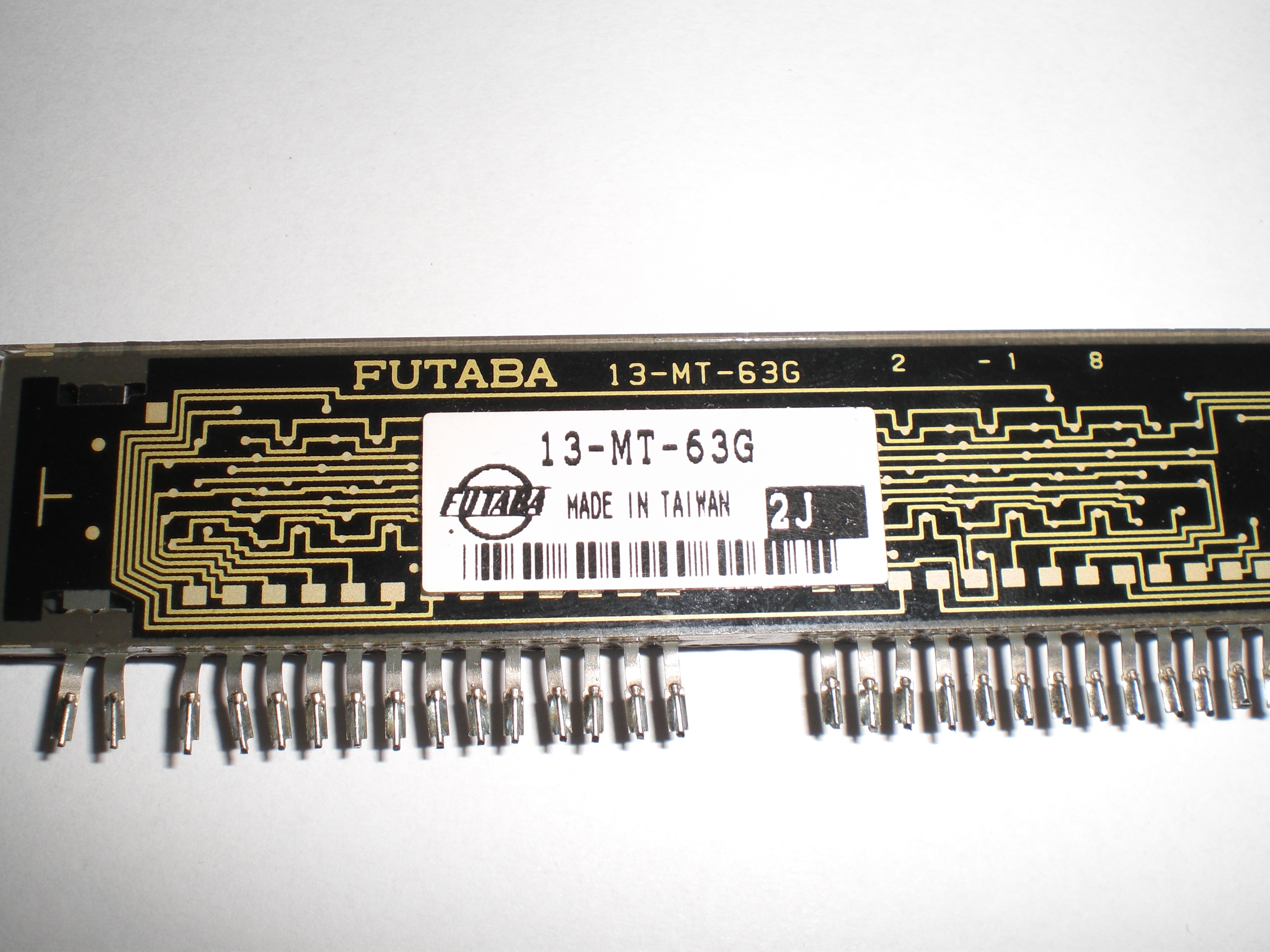

(#) mefi01 hozzászólása Jan 9, 2008 /
találtam itthol 1 ilyen kijelzőt (a képeket csatoltam)
na és azt szertném kérdezni hogy ezt hogy tudnám beüzemelni??
a csecsebecse típusa: FUTABA 13-MT-63G
a gugli csak 1 pénztárgépszerűséget talált
sztem azért ,mert rémlik valami hogy abból is való
(#) lgyk válasza mefi01 hozzászólására (») Jan 9, 2008 /
Ez egy multiplexelt VFD kijelző. Háááát, nagyon nem lesz egyszerű működésre bírni...
Itt találsz bővebb infót a VFD kijelzőről.

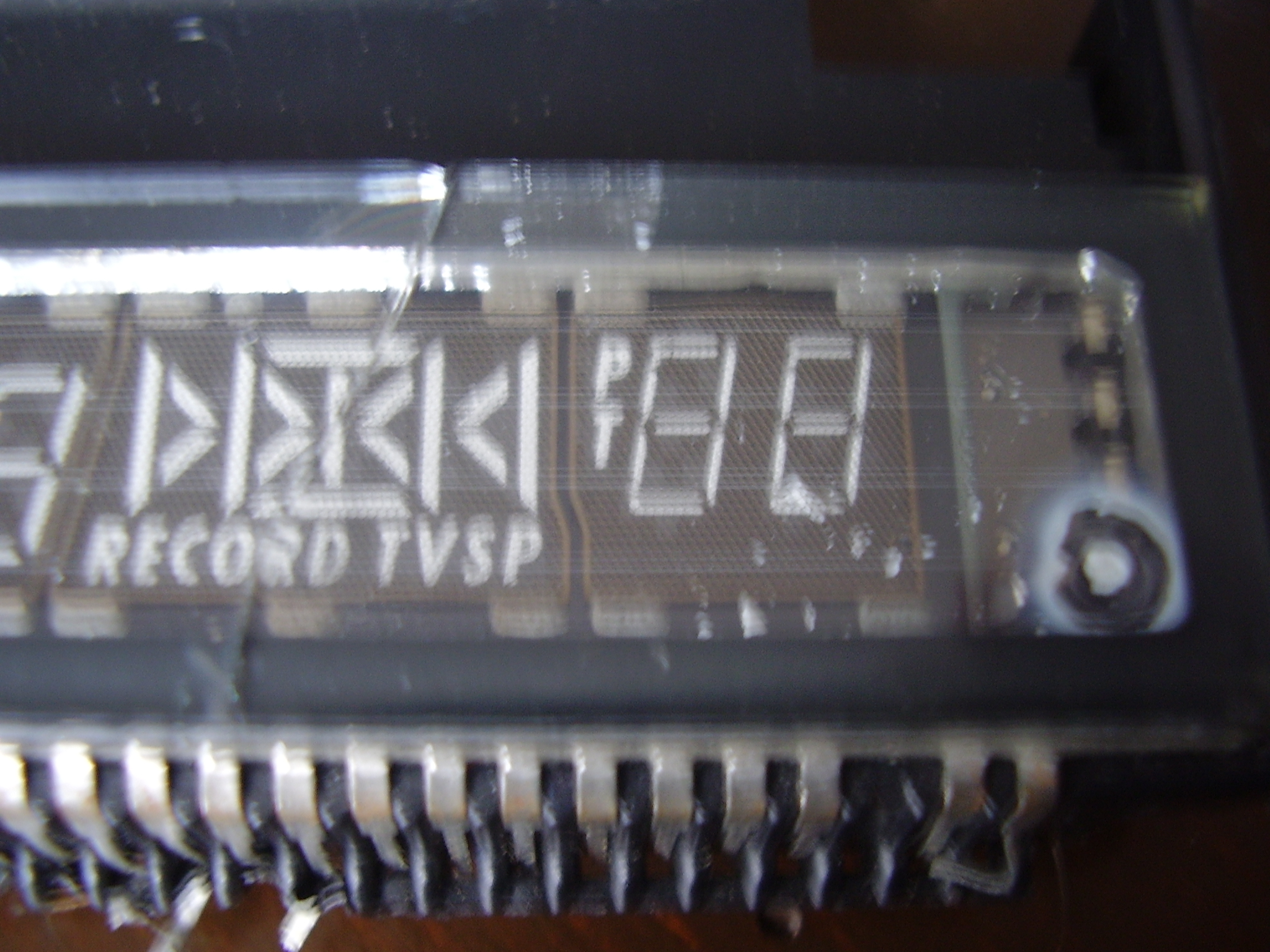

(#) AMD válasza eSDi hozzászólására (») Feb 5, 2008 /
Nekem is ugyan ilyen van aszem philips videóból csak annyi baja van hogy középen ketté van repedve. Szerintetek működik mg vagy dobjam ki?
(#) AMD válasza AMD hozzászólására (») Feb 5, 2008 /
Talán még a vezérlő ic-je vagy inkább pic is megvan meg a nyák amibe be volt forrasztva.
(#) eSDi válasza AMD hozzászólására (») Feb 5, 2008 /
Ha ketté van törve akkor sajnos kuka... mivel nincs már benne vácuum. A vezérlő IC-vel sem tudsz sokmindent kezdeni... csak arra jó amire beprogramozták és csak egyszer programozható sajnos...
(#) _JANI_ válasza AMD hozzászólására (») Feb 5, 2008 /
Ha a belsejében a fémgőzőlés kifehéredett akkor csak a közös tárolóedény lesz a nyughelye.
(Ezzel az elgőzőlőgtetett fémmel senlegesítik, a csőben keredt oxigént.)
Egy próbát azért megér! Mert ha levegőt kapott a cső belseje, akkoz a fűtőszál gyorsan ki pontosabban elég!
Tehát nem veszítesz vele semmit. :no:
S melékelem az én csövem "Fémgőzfolt"-ját. Valami hasonlót kell keresned.
