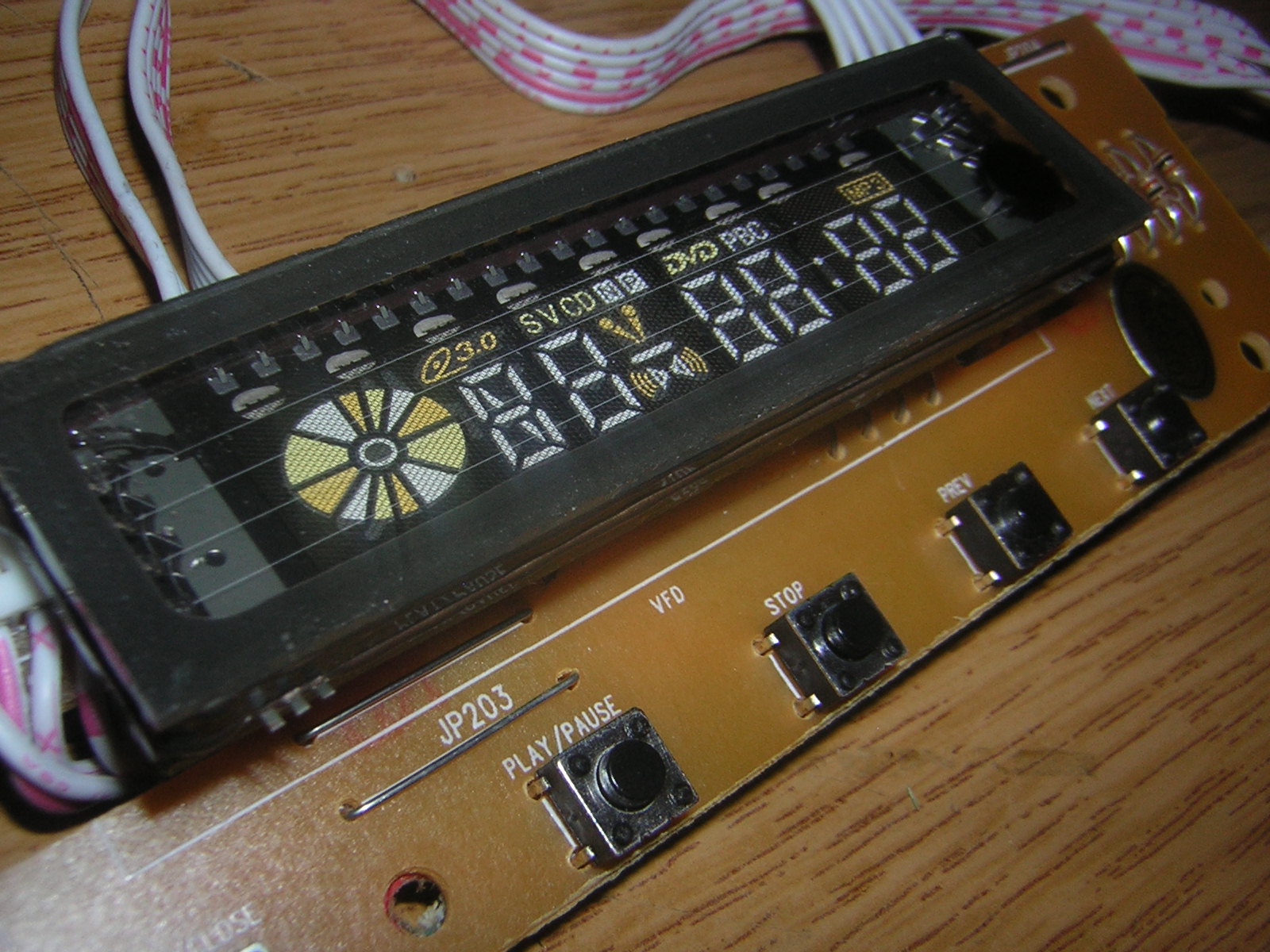

(#) wik hozzászólása Feb 16, 2008 /
Új vagyok a topicban is, meg a témában is!
Nekem is szerencsém volt kibányásznom egy HIFIből egy VFD-t! És szeretném egy teljesen saját készítéső 2*120Wos erősítőt tervezni, és megépíteni, amiben ez a VFD kijelző benne csücsül!
A kérdésem az lenne, hogy ismer-e valaki, olyan integrált áramkört, ami képes vezérelni a vfd-t. Ügye a probléma nekem is az anod fesz kapcsolgatásával van, PIC el elég nehéznek bizonyul számomra 12-15V kapcsolgatása 35 külön szálon!
Az IC tulajdonságia között még az is fontos lenne számomra hogy itthon is lehessen kapni!
A MAXIN-nak nagyon jó kis IC-i vannak már rendeltem is tőlük 2-őt már csak hónapok kérdése és biztos megjön!
Meg az UCN5810-et is használnám, de nem lehet kapni!
Szóval várom az ötleteket!
Előre is köszönöm
(#) _JANI_ válasza wik hozzászólására (») Feb 16, 2008 /
Ha csak egy oldalt viszalapoztál volna, akkor megtaláltad volna ezt:
a linket. A belinkelt oldalon van egy HDD - LAN fénysávkijelzős kapcsolás.
S alatta van a HF-kivez,jelzőhőz való módosítás.
Valami hasonlóra gondoltál?
(#) wik válasza _JANI_ hozzászólására (») Feb 16, 2008 /
Nem erre gondoltam, a legjobb ha mutatok egy képet a kijelzőmről
Mellékeltem
Karaktereket szeretnék rajta megjeleníteni, és egy két grafikus elemet felhasználva!

(#) gtk válasza wik hozzászólására (») Feb 17, 2008 /
Milyen vezerlo IC van rajta?
Tipikus eljarasok: Tipus leir, adatlap megkeres, tanulmanyozas, uC-softver iras.
Jol nez ki, erdemes ! de hosszu lehet...

(#) wik válasza gtk hozzászólására (») Feb 17, 2008 /
Nincs rajta vezérlő IC...
ez csak maga a kijelző, azt tudom melyik láb melyik rács, és melyik melyik anód.. a lábak beazonosításával nincs gond, csupán egy olyan tipre lenne szükségem, hogy van e olyan ic amiben van minnél több dmos, vagy mittomén

(#) wik hozzászólása Feb 19, 2008 /
Na megemlítem mégegyszer hátha tud valaki segíteni, igy második olvasásra:
Van egy VFD kijelzőm, és szeretném őt egy PICel vezérleni! Tudom mekkora fűtőfesz kell neki, tudom melyik láb melyik, minden tudok, ne linkeljetek, csupán azt nem tudom, hogy azt a röpke 35 lábat, hogy tudnám a lehető leggazdaságosabban illeszteni a PIChez!
Valaki ötlet? :$
A kijelzőm:
  1. http://www.hobbielektronika.hu/forum/files/0c/0c3054b4cfb562f17ab149a2c85b21b6.jpg
(#) eSDi válasza wik hozzászólására (») Feb 19, 2008 /
Nah akkor ide írom, hogy mit törpöltem ki.....
Kell pár tranyó. Vagy valamilyen inverteres puffer Open Collector-os kimenettel amik tudják kapcsolgatni a feszt a lábakra....
