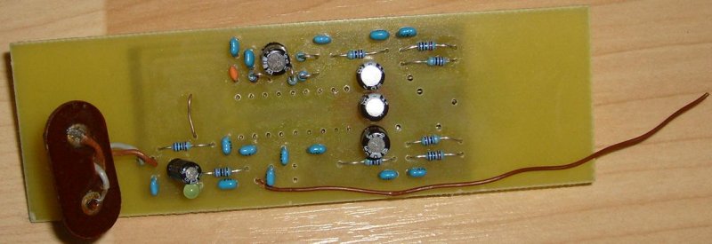

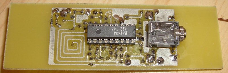

Elvileg a kapcsolásba be van építve egy sor hidegítés (C12, C17-20 Bővebben: Link), és nyákra csináltam (kicsit butára sikerült, mert fordítva világítottam rá, és emiatt az ic-t, meg a csatlakozót a rajzolat felől kellett forrasztani), de gondolom ez nem számít. Az antennára az lesz a megoldás, hogy nem fogom fogdosni.

Igen, szerintem is ez a logikusabb magyarázat. A kérdés az, hogy akkor hol a probléma. Feltöltöm a panelról a képet (és ne kövezzetek meg a rajzolat felőli forrasztásért
Az IC-t nem a másik oldalra kellet volna tenni?
Már a foglalat használata sem túl praktikus, rövid alkatrészlábak, rövid összekötések kellenének. Nem ártana áttervezni. Az LC kör biztosa kívánt frekire van hangolva? A 8.2 pF helyett nem lenne jobb egy trimmer kondi?
Pár hozzászólással ezelőtt írtam, hogy véletlenül tükrözve világítottam rá, ezért kellett innen beültetni. Ha a túloldalról forrasztom, a két lábsor felcserélődik, és akkor nem működik a kapcsolás.
Igen, azt tudom, de nem mertem az IC lábára forrasztani. Trimmerem sajnos nincs itthon. 90 MHz-n jön a legtisztábban (gyakorlatilag kifogástalanul, ha éppen úgy tartja kedve), szóval szerintem ezzel nincs baj. Arra gondoltam még, hogy az elem fémje változtatja a kapacitását az egész mindenségnek, bár akkor nem értem, másnak miért nem érzékeny erre.
Jobb lenne, ha a másik oldal teleföld lenne. Amúgy egy elég stabil kapcsolásnak tűnik, sokan megépítették már pl. Novak mester után.

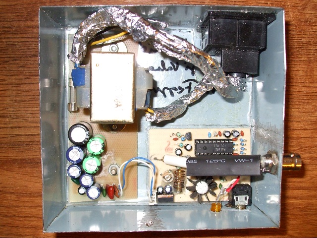

Heló! Valakinek van ötlete miért megy rá a brumm az adómra?
Ugyanezzel a táppal bedobozolatlanul teszteltem és szépen szólt. PICer

Nem brumm lesz az, hanem nagyfrekis gerjedés, amikor az egyik fokozat gyengén oszcillálni kezd, a másik pedig felerősíti kisugározza.
Nekem is sok ilyen problémám volt, kicsi ónozott dobozban. Ez a jelenség akkor jön elő, amikor a panel 0,5-1cm.re van a dobozka aljától, tetejétől főleg.

Az pedig brumm lesz biza, PICer helyesen írta. Ha megnézed a képet, amit csatolt, sejthető is a probléma. (a nagyfrekis gerjedés, és a brumm fülre is nagyon szépen elkülöníthető egymástól)
Dobozolatlanul valószínűleg azért volt jó, mert messzebb volt a trafó, vagy legalábbis nem ilyen elrendezésben. Ez azért lényeges, mert a trafónak van egy elég jelentős szórt mágneses tere, ami a vezetékekben, illetve a nyákrajzolatban is áramokat indukál. Az ilyen rádiófrekvenciás kapcsolások pedig erre különösen érzékenyek. A diódákkal párhuzamosan valóban érdemes betenni 10, vagy méginkább 100 nF-os kondenzátorokat, azzal a tápfeszültség brummját lehet minimalizálni, de a trafó tere által indukált áramok ellen ez hatástalan. Vagy messzebb kell tenni a trafót az áramkörtől, vagy réz/alu lemezzel le kell árnyékolni a transzformátort, és lehet, hogy az adó paneljét is.
A diódákkal párhuzamos kondik a kereszmodulációt szüntetik meg, ami a brummhoz hasonló jelenséget produkál. A nagyfrekit kell a diódáktól távol tartani. A mágneses szórás ellen nem véd, csak a mágneses árnyékolás, de a kondizást könnyebb megcsinálni, egy próbát mindenképpen megér.
Így, ahogy mondod. A mágneses szórást ezzel nem lehet kivédeni, ahhoz árnyékolni kell.
Ettől függetlenül a diódákkal párhuzamos kondenzátoroknak meglehetősen jótékony hatásuk van az RF áramkörökre, nem érdemes őket lespórolni. Erről a keresztmodulációról tudnál esetleg bővebben írni valamit? Nem nagyon vagyok tisztában vele, hogy smint van ez...
A graetz diódái másodpercenként 100-szor néhány fokra vezetnek, egyébként nem. Az antenna illesztetlen, a tápegység az antenna ellensúlya, az is antenna. Gyakorlatilag az antennát kapcsolgatod a graetzzel.
Mivel az áramkör közös földje, és tápvezetéke az antenna része, a dipól másik fele, ráadásul hangolatlan is,
folyik rajta az antenna árama, és ez a diódákra kerül. Ha mind a négy dióda egyforma lenne, nem is lenne nagy baj, de hát ilyen nemigen van. Ezért jó ha azoknál a tápoknál amik az RF áramköröket, különösen adókat táplálnak, ahol antenna is csatlakoztatva van, és mindíg folynak testáramok (még ha kis áramok is) a diódákat mint modulátorokat kiiktatjuk. Sajnos ez kísérletezést igényel, mivel ilyen információk a diódákról, diódahidakról nincsen. |
