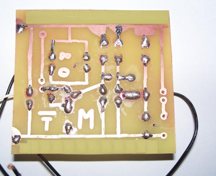

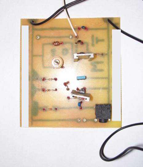

(#) HA3GX hozzászólása Szept 2, 2008 /
Képek a működő adóról!

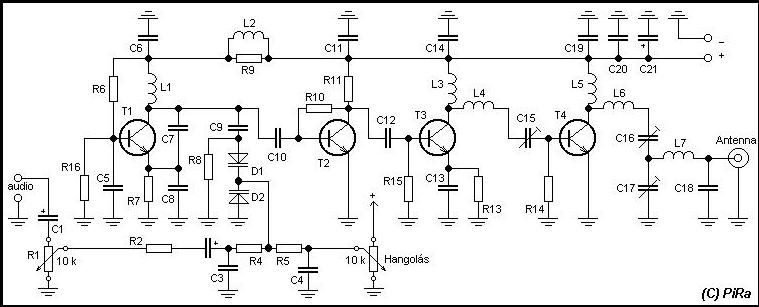

Végűl egy kérdésem lenne. A csatolt rajzon melyik része felelős a jel erősítéséért?
(#) Medve válasza HA3GX hozzászólására (») Szept 2, 2008 /
Hello, a T2-3-4 lesz az, a C10 bal oldaláról meg is táplálhatod, de vigyázz a tranzisztorokra, a rossz SWR miatt melegedhetnek.
(#) ha1drp válasza HA3GX hozzászólására (») Szept 2, 2008 / 4
- A T1-el felépített oszcillátort ne terheld meg jobban, már az is elég nagy hiba, hogy a feszültségváltozásra érzékeny, illetve nem követi elválasztó fokozat, mert a T2 is már erősít tovább rontva a helyzetet. A teljesítményt növelni egyébként a bázisáram növelésével lehetne.
- A NYÁK rajznak valami ilyennek kéne lennie:
Bővebben: Link . Nem véletlenül!
- Stabil oszcillátorral, jó elválasztással, árnyékolással, egyszerű méretezett antennával 2-3 km lazán áthidalható nem kell hozzá csomó erősítőfokozat.
(#) Doky586 válasza HA3GX hozzászólására (») Szept 3, 2008 /
Én azért látok bizonyos eltéréseket:
A Te építésed:
Kép: Hivatkozás Kép: Hivatkozás
Azon lapon javasolt:
Kép: Hivatkozás
Továbbá a 4W-os-é:
Kép: Hivatkozás
A végén pedig így kellene hogy kinézzen:
Kép: Hivatkozás
Nem véletlenül vannak az árnyékolólemezek, sőt valószínű így is "kibontva" lett fotózva az alsó és felső takarólemez nélkül.
Megfelelő ismeretek és műszerezettség kell az építéshez..
