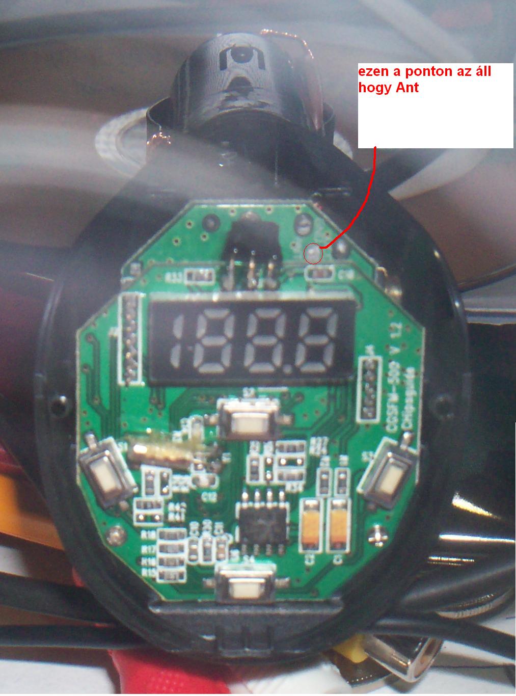

Hello mindenkinek mivel épiteni nem tudok olyan stabil mini fm adót mint a gyáriak ezért beszereztem egy gyári adót 50 méterig ad (dobozára csak 3-4 méter van ráirva) szétszedtem a tápkábelben van egy harmadik szál és gondolom ez tölti be az antena szerepét .Most ha teszek erre a pontra egy 75 cm-eres vezetéket akkor megnő a hatótáv?Vagy csak tönkre teszem? itt van róla egy kép http://www.hobbielektronika.hu/forum/files/b3/b3a9ed0c892040ef51af2...17.jpg
Ha az antenna pontra rákötsz egy 70-80 cm-es vezetékdarabot, akkor biztosan nem teszed tönkre. Legfeljebb megnő a hatótávod ![]() Viszont ha most rákötöd a "nagy" antennát, akkor ami most rajta van azt mindenképpen távolítsd el (forraszd ki a végét). Baja nem lesz ha rajta hagyod, de jobb lesz a nagyobb antenna hatásfoka, ha nem lóg mellette még egy szál valami.

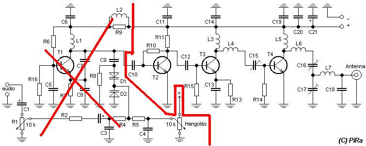

Rákötöttem a vezeték darabot a transzmiterre és a hatótávom 100 méter körül alakul (hézagosan) de ez kevésnek bizonyul.Ezt a 4 W adót akarom használni erősitőnek ha leválasztom az elejét és c10-re kötöm az antena jelet ugy jól fog müködni?Meg növeli a hatótávomat?A válaszokat előre is köszönöm!

ahogyan berajzoltad, úgy tökéletes. Biztosan működni fog, mert már én is építettem meg ezt (ilyen formában) hasonló célra, és nem volt vele semmi gond. Viszont csak akkor állj neki egy ilyen teljesítményű adónak, ha van valami tapasztalatod rádióadó építésben. És van hozzá rendes antennád is (pl dipól). Mert erre ha rákötsz egy vezetéket, mint antennát, akkor pár másodperc alatt tönkre fog menni az adó!
Köszi a választ ezel a nyitott dipolal akarok adni.
Ezzel valószínűleg jó lesz (ha megfelelő méretű = 70-80 cm körül vannak a szárai).
Majd arra figyelj, hogy elég kényes a tápra az áramkör. Tehát elég jól szűrt tápegységről, vagy akkuról használd, különben hallatszani fog a vételben a 100 Hz-es brumm!
Köszi a biztatást ha kész lesz le írom a tapasztalatokat.
Oks. Ha segítség kell, vagy elakadsz, akkor szólj.
