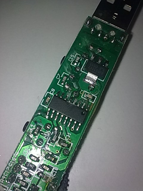

Hozzám került egy, a lenti képeken látható szerkentyű. Lehet, hogy tévedek, azt gondolom, hogy egy FM-transzmitter, ami USB-ről kapja a tápot. Van rajta egy RESET és egy TUNE gomb, meg egy hangerőszabályozó. És van hozzá egy kábel, mindkét végén 3,5-ös Jack-dugó, egyik végén RADIO, másikon PC/MIC felirattal. Próbáltam életre kelteni, a benne lévő led világit, de nem tudtam rádioval ráállni. Persze azt sem tudom, milyen frekvencián áll a kütyü, hogy kéne hangolni. Ha valaki találkozott már ilyesmivel, megköszönném a segítségét.
Szia, a panel másik oldaláról nem tudsz egy közeli képet készíteni? Ott esetleg ha van IC, akkor látszana, hogy mi is az. Vagy a típusát esetleg nem tudod leolvasni?
Mondjuk így elsőre nekem inkább vevőnek tűnik, mint adónak...
Máris, itt a kép. Semmi használhatót nem tudtam leolvasni.
Igen, jól sejtettem. Nagyon úgy néz ki, hogy ez nem egy adó, hanem egy FM vevő. Az IC-ről valóban nem olvasható le a típusa. Viszont ilyen vevőkben általában a TDA7088T-t használják. Meg is néztem gyorsan, és ha megnézel egy gyári kapcsolást, akkor gyakorlatilag láthatod, hogy ennek megfelelően van bekötve ez az IC is, tehát gyakorlatilag 99,9%, hogy ez egy TDA7088-as, és maga az eszköz egy FM rádióvevő. Én kezdetnek abból indultam ki, hogy a képeden jól látszik, hogy a 14-es láb van földr kötve. Ez stimmel. Utána a 8-9-es láb közötti kondi is megtalálható, és többi alkatrész is szépen nyomon követhető.
Tippem szerint, ha a MIC feliratú kábelt bedugod a géped lineIn vagy MIC aljzatába a hangkártyán, akkor tudsz hallgatni vele rádiót.
Ez szerintem is egy vevő. A zöld csati megy a kütyübe, a rózsaszín meg a számítógép mikrofon bemenetére. A Reset gombbal alaphelyzetbe áll, a Tune gombot megnyomva meg automatikusan keresi az adót, ha talál egyet, megáll, az USB-csati meg csak arra van, hogy tápot kapjon. A kisebbik IC egy low drop feszültség szabályozó, a nagyobbikon nem látok feliratot. És valószínűleg maga a kábel az antenna is, mint pl. a rádiós mp3 lejátszókon. Egy-kétszáz forintért lehet ilyen automata hangolású kis rádiókat kapni, egy-két AA vagy AAA elemről mennek. Ez ugyanaz, csak USB-n kap tápot.

Kár, mert adóként hasznos lehetett volna a laptop hangját vezeték nélkül átvinni a hifire, vevőként viszont elég haszontalannak tűnik. Mindenesetre kiváncsiságból kipróbálom.

Nem autós/szivargyújtós változatra gondolsz, hanem PC-s/USB-sre? Mert az előbbi ismerös, de USB-set nem nagyon láttam még. Illetve véletlenül ma láttam ezt a neten, innen is jött az ötlet, hogy talán az enyém is ilyesmi lehet (már régóta a kacatjaim között volt, csak eddig nem sikerült beazonosítani).
