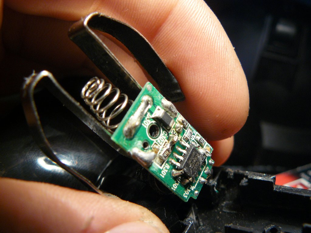

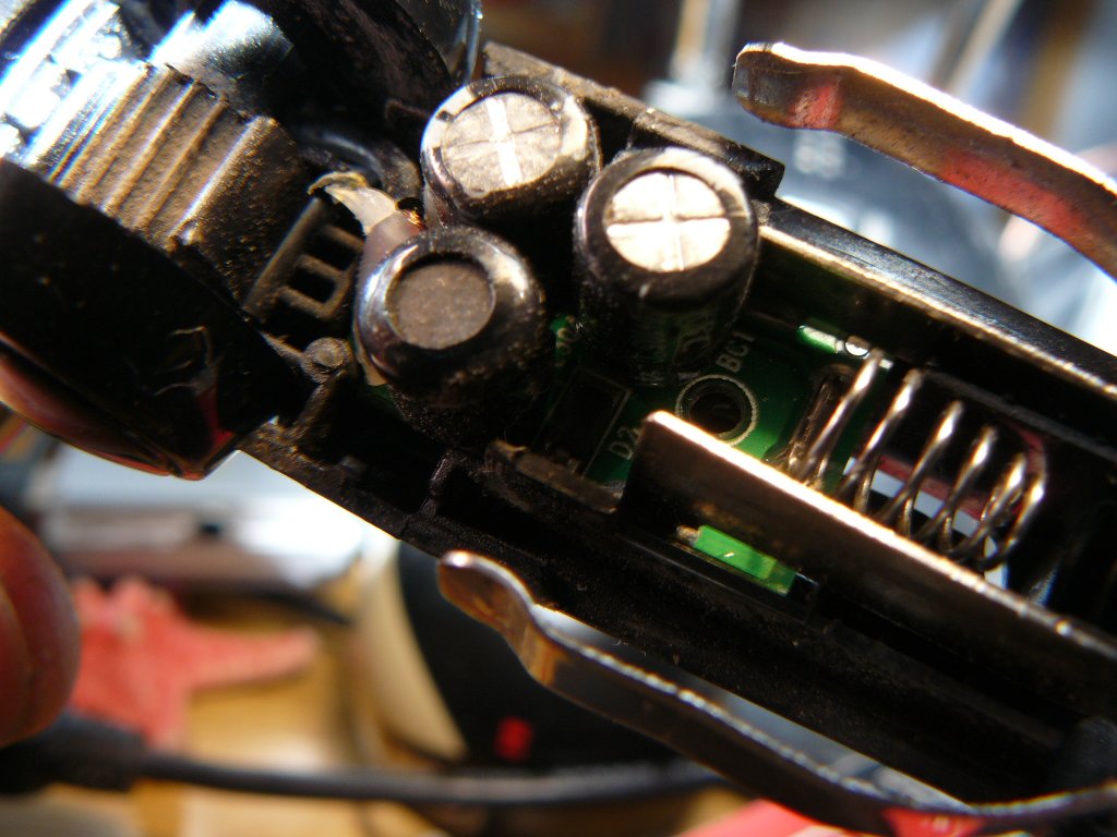

Zárlatos!
Mégis...üzemel és néha levágja, vagy ahogy bedugod egyből? Tekerd le a dugó felől a rögzítő gyűrűt, és csavard ki azt az egy csavart, ami összefogja hátrébb...jegyezd meg, hogy a csuklórészben hogyan van bebújtatva a vezeték (különben nem fogod tudni összerakni), majd nézd meg a dugó részben, nem ér-e össze a +12V és a test a bizti után! Ha nem akkor mérd meg, hogy zárlatos-e a stab IC, amibe bemegy a táp! Üdv Inhouse
Miután beindítod az autót utána szabad csak rádugni a szivargyújtóra.
A Dc.12V csatlakozónál ér össze valahol belül, a középső rész a negatív csat.gyűrűvel.
Elég gyengék ezek gyárilag, vékony törékeny lötyögős cuccok, de a gk.i szivargyújtó csatit /aljzatot is nézd át. Nincsen e kilazulva belül.
