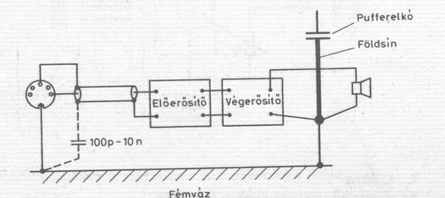

A közöf földpont, az mindenütt közös és nem kell elszigetelni... S két kép, a(-jánlott) közös-főldpont kialakítására...
Csodállom, hogy gyárilag nem oldják meg a számítógép földelését. Akkor ez is rám hárul.
A rajz alapján nekem a dobozra kellene kötnöm a jelföldet. Sokan mondták, hogy az nem túl jó, de kipróbáltam, és jelentős mértékben csökkent a zaj, így azt rá fogom kötni. Ugye attól nem lehet baja. Köszi a képeket. A meradék brummal meg csak megküzdök valahogy. Köszi a válaszokat és, ha valakinek még eszébe jutna valami, légyszi írjon.
