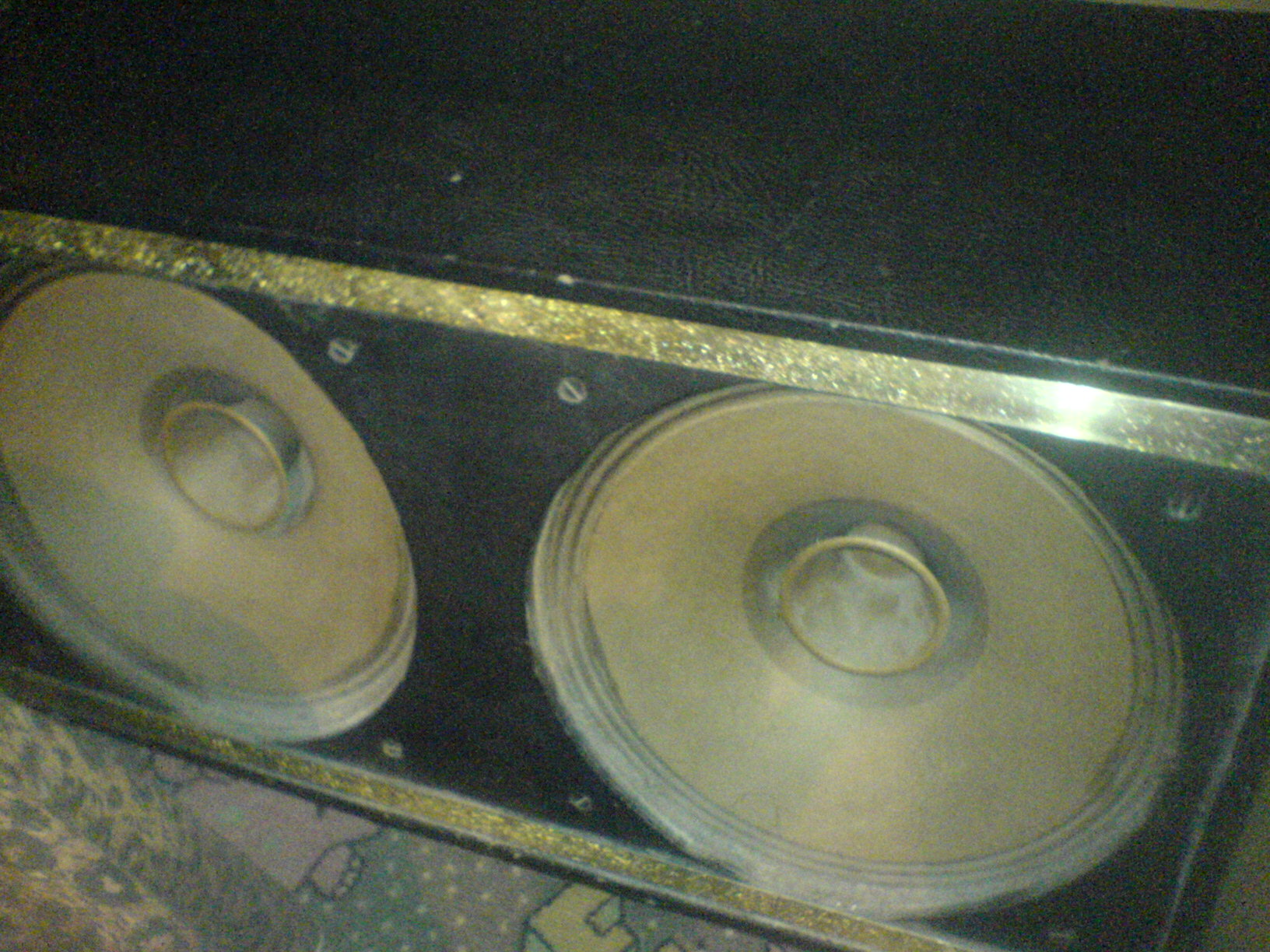

hello.gépemhez van közzákötve jack dugóval, használt hangfal nem hazi keszitesu csak regebbi kicsit.nemreg uzemeltuk be, discmanrol nem bugott csak a gépemről búg. melléketlem egy képet rola.

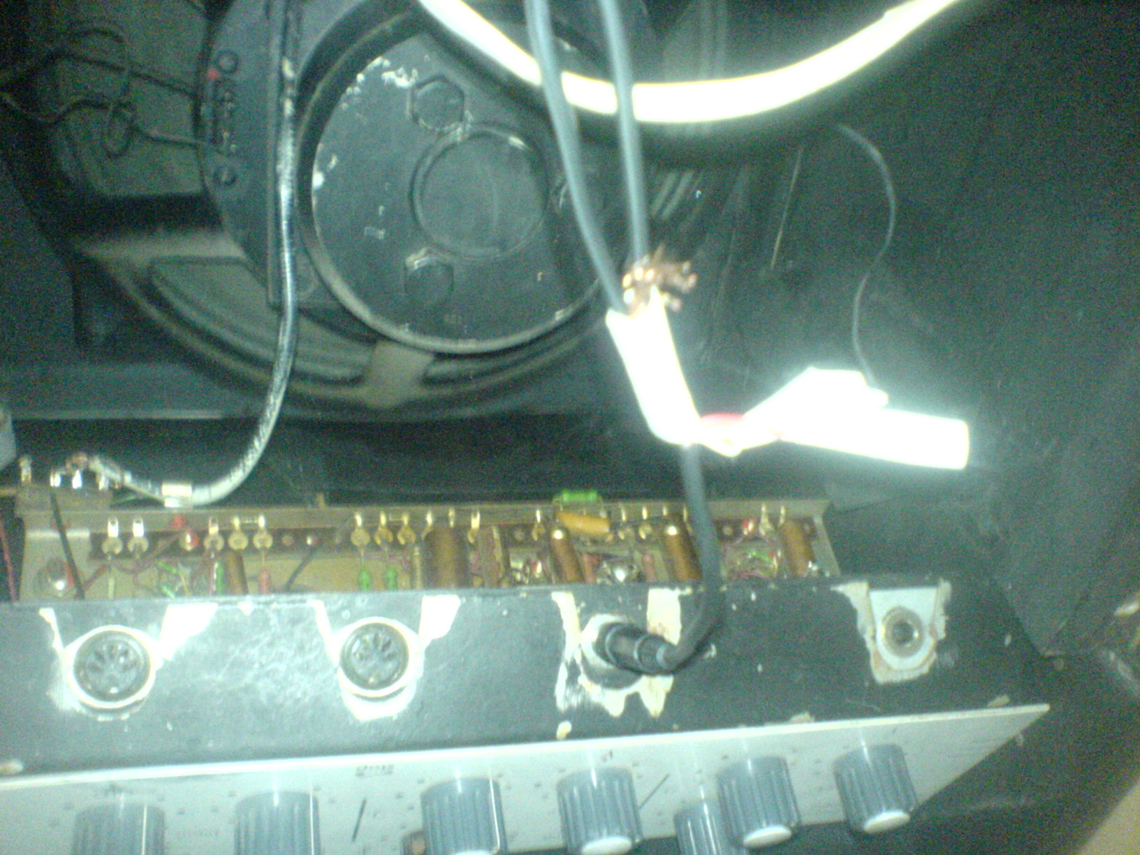

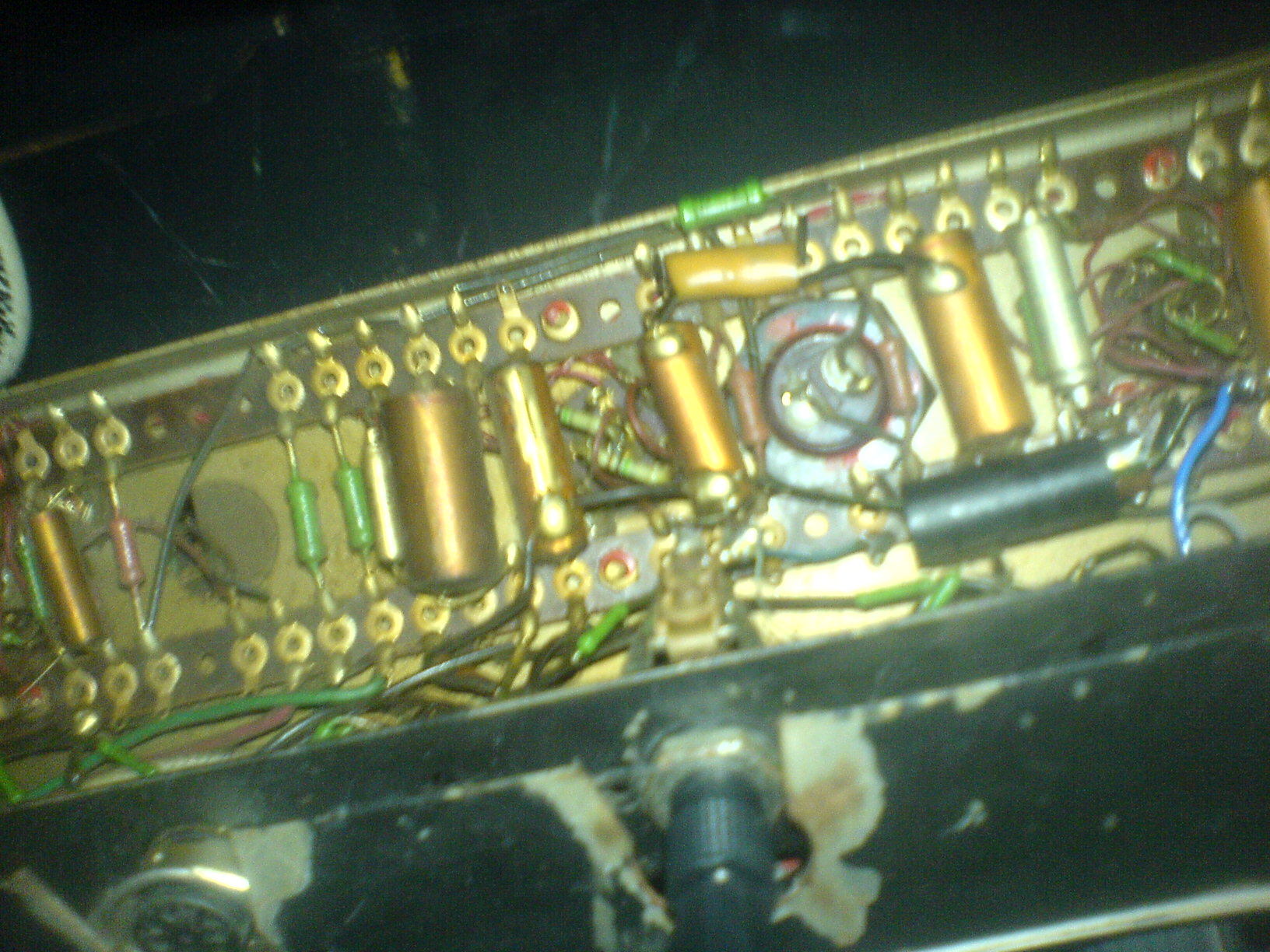

küldj egy képet az erősítő belsejéröl is! Ha nincs az erősítő bemenetére rakva semmi, akkor is zúg?

igen levan hallkitva mikrofon. a képek mellékelve
igazi.. "békebeli" csöves erősítő.. namármost.. asszem itt meg állt a tudományom..:d nem tudok mit javasolni ..ilyennel még nem volt dolgom..

A számítógép tápja földelt, így a hangkártya GND-je a 230V-os hálozat föld potenciálján van.
Az erősítőd meg valószínüleg földelt, vagy rá van dugva valamire, ami hálózati földpotenciálra húzza a GND-t (pl. tuner amibe kábel TV antenna van dugva) Így létre is jött egy szép nagy földhurok. Nem követendő példaként mondom, de ideiglenesen megbontva a gép földelését, a búgás meg fog szűnni. Követendő példaként meg a leválasztótrafó (DiBox)alkalmazását tudom javasolni. A Idézet: c. topikban ki lett vesézve.„Zajos Notebook hangkártya-Töltés közben” üdv!

Ha discman-rol nem bug, sz.geprol meg igen, akkor valszeg Slope-nak lesz igaza, egy szep kis (vagy nagy
) foldhurok alakulhatott ki valahogy. En az erositot huznam le a vedofoldrol persze csak akkor ha egyebkent ez lehetseges es indokolt pl. kettos szigeteles alkalmazasa eseten. De igy latatlanba nehez mit mondani es javasolni. Ha nem ismert a rendszer, akkor a kovetendo pelda amit Slope is emlitett a levalaszto trafo ... annak minden hatranyaval egyutt.
