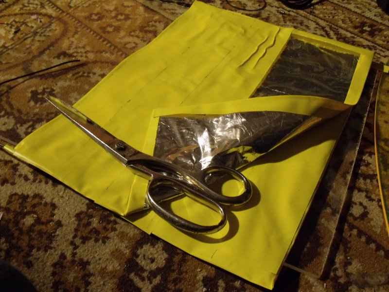

(#) alfa007 hozzászólása Máj 18, 2010 / 1
Ohh... nagyfesz kondi fóliából? Én is készítettem ilyesmit.
Ezekből állnak:
alufólia
iratbefűző tasak
szigetelő szalag (széles típus), és rengeteg
cellux
VIGYÁZAT!! A tasak statikusan töltve marad, és többszöri kisütés után is tud csipni
Javasolt felhasználás:
Tesla tekercs, Marx-generátor, nagyfesz táp és egyébb nagyfesz kisérletekhez.
Adatok:
Fegyverzet méterek:2×2 A4-s métertű alufólia
Átlagos fesz.:4-6kV
Max. fesz.:8-10kV
kapacitás:???
Fegyverzetek közti távolság kb.0,3-0,5 mm
Töltési idő: kb 1kV/s
Tesztek:
Töltés 10kV-ig: átment
Túltöltés 15kV-ig: átment
Túltöltés 25kV-ig: még nem tesztelt
MOT töltés 2kV: még nem tesztelt
MOT töltés 4kV: még nem tesztelt
Oszcilláció teszt(tesla tekercs): ÁTMENT
Egyéb tesztek:
Mechanikai sérülés teszt: még nem tesztelt
Egy kép róla a mellékletben.
(#) Collector válasza alfa007 hozzászólására (») Máj 18, 2010 / 1
Azt hittem még ISO tanúsítvány is lesz a felsorolásban
(#) alfa007 válasza Collector hozzászólására (») Máj 18, 2010 /
Elfelejtettem odaírni hogy még FEJLESZTÉS ALATT! Csak most szünetel, mert van egyéb dolgom.
