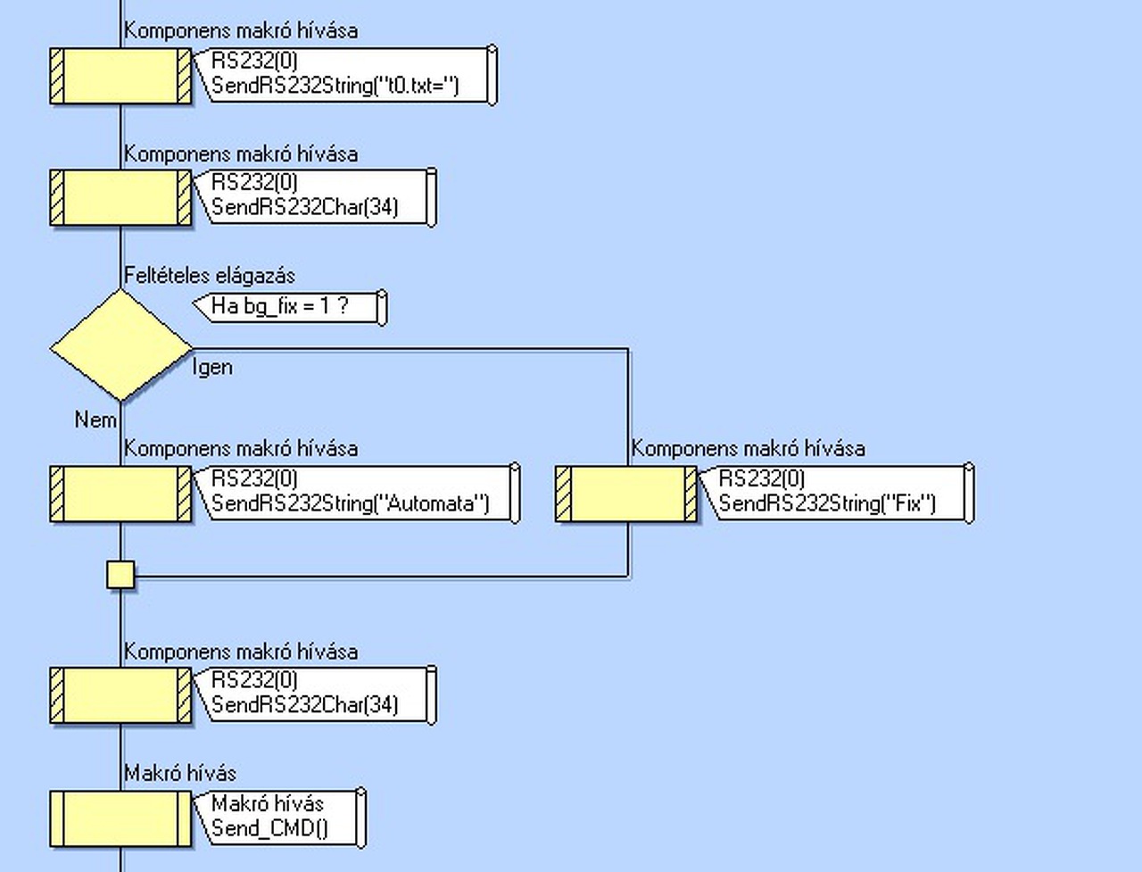

Sőt, jut eszembe. Küldés közben is lehet variálni, tolerálja a kijelző. Lás dmellékelt. A "Send_CMD" nevű makró a három 255-ös karakter küldését tartalmazza.

Tudod miért akartam én minden áron összefűzni egy hosszú mondattá?
Mert nem tudtam megérteni hogy ha én mondjuk küldeni akarok 3 darab 2 helyi értékes változót.
Egymás után elküldöm
És fogadó oldalon a Receiver Char nál be van állitva hogy (2) akkor amig meg nem kapja mind a két helyi értéket addig nem fog továbblépni, De ha már megkapta és továbblépett és fogadná a következőt attól meg nem kell tartanom hogy az "érték nélkül bezáródik, hiszen ott is van a hosszóság illetve az időlimit amíg vár az adatra!
Ezt most nem a Nextionhoz értem hanem mondjuk 2 PIC kommunikációjára .

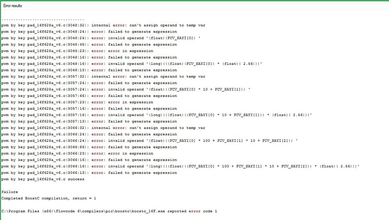

Sziasztok. Csináltam egy progit a 6-os verzióval, a szimulációban minden szép, csak nem tudom hex-re lefordítani. Sajnos nekem a hibajelentés csak annyit mond, hogy valamelyik számítással van a gond. Tud valaki megoldást?

16F628A kontrollerben használni float változót szinte lehetetlen, nincs elég RAM a kontrollerben. A nagyobbakban van elég, de a legritkább esetben van rá szükség vagy még annyiszor sem.
Másrészt a float (lebegőpontos) típusú változókkal műveletet végezni külön függvényben kell, lásd melléklet. A képen egy összeadás van. Jelentése: y=x+2.3. Egy függvényben egy művelet hajtható végre.
Ha nem ultra titkos a program, töltsd fel, kijavítjuk neked.

Mindenképpen 16F628A kontrollert akarsz használni? Mindenképpen billentyűzetet akarsz használni? Mindenképpen kelleni fog a grafikus kijelző? Mi a végső cél tulajdonképpen?
A float változóhoz a kontroller édes kevés. A kijelzőhöz végképp.
2,56-tal való szorzást csináld meg egész számokkal. Pl.:
x=13*2,56
x=(13*256)/100
A hozzászólás módosítva: Jan 14, 2018
(#) Bakman válasza neoone hozzászólására (») Jan 14, 2018 /
Kijavítottam a hibákat, amiért nem fordult le. Azután azért nem fordult le, mert kevés neki a kontroller. Átállítottam 18F26K22-re, ez az eredmény:
  1. RAM available:3896 bytes, used:1186 bytes (30.5%), free:2710 bytes (69.5%),
  2. Heap size:2710 bytes, Heap max single alloc:127 bytes
  3. ROM available:65536 bytes, used:7022 bytes (10.8%), free:58514 bytes (89.2%)
RAM-ból a program 1186 byte-ot használ, a 16F628A-ban 224 byte van. Tehát hatszor több kellene, mint amennyi van. ROM-ból is kellene négyszer annyi...
A programban van még hiba. Ha csak egy számot nyomsz le (pl. 5 %-ot akarsz), akkor a második számjegy ott marad az előző beírásból.
