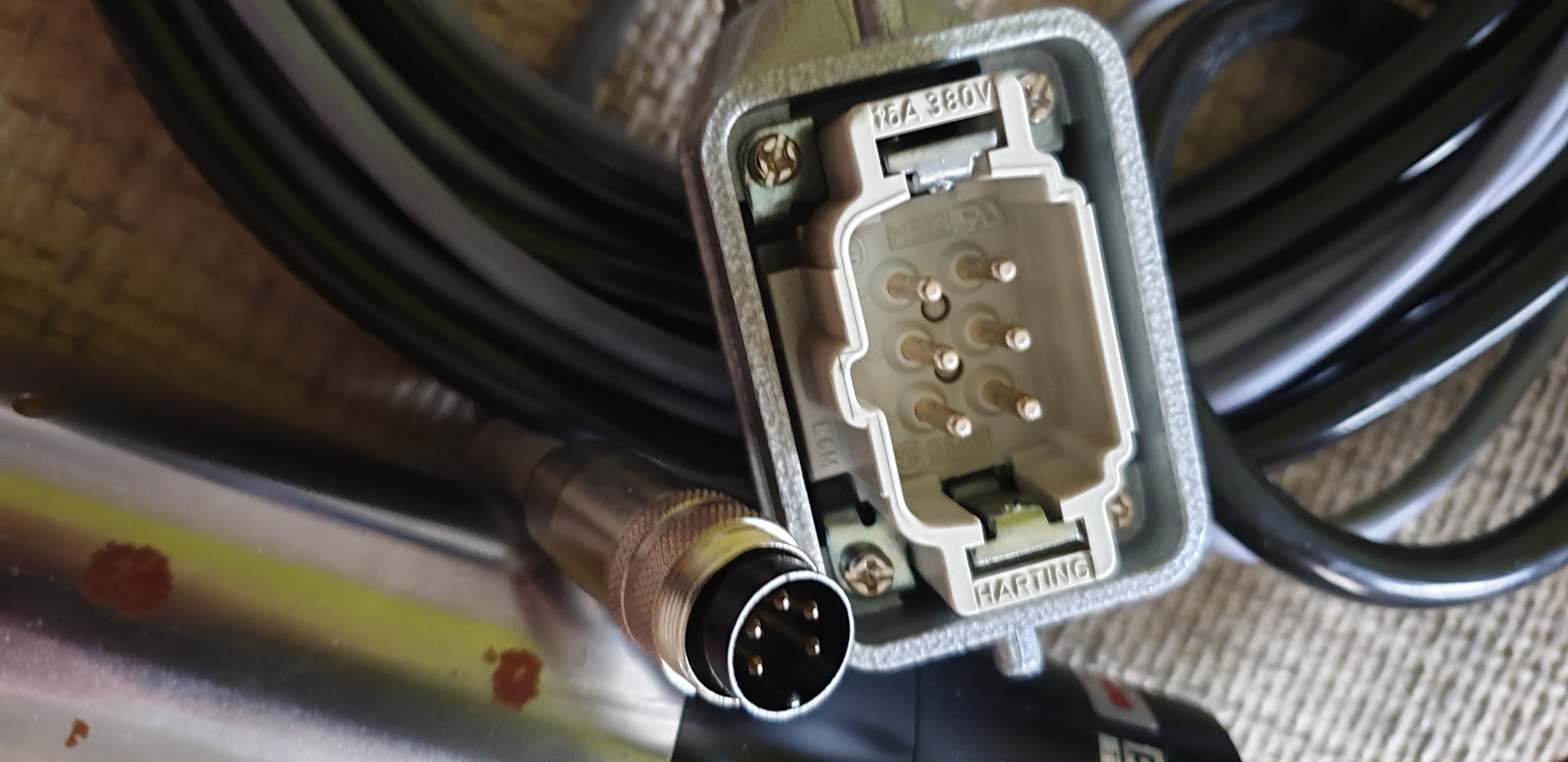

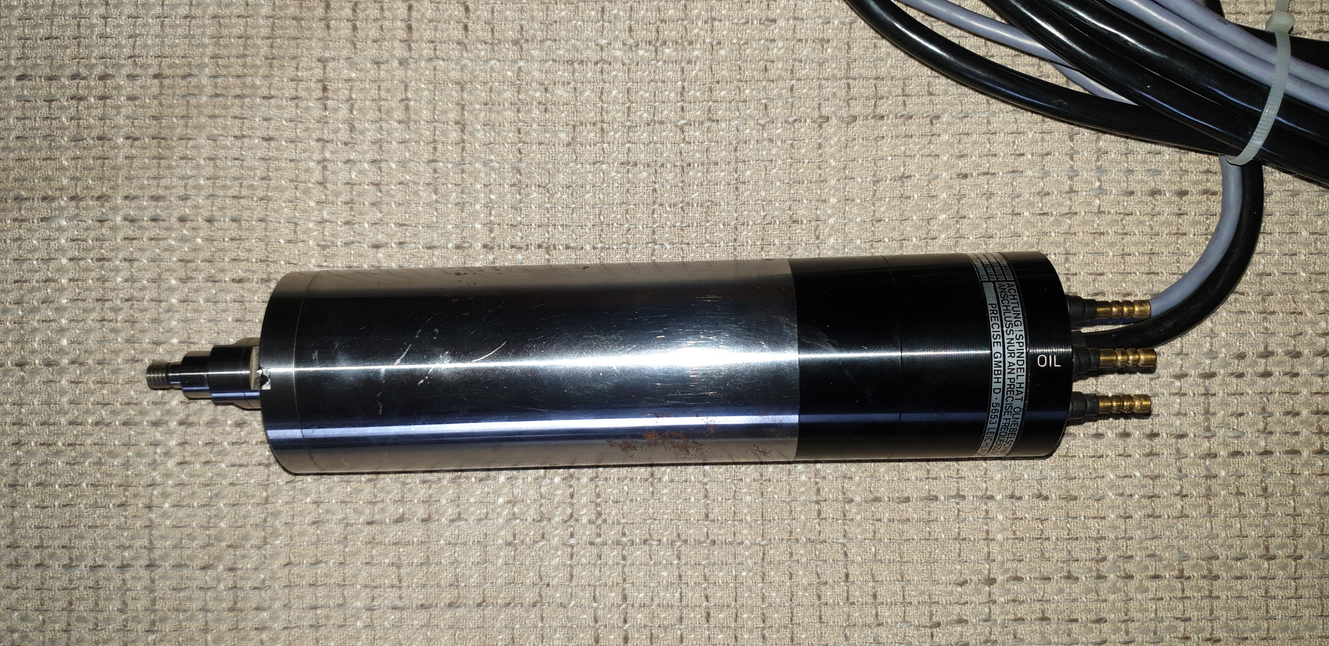

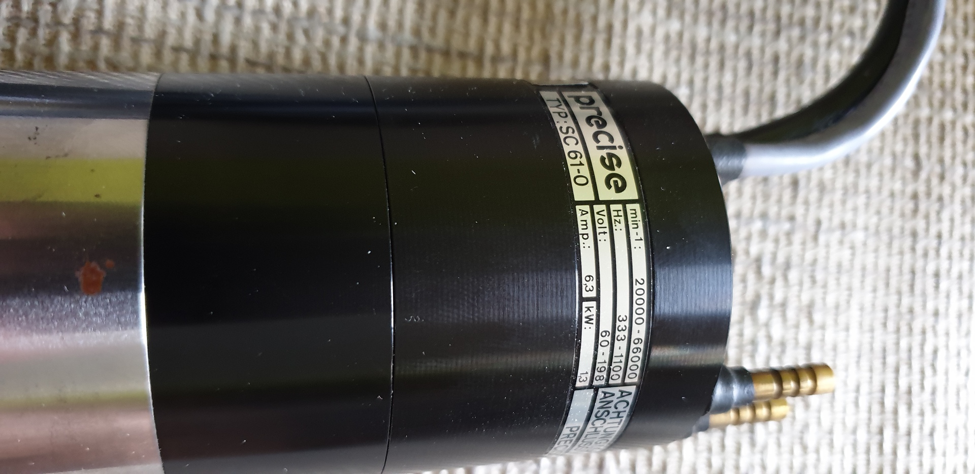

A segítségetek szeretném kérni, egy Precise sc61-0 főorsó motor bekötéséhez. Sajnos a motorhoz semmilyen leírásom nincs, így a csatlakozóinak a lábkiosztása is ismeretlen. A neten sem találtam róla semmiféle leírást. Frekvencia váltó is van, már csak össze kellene kötni. A motor pontos paraméterei és a csatlakozók a mellékelt fotókon vannak.
Előre is köszi a segítséget!

Én szétszedném a csatlakozókat és kimérném, hogy mi is van bekötve.
Harting: Frekvenciaváltós hajtást feltételezve, három egyforma ellenállású láb a három tekercsnek, egy védőföld és egy árnyékolás.
DIN :Valószínű hogy az enkóder kábele. Plusz, mínusz, A, B, és egy árnyékolás.De lehet egész más is...
A nagyobb gond most jön.Van még három cső csonk, amiből az egyikhez olaj van írva.Ebből arra következtetek hogy ez egy olaj-levegő kenésű motor amit a nagy fordulatszám is sejtet.Ehhez viszont egy speciális olajozó egység is kell. Enélkül el sem szabad indítani mert tönkremegy a csapágyazás.
Hirtelen ennyi jutott az eszembe, de vannak itt okosabb kollégák is, akik többet tudnak.
