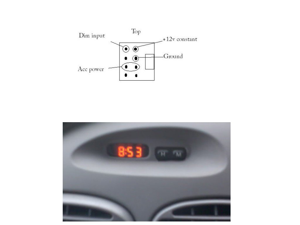

Sziasztok a kérdésem az lenne hogy van egy FORD MONDEO gépkocsiból kiszerelt órám na most szeretném úgy bekötni 12V-ra hogy azt egy számítógép táp üzemeltesse a háttér világítás két kábelét megtaláltam vagyis annak a be tápját mert nem tudom milyen kábel micsoda tehát a lényeg az óra gép tápról menjen 12V az megvan!
És ami a legrosszabb hogy a csatlakozó ami rámegy fordítva is és mindenhogy rá megy :S
Előre is köszönöm!

Hát nem lettem okosabb, talán a földjét ki lehetne találni de még mindig van hátra egy világítás meg maga az óra, látni a videón hogy a fekete-piros kábel van blankolva, ha esetleg próbáltad már élesztgetni az órát érdemes megjegyeznem hogy az az 5 voltos ág. üdv

Van egy kis gond...... nekem ez 6 pines itt meg mind 8 vagy több pinről beszélnek.... és a másik az hogy nekem nincs pl kék kábel se meg a kábelek 90%-a kétszinű....

Ha az órát szét tudod szedni, akkor biztosan van benne egy elektrolyt kondenzátor. Annak a negativ lábáról a negativ kivezetés már könnyen visszakereshető. De ha a kezedben van a nyomtatott áramköri panel, arról minden kivezetés visszafejthető.

(#) birs válasza urh hozzászólására (») Júl 29, 2012 /
Szerintem ezt keresed.

na szerintem arra a döntésre jutottam hogy hagyom az egészet a -ba mert nem akar sehogy működni.... háttér világítás van de akárhogy kötögetem a többit sehogy nem akar az óra működni.... szerintem valami rossz ebbe vagy nem tudom... de megpróbálok még egyet szerezni és ha sikerül annál le írom mi volt a titka hogy másnak hasznára válhasson köszönöm a segítségeteket!
(#) Ricsi89 válasza urh hozzászólására (») Júl 29, 2012 /
Azt ugye tudod, hogy két pozitívot kell adni rá. Tehát két helyre is kell 12V. Mivel itt volt egy állandó akku+ és egy gyújtás+ is. Szerintem ha nincs gyújtás+, akkor nem jelez ki semmit.
(#) urh válasza Ricsi89 hozzászólására (») Júl 29, 2012 /
Több helyről is próbáltam már (+) -ot adni meg (-)-ot is
