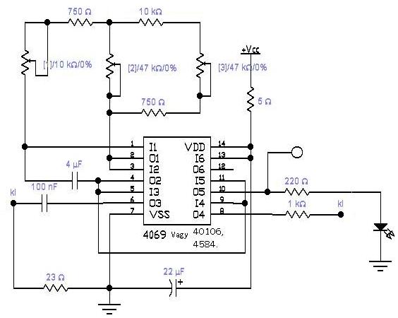

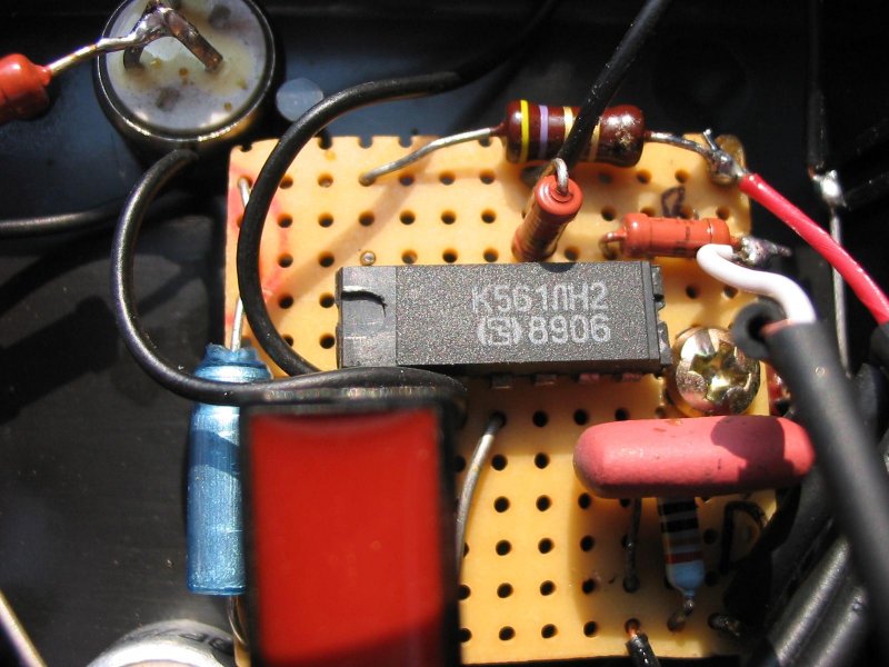

(#) hzsolt77 válasza Djatis hozzászólására (») Okt 17, 2008 /
Egyszer javítottam ilyet,lerajzoltam a kapcsolást,valami orosz ic volt benne és itt a fórumon
segített valaki,hogy mivel helyettesíthető.

(#) Djatis válasza hzsolt77 hozzászólására (») Okt 18, 2008 /
Köszi a rajzot megpróbálom megépíteni csak ebben nincs a kapcsolós téma de hátha meg tudom oldani vagy jó lessz neki így is.

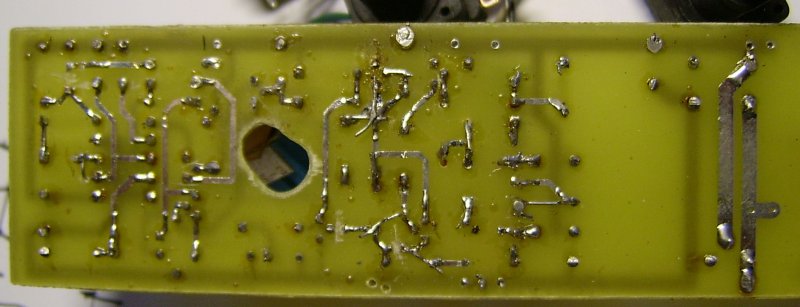

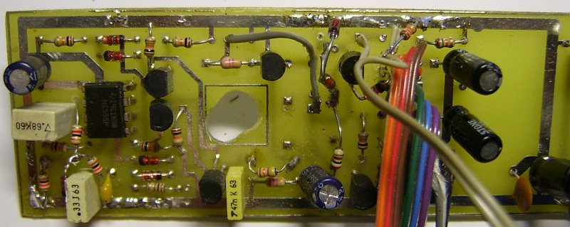

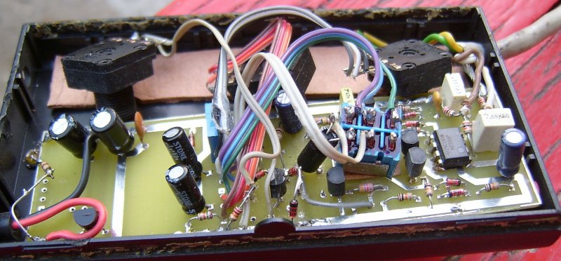

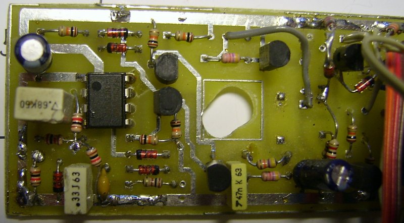

(#) Djatis hozzászólása Okt 22, 2008 /
Itt van amit kaptam szétszedtem de lehet hogy nem tudom lemásolni nincs türelmem hozzá ráadásul van még az ic -n kívül még 6 db tranzisztor is meg egy csomó kokánykodás is.
(#) Meki válasza hzsolt77 hozzászólására (») Nov 11, 2008 /
Szevasztok.Az orosz IC,(K561LN2),az EMO-katalogus szerint,egy CD4049AE. Üdv.
