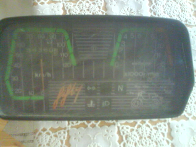

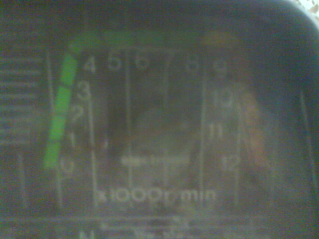

(#) vándor35 válasza Stewe hozzászólására (») Ápr 24, 2010 /
nem ledes a fordulatszám mérő órám hanem számlapos mutatós csak digitális 3 lábas
tudnál nekem késziteni hozzá való jeladót ?
(#) Stewe válasza vándor35 hozzászólására (») Ápr 24, 2010 /
Azért keztem azzal, hogy ez még a LED-eshez tartozik.
A tiédhez:
Számlapos mutatós, és digitális? Ez olyan "fából vaskarika". Nem is értem. Nem vállalok így nagy távolságból még tervezést sem, nem tudok semmit a műszeredről: végkitérési áram, karakterisztika, stb. És honnan származik? A mutató felfüggesztése el fogja viselni egy motorkerékpár rezgéseit?

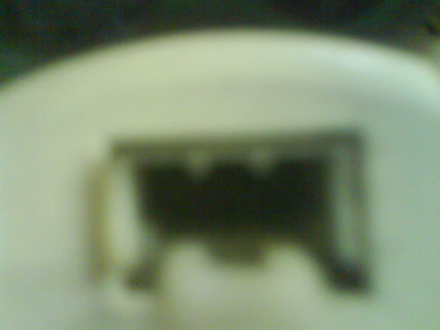

Küldök róla képet
a motor az malguti fifty
00078 as kép a hátulja és 3 darab érintkező van benne
ehez kellene nekem jeladó
